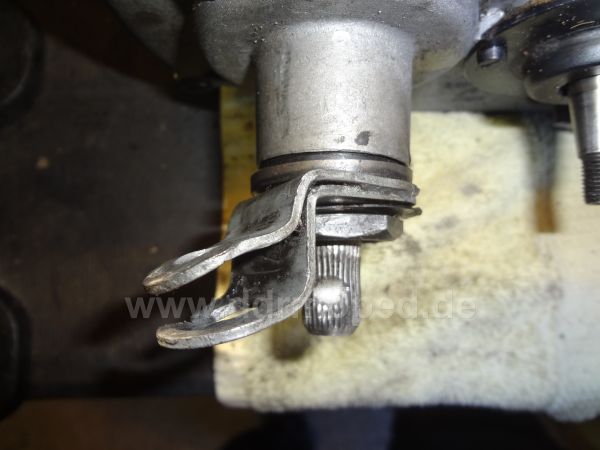

Außerdem habe ich die großen Blechteile grob gereinigt. In der nächsten Woche will ich damit fertig sein sie komplett sauber zu haben.
Der Bremshebel ist doch verbogen oder?
Achso die Mutter ist noch nicht festgemacht, deshalb steht der Gummi noch soweit raus.
