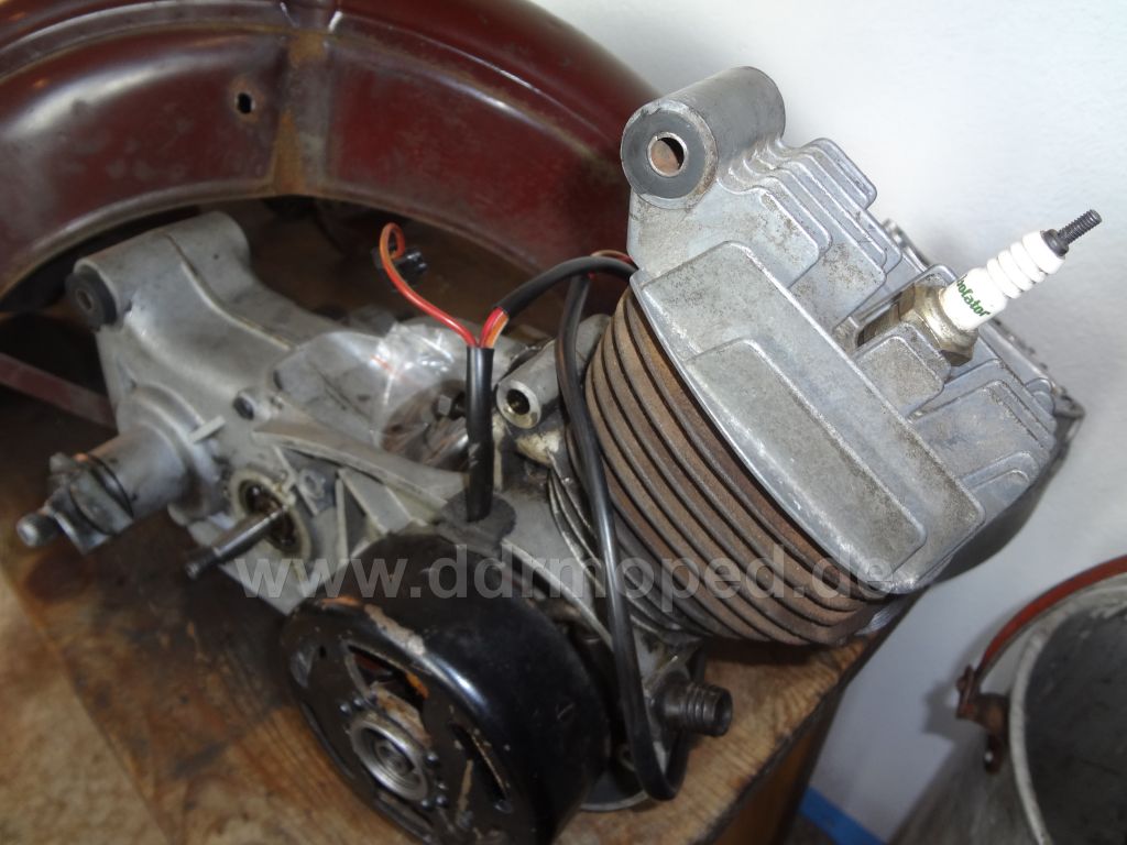

So, hier der Kopf in verbautem Zustand.

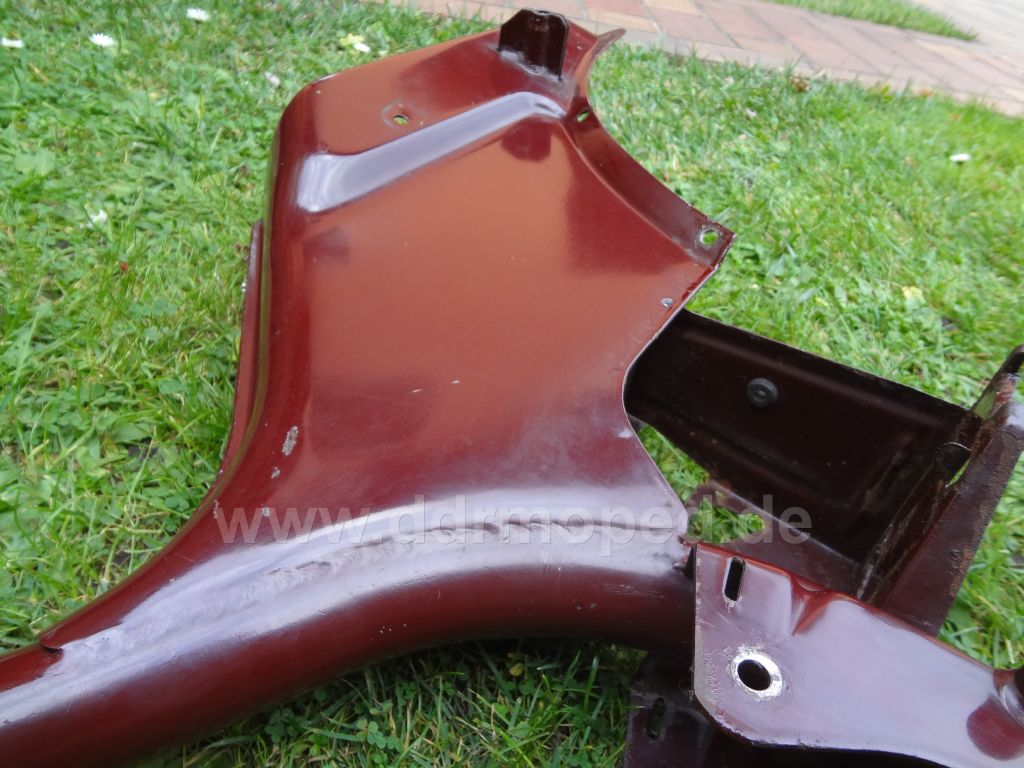

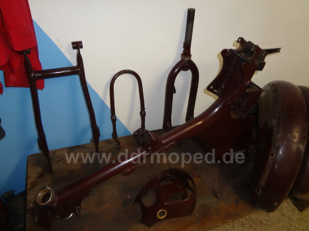

Heute habe ich die Vorderradgabel, die Lampenmaske und den Rahmen poliert...

...Nahaufnahme...

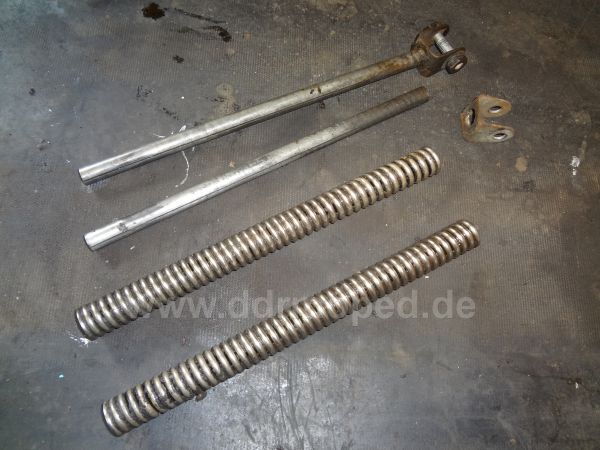

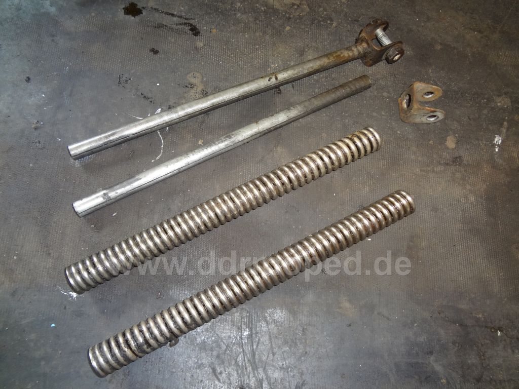

Dann habe ich noch Teile der Vorderachse gereinigt. Eine Federführung ist gebrochen, diese werde ich wohl ersetzen. Sonst sind die Teile in gutem Zustand.
