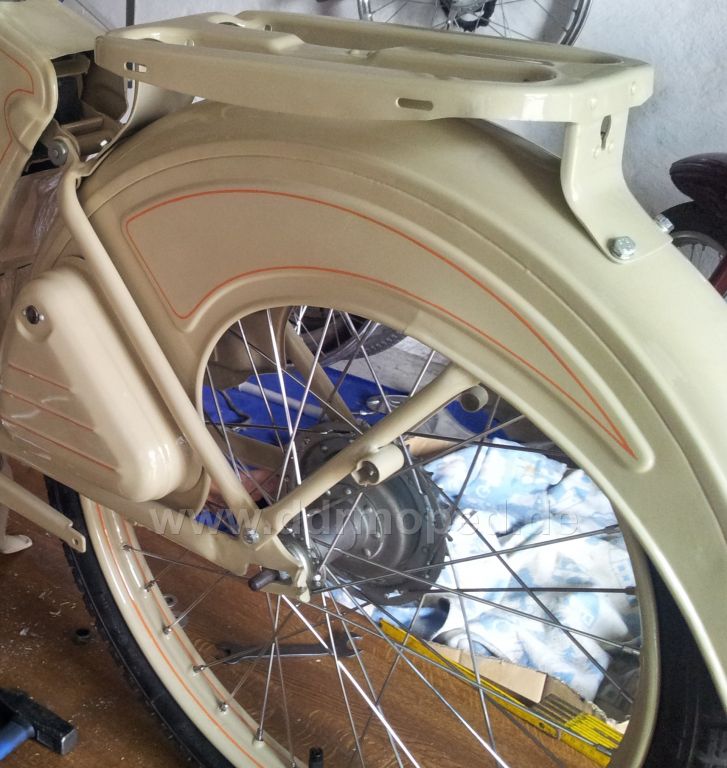

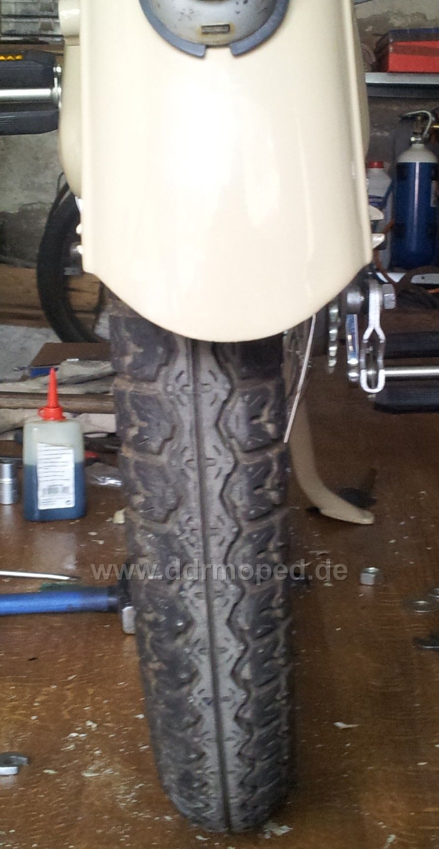

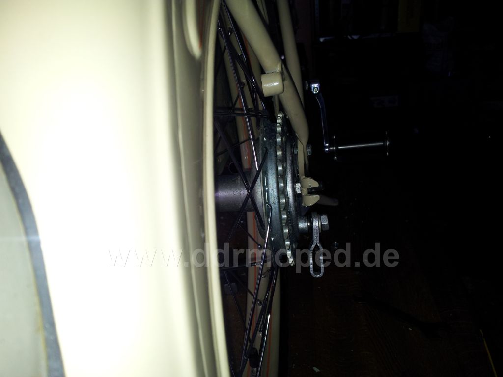

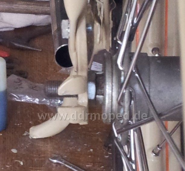

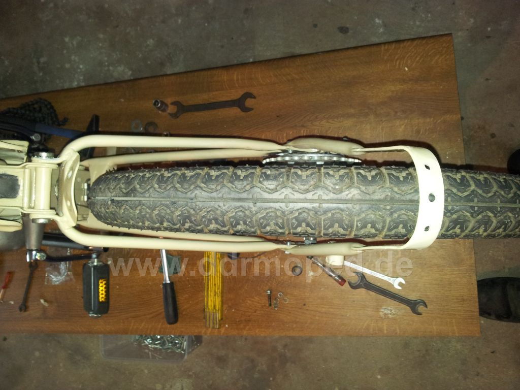

Hallo liebe SR Freunde,
ich bin dabei, meinen 1957-er zusammenzuschrauben. Bis jetzt hat alles recht gut geklappt, bis auf das Hinterrad. Das Rad hängt einfach zu weit links drin (siehe Fotos). Ich habe schon Einiges versucht (breitere Mutter links, Distanzstück wie bei Vollnabe usw.).
Kann mir jemand weiterhelfen? Was ist falsch?

Da wird der Hinterrahmen verzogen sein.
War denn das Rad da ursprünglich drin?
Has Du keine Fotos vom Urzustand?

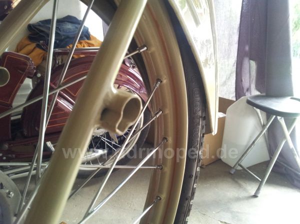

Vielleicht täuscht es ja, aber auf dem Foto von 12:11 sieht es so aus, als wäre die Felge aussermittig eingespeicht. wink.gif

...ich habe das Schutzblech nochmal abgebaut.Bin immer noch ratlos. Vorher war ein anderes Rad drin mit Vollnabe.Da hatte ich keine Probleme.Wolfgang, meinst Du dass das Rad falsch eingespeicht wurde? _uhm.gif ...das wäre ja n Ding...

Eindeutig falsch eingespeicht ! Stell das Rad hin und guck von oben drauf...
Evtl. durch falsche Speichenlängen, bei Halbnaben haben die Speichen links/rechts verschiedene längen.

Falsch eingespeicht heist nicht, dass die Speichen falsch sind.
Es kann auch bedeuten, dass der Felgenring nicht zur richtigen Stelle 'verschoben' wurde
Meines Wissens nach muss der Felgenring um ca 5mm außermittig zentriert werden.(Zum Ritzel hin)
Dann passt das Rad in die Mitte des Bleches, wenn man das Ritzel fluchtig setzt.
(ich weis noch, was für ein Kampf es war das meinem Zentrierer klar zu machen dry.gif
Edit:
Baue das Rad so ein, dass die Ritzel fluchtig sind und messe ungefähr ab, um wieviel der Felgenring zur Seite muss.
Dann gehst du mit dem Rad zum Zentrierer und lässt dir den Felgenring um dieses Maß versetzen.

.....richtig Benno.

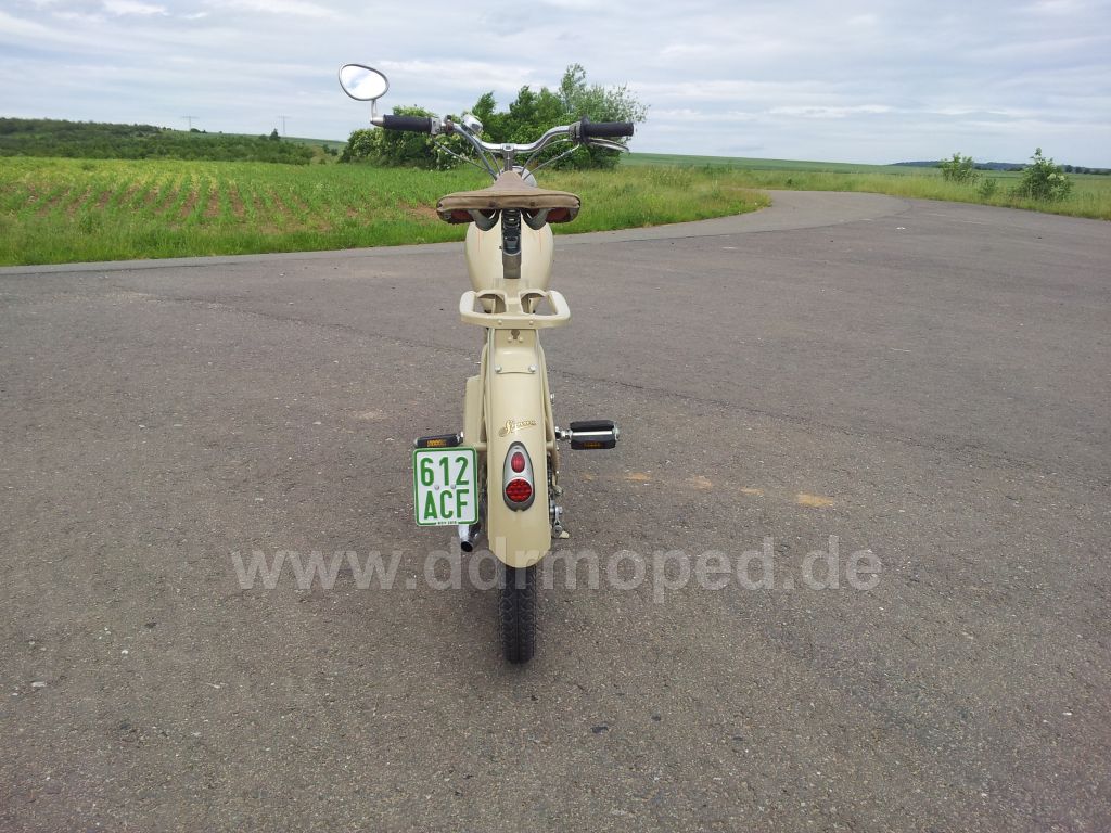

Das Rad war falsch eingespeicht. Ich bin noch einmal zu dem netten Herrn gefahren, im Gepäck eine alte Hinterradschwinge.
Danach hat er dann das Problem erkannt. Jetzt ist alles i.o und sieht so aus....
Andreas
