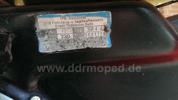

So hier nochmal die Daten:
BJ 1973
Typ SR4-4
Fahrgestell 3687138
Motor 2191217
Passt das besser ?!?

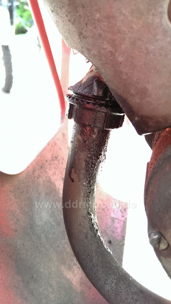

Nach dem ersten genaueren Durchsehen ist folgendes aufgefallen:
Auspuff und Krümmer sind schon ziemlich hinüber bzw. rostig.
(Welchen sollte ich da nehmen bzw. gibts das als Set?)
An der Verbindung vom Krümmer zum Zylinder "sifft" es.
(Sollte ja auch mit einem neuen Krümmer passé sein, oder brauche ich da noch eine Dichtung?)

Ja, das passt schon eher mit der Rahmennummer. Ist die denn wenigstens auch im Rahmen, links vom Typschild so eingestanzt? Und in den Papieren? Sagtest du nicht, da steht etwas von BJ 78 oder 79?
Hi,
hatte ich wohl falsch im Kopf bzw. konnte mein eigenes gekrikkel nicht lesen.
Sie ist von 73. Das steht auch so in den Papieren und die Rahmennummer passt auch.
Wo sollte die denn noch eingestanzt sein? Das muss ich am Wochenende nochmal prüfen.

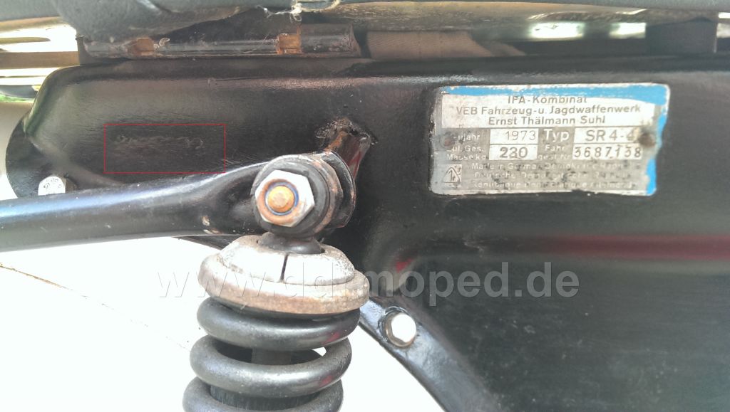

Stefan87
Geschrieben am: 18.06.2013, 11:22
Beiträge: 597
Mitgliedsnummer.: 1125
Mitglied seit: 25.02.2008
Die Rahmennummer ist links neben dem Typschild direkt im Rahmen eingestanzt nochmals zu finden - darum heißt sie ja auch "Rahmen"-Nummer thumbsup.gif
Kannst du ja zur Sicherheit auch noch abgleichen... Man weiß ja nie.. wink.gif
Grüße aus dem Thüringer Wald
sandmannsteffen
Geschrieben am: 18.06.2013, 12:00
Beiträge: 52
Mitgliedsnummer.: 6401
Mitglied seit: 02.05.2013
Ich schau nochmal nach, ich habe aber die Befürchtung das die schlicht überlackiert wurde ...
Liebe Grüße
Steffen

Der kruemmer ist mittlerweile dicht, ich hab einfach nach einer Ausfahrt nochmal nachgezogen...
Musste wohl etwas arbeiten das Material.

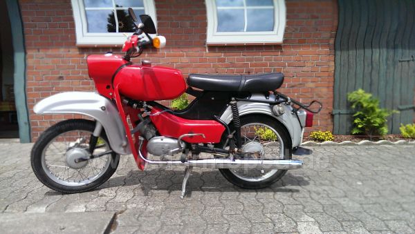

also mal der aktuelle Stand zum Habicht:
Erledigt:
  • Neuer Auspuff / Krümmer
  • Neue Batterie
  • Neue Tachowelle
  • Neue Zündkerze
  • Grundreinigung
Offen:
  • Oelwechsel
  • Vergaser reinigen
  • Ständer neu / richten
  • Hüllen der Handgriffe erneuern
  • Rost beseitigen / Lack neu
  • Tank entrosten
Alles in allem bin ich schon sehr zufrieden.
Der Vogel läuft rund, hat nur bei der letzten Ausfahrt die erste halbe Stunde stark weiss gequalmt... War aber dann ok.
Kommendes Wochenende versuche ich mich dann am Vergaser und Oelwechsel.
Habe erstmal ein wenig nachgekippt.
Liebe Grüße
Steffen
sandmannsteffen
Geschrieben am: 24.06.2013, 09:23
Beiträge: 52
Hier mal die "Rahmennummer" oder das was noch übrig ist.
Liebe Grüße
Steffen

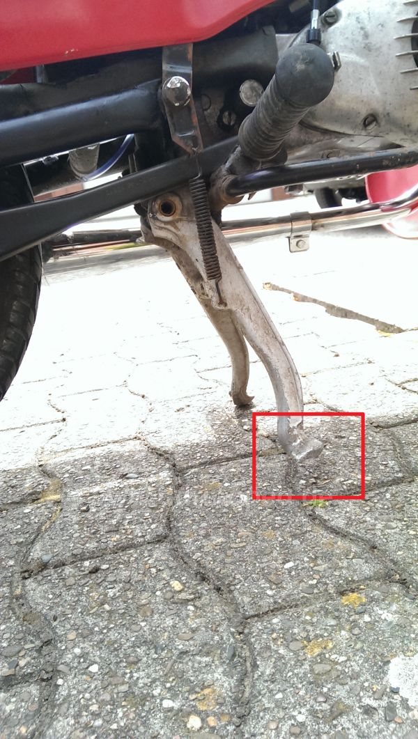

Und hier mal der kippelliege Ständer...
Ist das der richtige?
Der Habicht steht nur fest wenn man den Lenker voll einschlägt...

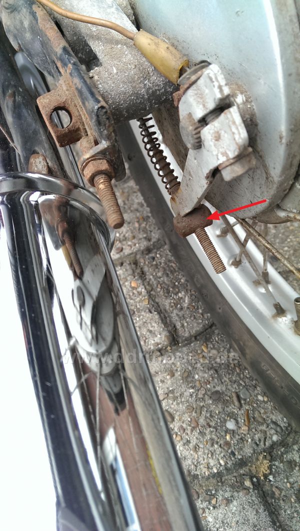

Und noch eine kurze Frage,
kann man zum Einstellen des Bremsenspiel den "Klotz" drehen?
Bei meiner KR50 sieht das etwas anders aus...
Danke euch!
