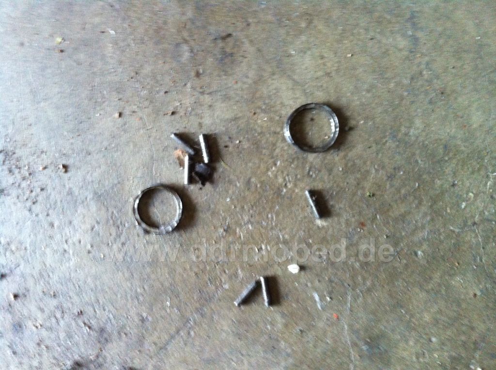

Es gab gestern einen kleinen Rückschlag bei der S70 kurz vor dem Treffen, aber der Schaden ist Gott sei Dank leicht zu beheben.
Hier ein Bilderrätsel. Was war das mal?
mobiler4
Geschrieben am: 09.06.2014, 19:09
Beiträge: 5298
Mitgliedsnummer.: 1733
Mitglied seit: 15.12.2008
Tobi, alles wird gut. biggrin.gif Freut mich, dass es funktioniert thumbsup.gif
Wir waren ja am WE los müssen aber feststellen, dass noch einiges zu tun ist huh.gif Freitag haben wir strammes Programm tongue.gif
schönen Gruß von der Küste
Tony
Geschrieben am: 09.06.2014, 19:49
Geschrieben am: 09.06.2014, 20:25
Ja Tony und Alex das war mal ein oberes Nadellager der Pleuelstange. huh.gif

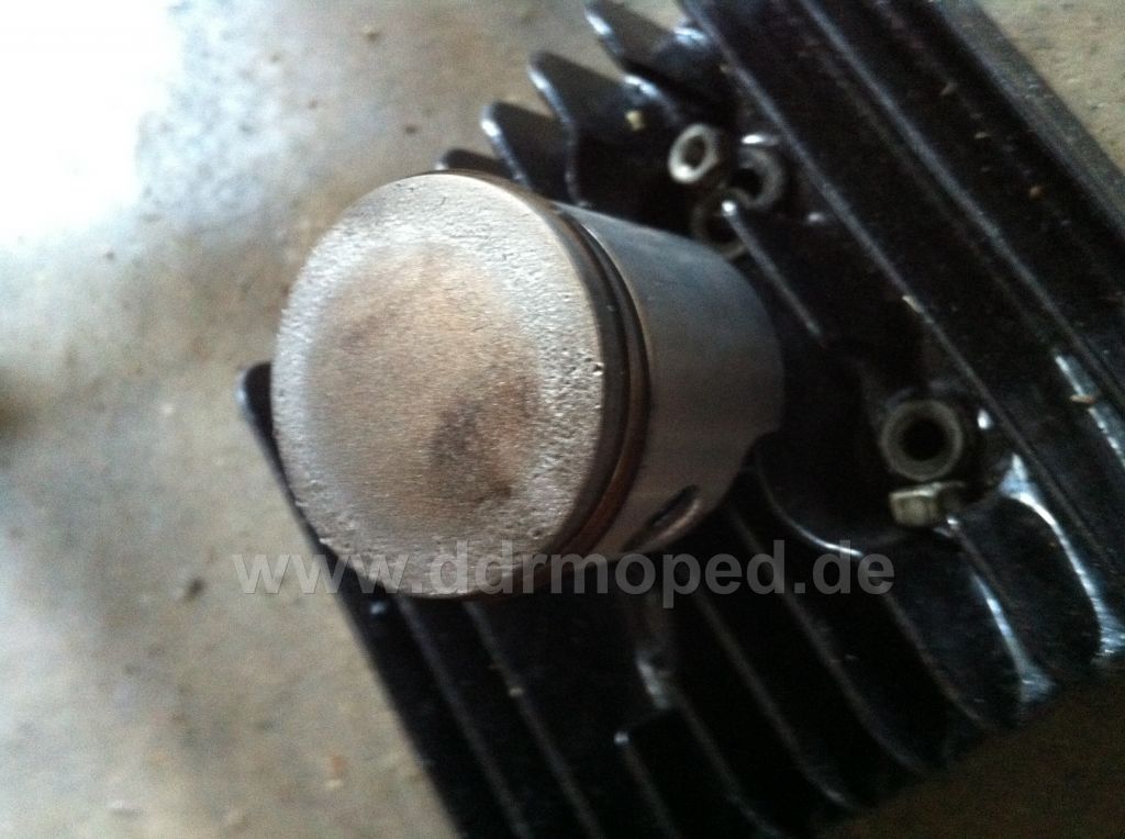

Hat ganz schön gerasselt und der Kolben schaut auch aus, als wär ein Hagelschauer auf ihm nieder gegangen. Und der Zylinder ist erst ein paar 100 km alt. Nachbau halt. Hatte gestern aber schon vorsorglich einen neuen Almet Kolben im Grundmaß bestellt. Den werde ich gleich mit einbauen. Hoffe dann ist erst mal Ruhe. Ein neues DDR Nadellager hatte ich Gott sei dank auch noch da.
Und einen originalen DDR Kolben im 2. Schleifmaß hab ich auch noch geordert und lass den originalen 70er gleich noch mit überholen.
