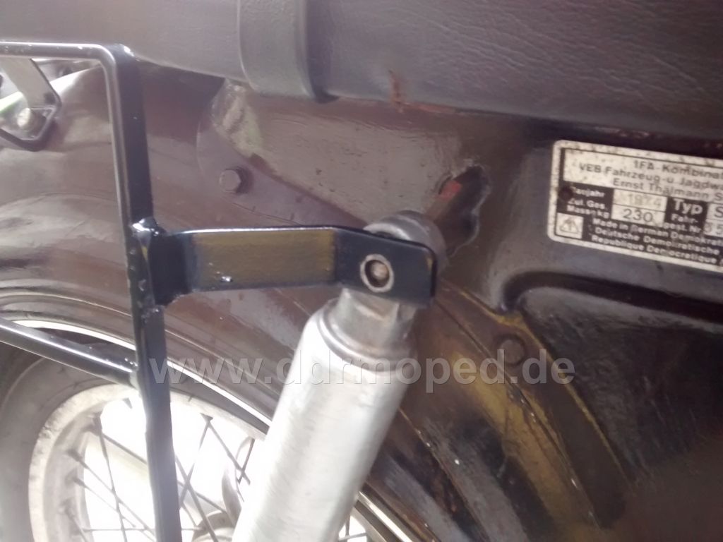

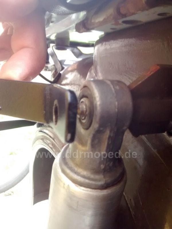

Muss gestern abend auf der letzten Fahrt pssiert sein. Vorher war noch alles OK!
Gewinde vom Stoßdämpfer gebrochen.
Ich glaube nicht, dass es da reicht, einfach eine Unterlegscheibe vorzuschweißen, oder?

Ist genau an der Halterung abgebrochen.
Es seht nur noch 1-2mm vom gewinde aus der Buchse heraus.
daer meine Frage. Unteregscheibe vorschweißen (Also ans gewinderest dranschweißen.
Reicht das? ich denke nicht!Ist wohl nur ein letzter Hoffnugsgedanke

Ist das ein eingeschraubter Bolzen?
ich dachte das wäre fest am Rahmen

QUOTE (pneubusiness @ 18.06.2014, 12:11)
Und selbst wenn nicht, neuen dranschweissen (lassen)
Heute 24:00 gehts los.
Aber der Supergau ist aufgehoben.
Habe gar nicht bemerkt dass es eine lange Stange ist, die beide Stoßdämfer hält.
Durch die Hutmuttern habe ich dann nicht bemerkt, dass sich die Stange zur Fahreseite gezogen hat. Somit ist auf der Beifahrerseite die Mutter nur abgefallen und die Stange hat es nach links geschoben laugh.gif Also nichts abgebrochen thumbsup.gif
Ich habe jetzt den Aufbockgriff an der Seite entfernt um mehr Gewinde zu haben. Ebenso habe ich die Hutmuttern ersteinmal gegen normale ausgetauscht
