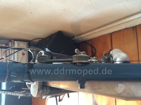

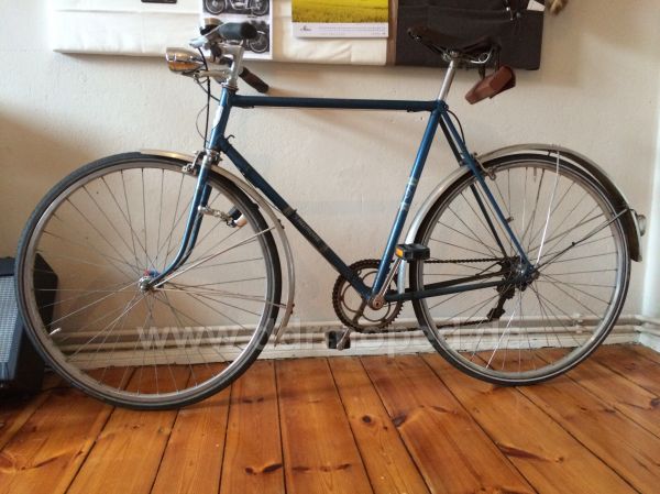

Hallo Diamant-Gemeinde, ich war auf der Suche nach einem Luxus-Sportrad und dachte heute fündig geworden zu sein. Auf den ersten Blick ziemlich verbastelt und so gut wie nichts original, aber der "Haben-Reflex" war einfach zu stark  Kurzerhand handelseinig geworden und das gute Stück in den Kofferraum verladen. Zu Hause wurde ich dann doch etwas stutzig, als ich vorne ein zweites Kettenblatt entdeckte und eine weitere Schalthebelhalterung am Rahmen. Soweit ich weiß, hatte das Luxus-Sportrad eine 4 Gang Schaltung und benötigte somit keinen zweiten Schalthebel, richtig? Natürlich ist für den zugehörigen Bowdenzug eine weitere Öse am Unterrohr, die doch eigentlich nur beim Rennradrahmen vorkommt, oder? Was hab ich mir denn da jetzt geangelt? Wollte mir eigentlich ein Luxus-Sportrad wieder original herrichten und damit kleinere Touren machen. Muss ich jetzt schnellere Touren machen? Viele Grüße aus Berlin, Patrick
Viele Grüße aus Berlin! Patrick
LemmeL |
Beiträge: 13
Mitgliedsnummer.: 7399
Mitglied seit: 29.05.2014
Die Schalthebelaufnahme ....

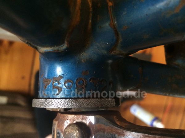

Es geht weiter und meine nächste Frage richtet sich an die Kryptologen unter euch  Könnt Ihr die Rahmennummer entziffern??? Die erste Nummer kann ich einfach nicht erkennen. Ist das eine 2 die falsch herum eingeschlagen wurde? Oder eine 3? Oder was ganz anderes? Was meint ihr? Danke und viele Grüße aus Berlin, Patrick
ddr-rad-fahrer |
Beiträge: 416
Mitgliedsnummer.: 6627
Mitglied seit: 09.07.2013

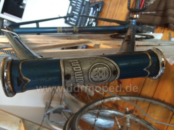

Hallo Patrick! Also zuerst mal Glückwunsch zu deinem tollen Rad. Und nun zu deiner Frage: Als erste Ziffer müsste eine 3 stehen. Damit währe das Rad von 1958 (siehe hier ). Es ist nicht von 1954 (also keine 2), da du Weltmeisterringe als Dekor hast (die kamen erst ab 1956). Mach mal ein Foto vom Steuerkopfschild, dann kannst du es besser hiermit vergleichen.
Vom Direktor bis zum Penner sind wir nichts als Ampelmänner! Heinz Erhardt
LemmeL |
Beiträge: 13
Hallo Albert, hier mal ein Bild vom Steuerkopfschild, also die Version ab 1956. Die erste Rahmenziffer wird also höchstwahrscheinlich, wie du bereits meintest, eine 3 darstellen. Besten Dank fürs entziffern Viele Grüße

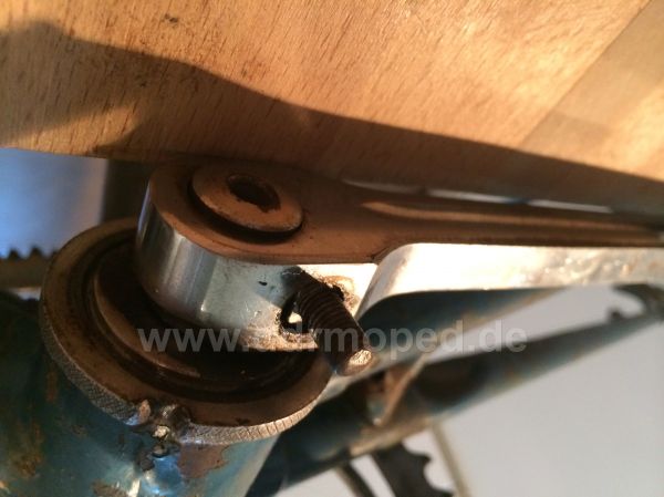

Der Vorbesitzer hat es anscheinend zu gut gemeint, als er die Keile der Tretkurbeln reingedroschen hat. Nr. 1 ist raus, aber Nr. 2 bewegt sich keinen Millimeter. Dieser Keil steckt auch viel tiefer, als der Erste. Hat jemand einen Tipp für mich, wie ich den Keil zum "rausfallen" bewegen kann??

Hallo Frank,
vielen Dank! Nach 3 Stunden Quälerei hatte ich den Keil raus. Er war viel zu weit eingeschlagen und war auch noch schief. Kein Wunder, dass der so schwer rausging. Jetzt sind jedenfalls beide Bolzen raus. Nur die Kurbel mit dem Kettenblatt will sich einfach nicht lösen. Habe sie erstmal in WD40 gebadet. Gibts dafür auch noch einen Trick 17 ??

Gestern Abend hat es eine schöne WD40 Dusche bekommen, aber es rührt sich nix. Kleines Brett hinter den Zahnkranz gesteckt und dann mit dem Hammer probiert ... brachte leider auch nichts. Und ich dachte schon die Keile sind hartnäckig
