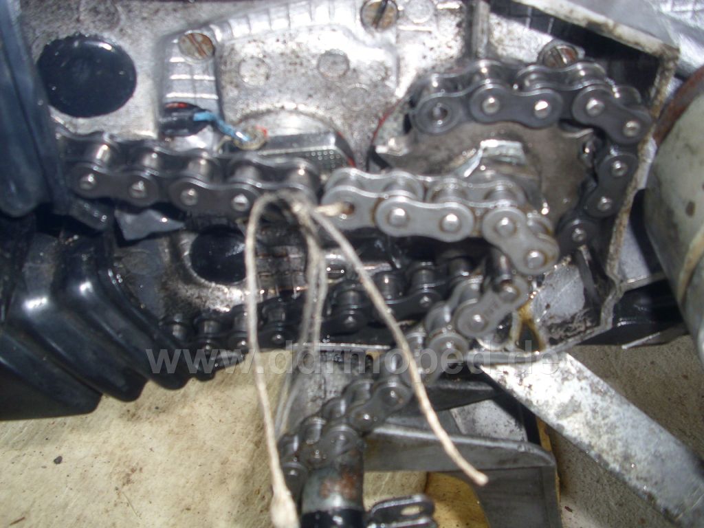

Erst mal Kettentausch...

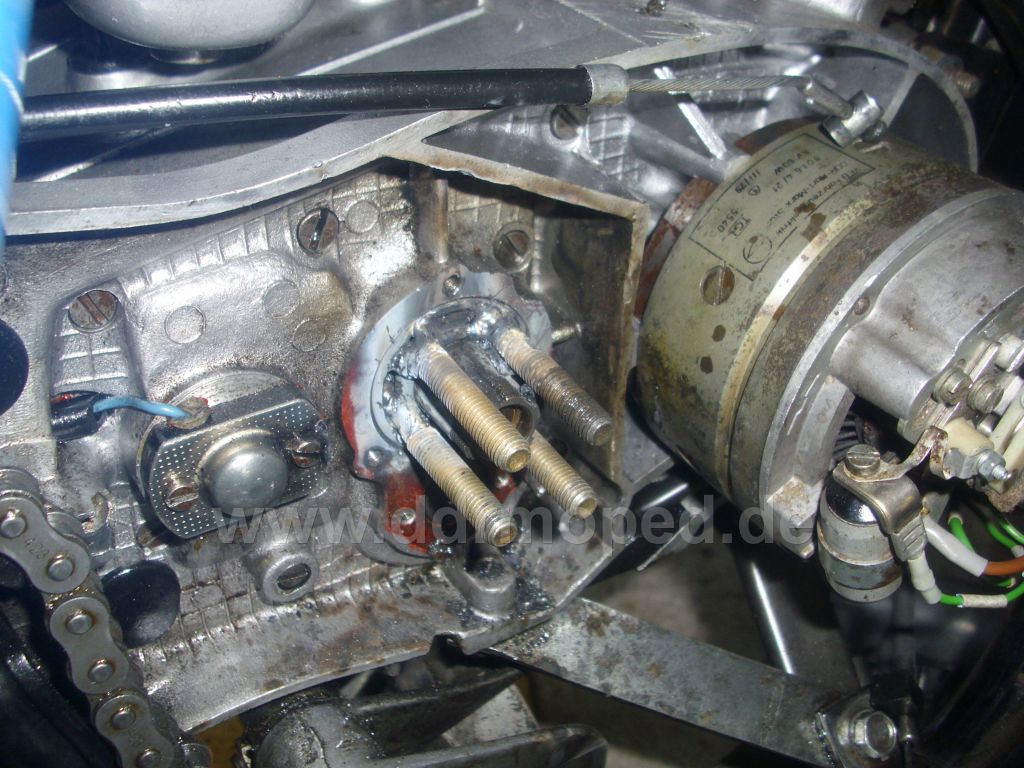

Dann das alte Lager freigelegt,den oberen Kugelkäfigring entommen,die Kugeln so angeordnet das man auf sie direkt mit 4 M8er Gewindestangen schweissen bzw. anpunkten kann,oben direkt mit Käfig schien uns nicht gut wegen unsicheren Halt.
Also nur zwischen den den Lagerringen,nicht daneben,den da besteht die Gefahr des Festbackens der Sekundärwelle oder eine Beschädigung des Gehäuses.
Die später erwähnte Abziehplatte haben wir als Schablone genutzt,um die Bolzen exakt anzuheften.

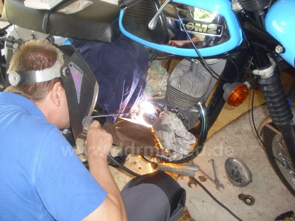

Nach dem schweissen,ringsrum natürlich vorher alles schön abgedeckt vor Glutspritzern.

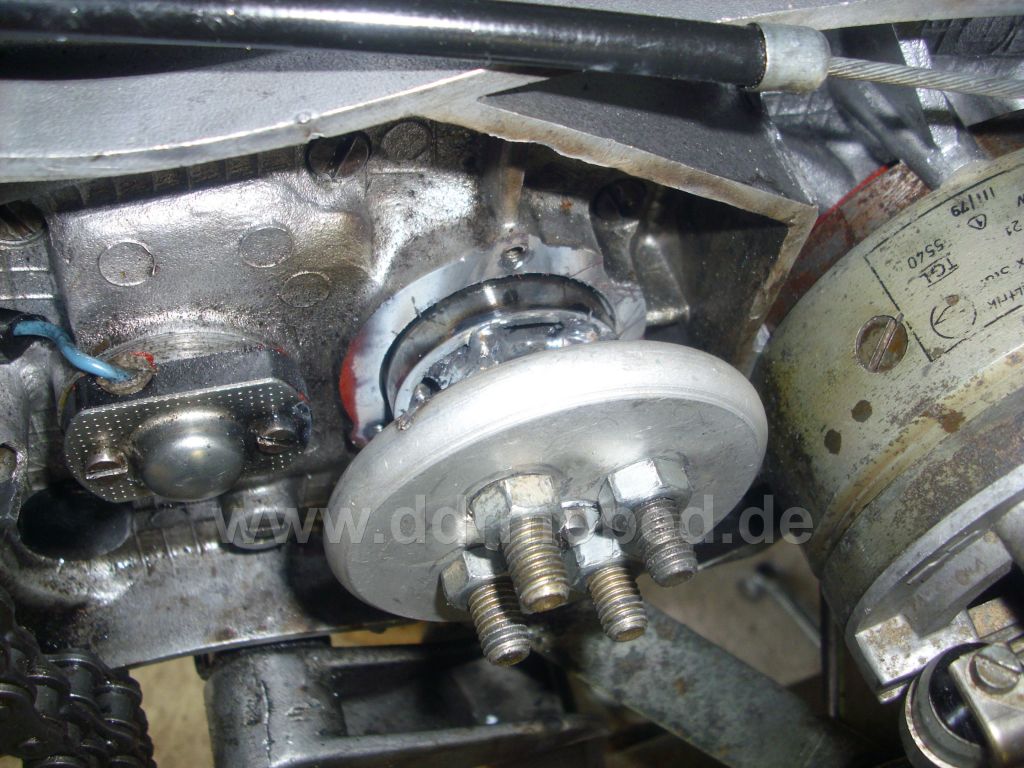

Abdeckplatte drauf und alle 4 Muttern immer rundherum schön gleichmässig angezogen.
Mittig ist eine M5er Schraube zur Fixierung im Lochgang für den Kupplungsstab.

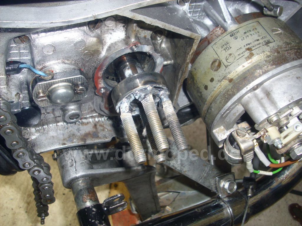

Schon nach wenigen sekunden machte es knack und der Rest ist dann ein Kinderspiel.
Alles sauber gemacht (hinteren Käfigring noch rausholt,der ist ja noch vor der Welle im Motor),dann neues Lager mit heizen und Eisspray rein,abdichten und alles wieder montiert!
