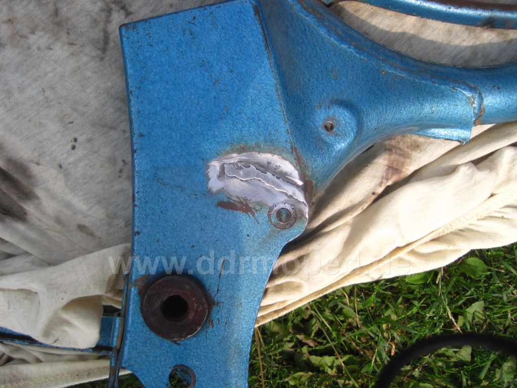

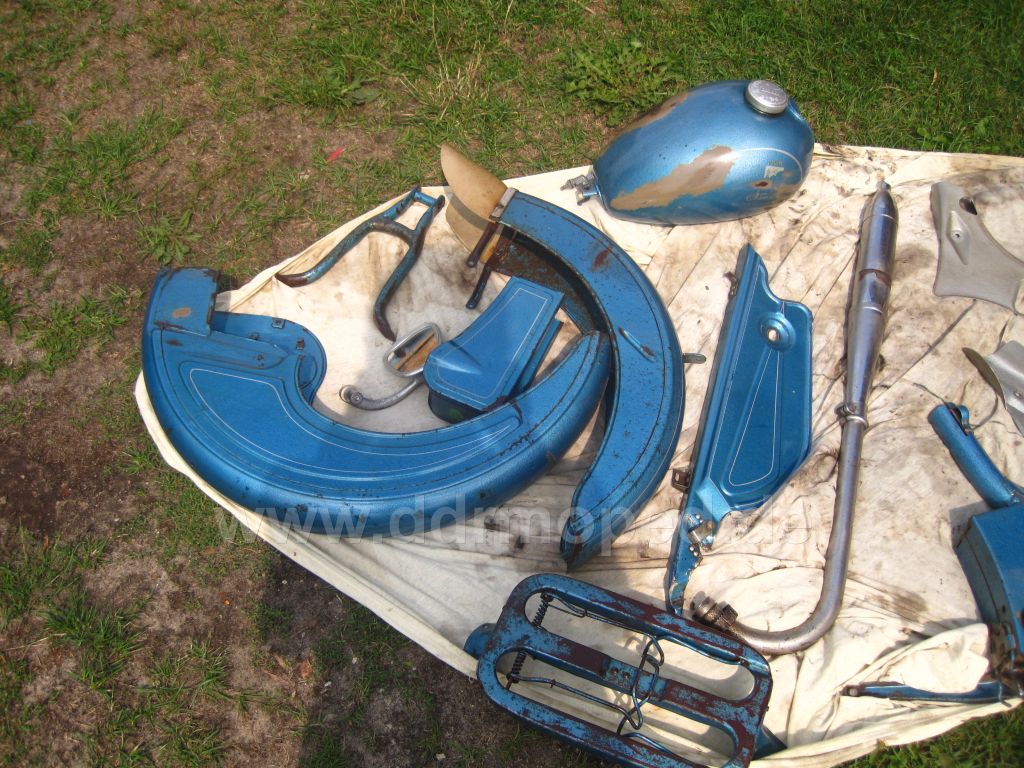

schwech1
Geschrieben am: 10.08.2013, 13:01
Beiträge: 187
Mitgliedsnummer.: 6435
Mitglied seit: 12.05.2013
Seid dem letzen Beitrag ist einiges passiert. Der Großteil der Sr Teile sind gereinigt und owtrolisiert. Ich hab den Spiegel repariert und den Lampenring ausgetauscht. Der Rahmen konnte geschweißt und mit Hilfe einer Presse von der Schwinge befreit werden wink.gif Jetzt stellt sich mir nur die Fragen was mit der blanken Schweißnaht passieren soll. So lassen und owatrol drauf oder leicht anrosten lassen ?
Mfg Julian
Schöne Grüße Julian
Sr2 Bj.59 Patinarestauration
SR4/4 Bj.73 Originalzustand
S51 B2-4 Bj.86 Restauration
