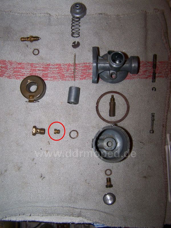

So, ich habe jetzt mal die andere Zündspule die ich hab genommen. An dem Problem hat sich leider nichts geändert. So langsam gehen mir die Ideen aus. Bei meinen Vergaser ist an der Düse die an der Seite sitzt eine 60 drauf. Die Düse die von unten in den Vergaser geschraubt ist hat keine Bezeichnung. Den Luftfilter habe ich sauber gemacht. Den Kerzenstecker habe ich auch gewechselt. Keine Ahnung was ich noch machen kann.
Viele Grüße Lars
GrasserBenno
Geschrieben am: 17.06.2013, 16:59
Beiträge: 3915
Mitgliedsnummer.: 5580
Mitglied seit: 12.06.2012
Pack mal ne 55'er Düse rein!
Dann bekommt er von vornherein weniger Sprit.
Du sagst ja, wenn du Gas zurücknimmst dann läuft er gut.
Ich denke mit 60'er Düse bekommt er zu viel Sprit.

Hallo Frank, welche Düse muss ich da wechseln? Ist es die Düse die unter der großen Schraube sitzt oder die an der Seite sitzt?
Viele Grüße Lars
GrasserBenno
Geschrieben am: 17.06.2013, 17:47
Beiträge: 3915
Die rot eingekreiste
Ups: Bild fehlte blink.gif
