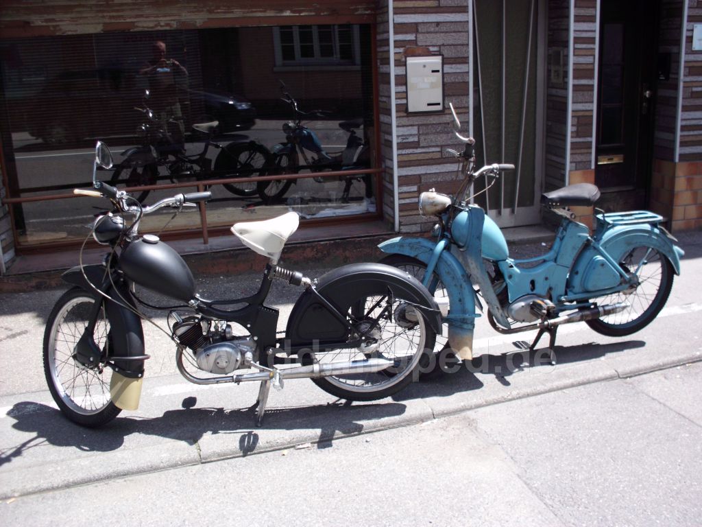

Stell ich mich zu blöd an?

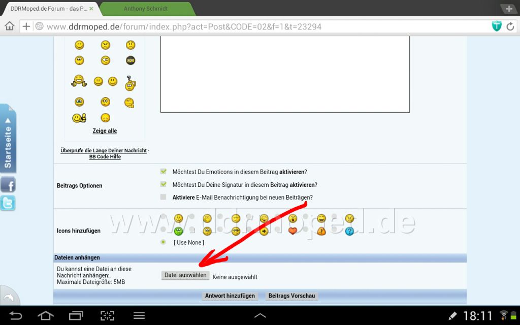

Wie geht das mit den Bildern reinstellen?
Motornummer 705805
Rahmennummer unterm Sattel 1134020

Der blaue SR ist es

Schau auf das Bild , der rote Pfeil zeigt Dir, wo Du draufklicken musst um ein Bild hochzuladen.
Wenn du die Dateii ausgewählt hast und anschließend auf Beitragsvorschau klickst, ist die Bilddatei wieder weg. Also am besten das Bild erst am Ende auswählen. wink.gif und dann auf Antwort hinzufügen.

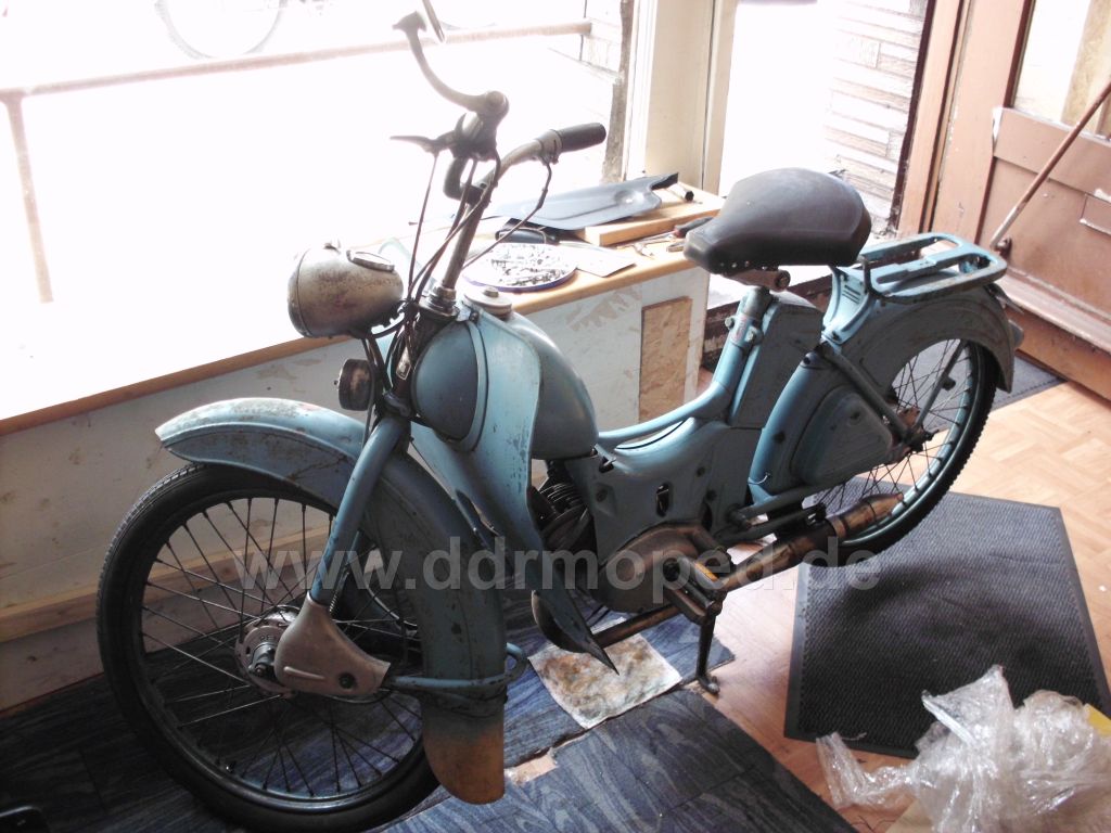

Gleich noch ein Bild...
@docralle...Zündeistelluhr hab ich. Dann wir es SPÄT sein. Weil er eigentlich schon anspringt, wenn ich die Pedal anstuppse ;-)

Danke Danke Danke jetzt hab ich's auch geblickt...

Also laut Liste müsste der Rahmen von BJ: 68/69 sein.
Wenn der Motor der Originale ist müsste er von BJ:60 sein.

Auf dem Typenschild vom Rahmen steht 1975 und ne andere Fahrgestellnummer. Der Vorbesitzer konnte dazu auch nicht mehr sagen. Der Schwarze ist ja auch aus mehreren Bananenkisten an Teilen geschraubt worden. Könntest Du da auch mal ein Blick auf die Nummern werfen?
Motor 393381
Rahmen 1149328
Wombat45
Geschrieben am: 18.06.2013, 18:27
Beiträge: 4821
Mitgliedsnummer.: 3758
Mitglied seit: 20.08.2010
Wie,hast du 2 verschiedene Rahmennummern am Rahmen. Ausschlaggebend für die Blauen Jungs ist die eingeschlagene Nummer vorn unterhalb des Sattels .
Wenn die Nummern nicht übereinstimmen solltest du dir lieber ein neues Typenschild besorgen und es mit der eingeschlagenen Nummer versehen.
Motor wäre BJ:58
Rahmen wäre BJ:69
Mfg. Frank
