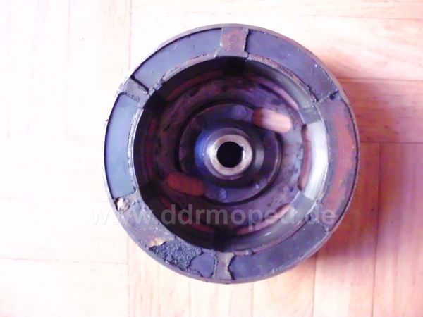

ja, find ich auch echt gut, soviele Tips von euch zu bekommen. Ich mach trotzdem die beiden Bilder vom Polrad rein, auch wenn es daran nicht liegen wird und die Risse vielleicht sogar normal sind (?).

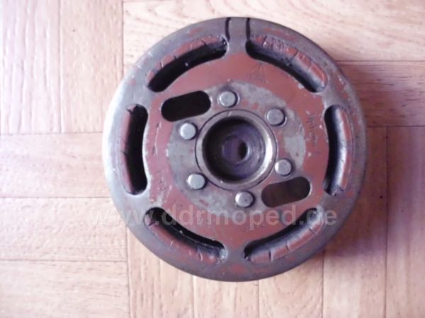

...und die andere Seite
Wolfgang
Geschrieben am: 19.06.2013, 09:41
Beiträge: 2979
Mitgliedsnummer.: 195
Mitglied seit: 14.01.2006
Diese Kratzer sind ja nur in der Vergussmasse und waren offensichtlich schon vor dem Lackieren drin. Das hat keine Auswirkung auf den Magnetismus.
Geschrieben am: 19.06.2013, 09:44
Sind die Löcher von den Nieten ausgeschlagen? Das sieht zumindest so aus. Dann ist das Polrad Schrott.
frankson
Geschrieben am: 19.06.2013, 10:07
Beiträge: 29
Mitgliedsnummer.: 6558
Mitglied seit: 16.06.2013
Die Löcher sind nicht ausgeschlagen. Ist ein schlechtes Foto.

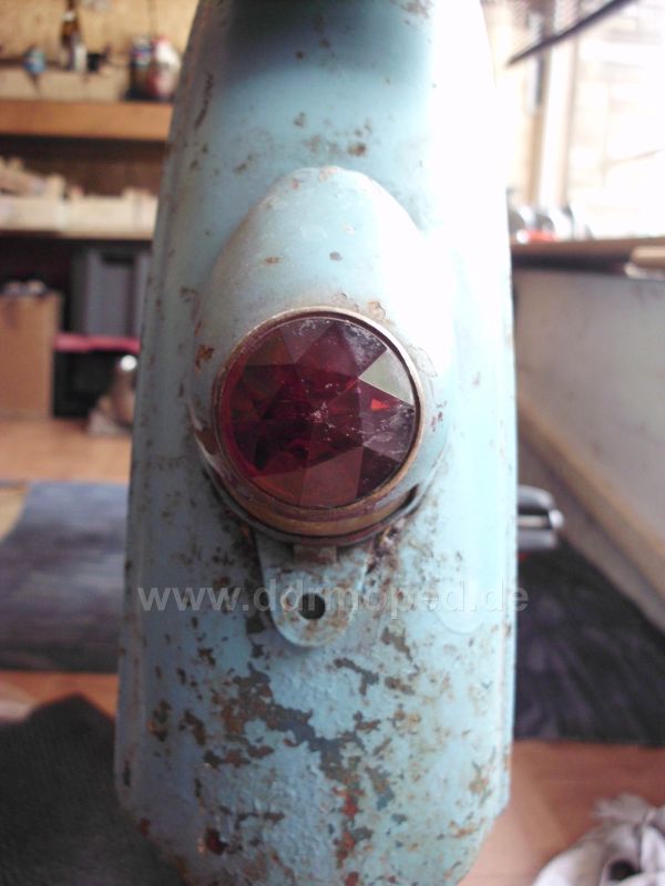

Kann mir jemand sagen, wo das Rücklicht original dran gehört?
