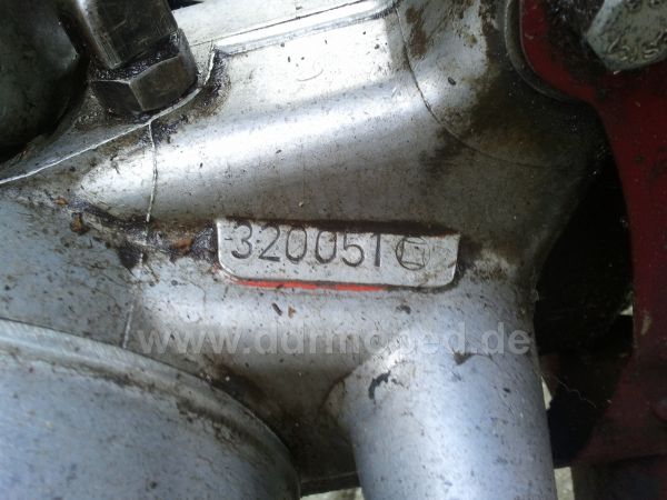

Frezi
Geschrieben am: 25.06.2013, 17:26
Beiträge: 493
Mitgliedsnummer.: 6498
Mitglied seit: 01.06.2013
Hier meine 320tausender vom 58er SR2, also auch bei den 300tausendern war die Motornummer auch noch an der Stelle.
LG Frezi
Geschrieben am: 25.06.2013, 19:24
QUOTE (Wombat45 @ 25.06.2013, 16:01)
Nicht unbedingt Wolfgang. Mein 57er SR2 hat die Motornummer auch noch so wie auf dem Foto links. Hab noch einen mit 250xxx , da ist es auch so. Wann das geändert wurde weiß ich allerdings nicht.
Ich denke die Änderung kam 1960. Sicher bin ich aber nicht.
Jörg
Geschrieben am: 25.06.2013, 19:48
Nein, die war schon 1959 neu.
SR57
Geschrieben am: 25.06.2013, 21:22
Beiträge: 1247
Mitgliedsnummer.: 6069
Mitglied seit: 22.12.2012
QUOTE (SimsonSammler1234 @ 25.06.2013, 20:24)
Jörg
Ich hab nen 58er Motor der die Nummer wie SR1 eingeschlagen hat, bei meinem 59er ist es schon sr2 typisch fluchtig zur pedalwelle aber die erhebung wie beim sr1 ist noch eingegossen.
