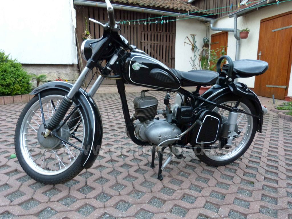

Hallo allerseits,
ich habe momentan die RT meines Nachbarn bei mir stehen und soll mal danach schauen, ob sie läuft..
Ich vermute mal, es ist eine /3, aber genau kann ich selbst es nicht sagen. Dummerweise ist das Typschild genau auf der Seite, wo das Baujahr und der Typ steht, ziemlich lädiert. Die Rahmennummer lautet 75303xx. Weiß jemand das genaue Baujahr?

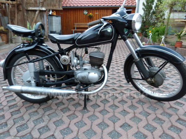

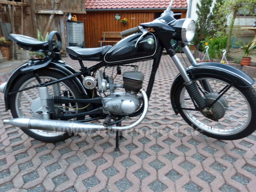

Stefan87
Geschrieben am: 22.06.2013, 21:22
Beiträge: 597
Mitgliedsnummer.: 1125
Mitglied seit: 25.02.2008
Die andere Seite...
Grüße aus dem Thüringer Wald

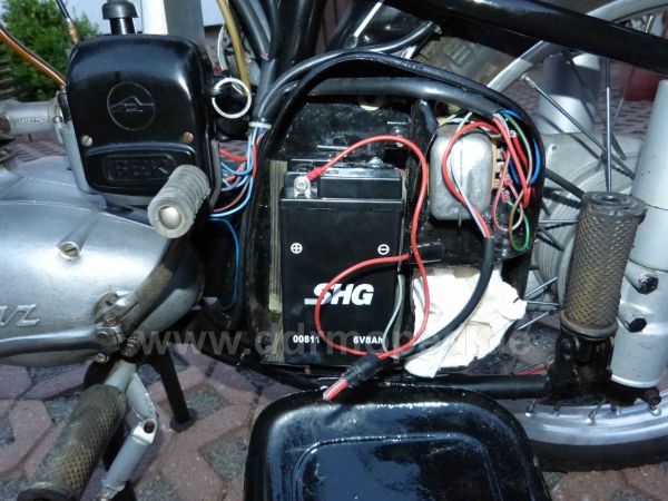

Eine neue Batterie habe ich bereits besorgt. Und 5 Liter Gemisch 1:25 reingerüsselt...
Sie wollte allerdings nicht wirklich anspringen.. Tupfen und Starterklappe zu, Zündschlüssel auf Stellung 2 und gekickt.. kam einige Male kurz und dann nicht mehr.. Welche Zündkerze braucht die Gute denn eigentlich? Momentan ist irgendeine Bosch drinne blink.gif
Ist der Kabelbaum eigentlich original? Irgendwie stimmen die Farben nicht mit Schaltplänen überein, die ich im Netz fand.. Das ganze Motorrad ist ja schon einmal restauriert worden...

Das ist sicher eine /3. Die Elektrik ist schonmal modernisiert worden der silberne Regler im Batteriekasten ist von späteren MZ Modellen. Mit einer Isolator M14-260 sollte sie Problemlos laufen. Mfg

ja, ich denke auch dass es mit großer Wahrscheinlichkeit eine /3 ist. Der Kabelbaum kennt halt nur vier, fünf verschiedene Farben, wurde also schon mal erneuert... mad.gif
Und der Regler erinnert mich an die, die auch im Wartburg verbaut wurden...
