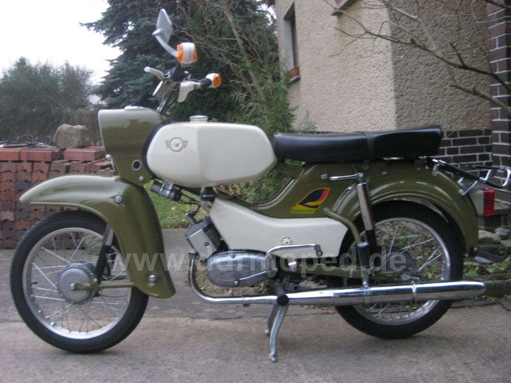

Geschrieben am: 24.06.2013, 19:02
Beiträge: 12028
Wenn ordentlich gelackt wird ist Pulverbeschichten überflüssig !

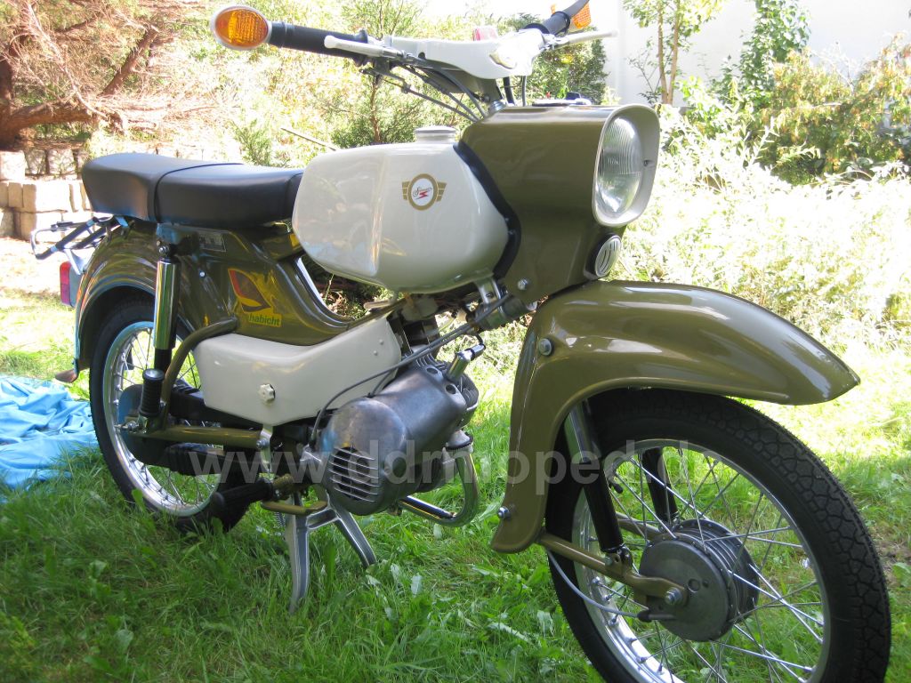

Geschrieben am: 24.06.2013, 19:04
Beiträge: 12028
Die hier abgebildeten Soziusrasten sind nicht mehr verbaut .
Geschrieben am: 24.06.2013, 19:07
Beiträge: 12028
Andere Perspektive :

Geschrieben am: 24.06.2013, 19:23
Beiträge: 12028
Bei meinem musste auch gestrahlt werden . Da kamen am Ende ca . 350 Okken zusammen ! Ist aber Top-Qualität . Die Abziehbilder hat er auch noch raufgemacht .

Geschrieben am: 24.06.2013, 20:03
Beiträge: 12028
Der von mir abgebildete ist nicht pulverbeschichtet . Wurde auch früher nicht so gehandhabt . biggrin.gif
Es werden noch ein paar "Originalisierungsarbeiten" dran auszuführen sein . hmm.gif
