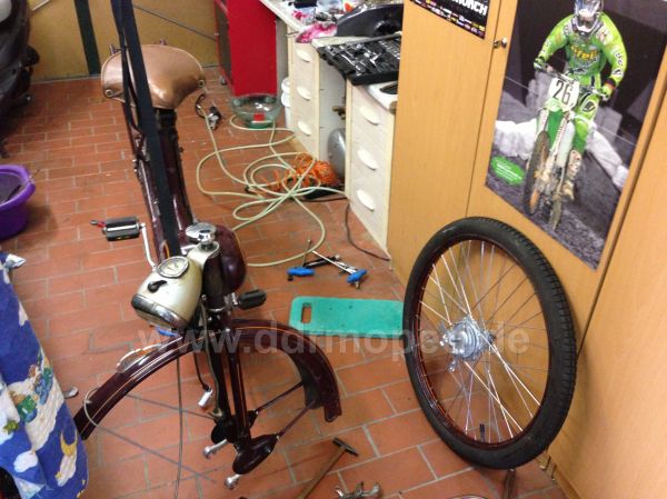

Das ist er:

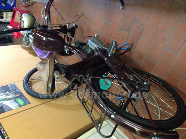

Noch eins

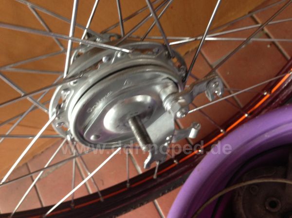

die Bremse macht mich noch irre, gut ich hab nicht wirklich viel Zeit die letzten Tage am Esser verbracht aber ich habe das Gefühl so richtig habe ich das noch nicht zusammengebaut.
Der Bremsgegenhalter ist geklärt und das passt auch.
Nun die FRage wird die Bremsbackenhalteplatte noch mit einer Mutter auf der Achse fixiert? Ich hab zwar einen Ersatzteilkatalog, aber da sind keine Explosionszeichnungen drin. Wenn ich das Vorderrad einsetze ist der Abstand zwischen den Achsaufnahmen zu groß. Irgendwas fehlt da doch....

Da gehört noch ne schmale Mutter drauf.

die Bremsankerplatte muss aber noch ein bisschen weiter in die Nabe rein wink.gif

QUOTE (Wombat45 @ 02.07.2013, 18:02)
kann man die Mutter noch irgendwo kaufen? Muss da noch ne Scheibe drunter?
