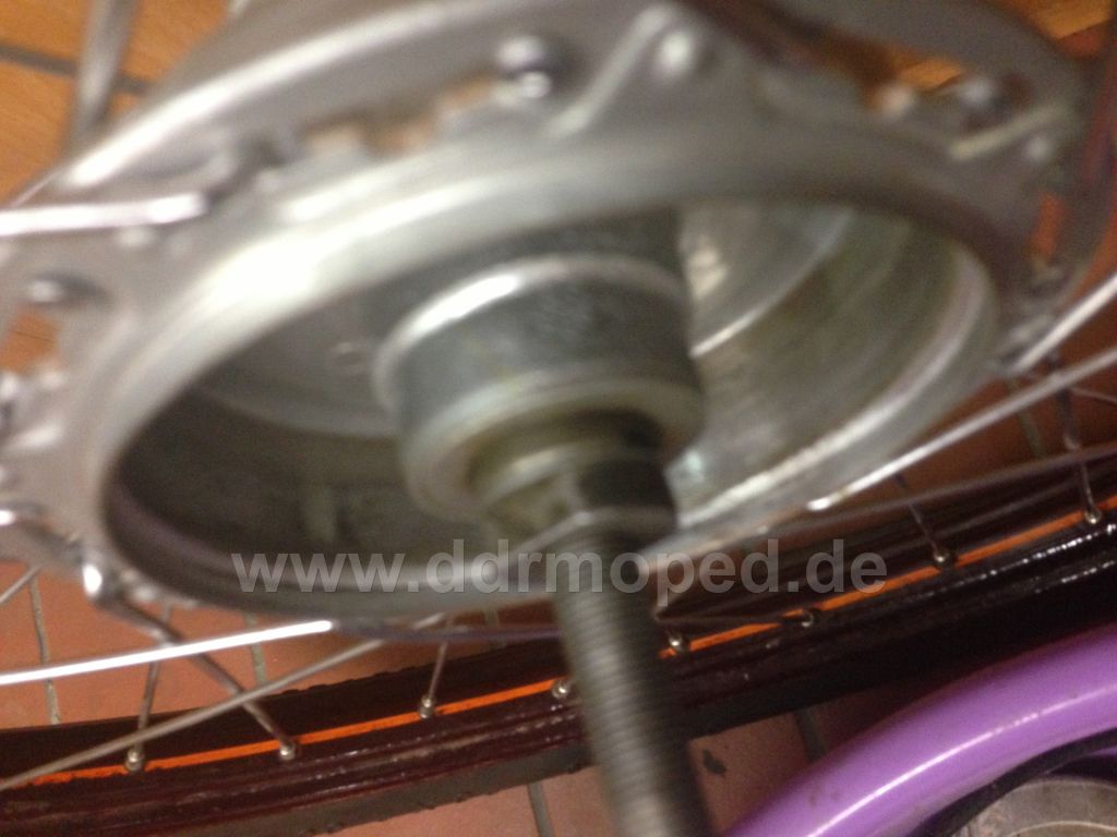

klick
klick

QUOTE (essifreak @ 02.07.2013, 18:07)
die Bremsankerplatte muss aber noch ein bisschen weiter in die Nabe rein wink.gif
Die Platte geht aber nicht weiter dran, der Aufbau dahinter scheint mir korrekt
essifreak
Geschrieben am: 02.07.2013, 21:21
Beiträge: 5090
Mitgliedsnummer.: 2391
Mitglied seit: 25.06.2009

QUOTE (Elsinore @ 02.07.2013, 22:13)
Die Mutter gehört da nicht hin. sie kommt erst auf die Bremsankerplatte.

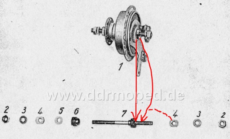

Ja genau, der Konus muss mit einer dünneren Mutter gekontert werden wink.gif wink.gif
Muss dann in etwa so aussehen, ist zwar die falsche Seite, aber ich hab grad kein anderes Bild zur Hand wink.gif, denk dir einfach die Scheibe zwischen Konus und Mutter weg wink.gif

QUOTE (essifreak @ 03.07.2013, 16:37)
Nein, eben nicht. Der rechte Konus ist fest auf der Achse.
Pos. 7 heißt deswegen auch "Achse mit Konus".
Darauf wird die Bremsankerplatte gesteckt und dann kommt von außen die flache Mutter dagegen.

andifmt
Geschrieben am: 03.07.2013, 16:11
Beiträge: 215
Mitgliedsnummer.: 2041
Mitglied seit: 29.03.2009
Wolfgang hat Recht.
Der rechte Konus wird bei der Halbnabe bis zum "Anschlag" (Gewindeende der Achse) aufgeschraubt. Danach kommt höchstens eine dünne Ausgleichscheibe, dann die Bremsankerplatte, dann die Zweikantmutter. Man kann sich das auch leicht erklären, warum da keine Mutter direkt hinter dem Konus ist. Das Rad dreht sich ja auf der rechten Seite in Fahrtrichtung "vorwärts" wink.gif genauso herum, wie man den Konus aufschraubt, also kann der nie locker werden.

Wolfgang
Geschrieben am: 03.07.2013, 16:12
Beiträge: 2979
Mitgliedsnummer.: 195
Mitglied seit: 14.01.2006
Es ist bei der Halbnabe anders, als bei der Vollnabe, zumindest laut Ersatzteilkatalog. Aber die Achsen können auch schon mal vertauscht worden sein.
