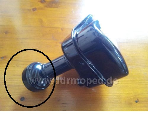

so...neunen zylinderkopf verbaut...gleich noch zylinderfußdichtung erneuert...sah so aus als ob da auch was rausgesuppt war. Kolben und zylinder sahen noch sehr gut aus...alles schön glatt...Antreten ging nach wie vor nicht...anschieben schon und mit offenem startvergaser fahren auch. (2.gang). Im Stand dann Nebenlufttest gemacht alles prima bis auf eine stelle...
Am luftberuhigungskasten ist das rohr wo der gummistopfen draufkommt lose...da zieht er nebenluft...motor ist abgetourt beim sprühen mit deo. (dafür richt mein moped jetzt gut wink.gif )
anbei mal geliehenes Bild zum verdeutlichen wo ich mein. Denke das werd ich mit flüssigmetall richten oder löten müssen.
War eine scheißarbeit den blöden kaste raus zu bekommen...die haben das moped glaube ich um den luftberuhigungskasten drumrum gebaut...
