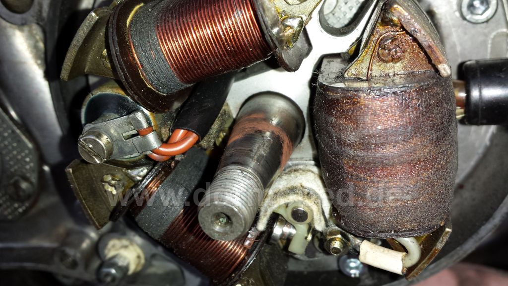

so...alle lagen falsch...schaut euch das desaster mal an!
Wie kann das bitteschoen passieren?
Gruß Jens

Der Halbmond schert meist ab wenn das Polrad nicht richtig angezogen worden ist.

wie krieg ich die "Reste" am besten raus? Ist quasi komplett plan. Einfach mit kleinen schraubendreher und hämmerchen?

QUOTE (thetruehunter @ 19.07.2013, 21:45)
Richtig und mit Gefühl.
Tja dieses Sachen per Ferndiagnose rauszufinden ist extrem schwer, aber dafür weißt du jetzt sicher, dass es nicht an deinem Zylinder oder anderen Teilen lag. thumbsup.gif
Setze einen geeigneten Schlitzschraubendreher, am besten einen mit Metalleinlage direkt an der vorderen Kante des Halbmondes an. Dann mit leichten Schlägen anfangen. Der Halbmond schiebt sich dann normal hinten aus der Kerbe.
Das Problem hatte ich auch schon paar Mal, kommt davon, wenn man das Schwungrad nach der Demontage nicht wieder richtig aufgesetzt bzw. nicht richtig festgezogen hat. Passiert eben manchmal in der Eile. wink.gif

Nicht zu vergessen bei der Montage ist der Federring!!! Ohne Den lockert es Sich auch wink.gif

QUOTE (thetruehunter @ 19.07.2013, 20:11)
Hehe, stimmt nicht ganz. Ich schrieb auf seite 4: "Zündenergie fällt unter Last so weit ab dass es nicht mehr funkt. Vielleicht ist die Position des Polrades verstellt."
Genau das ist hier der Fall, eben durch das sich verdrehende Polrad kommt es dazu, dass der Abriss nicht mehr oder nur ab und zu mal stimmt und dadurch die Zündenergie stark abfällt. Für den Leerlauf reicht die Energie gerade noch so, aber sobald Last anliegt, ist der Funke weg. Aber um ehrlich zu sein - es ist wahrlich nicht das erste und typische, das einem dazu einfällt.
Na denn ist der Fehler ja bald behoben udn du kannst den Sommer noch genießen smile.gif Echt peinlich, dass dieser Montagefehler einer Fachwerkstatt unterlaufen ist. Würde ich auf jeden Fall rückmelden damit denen das nicht nochmal passiert!
