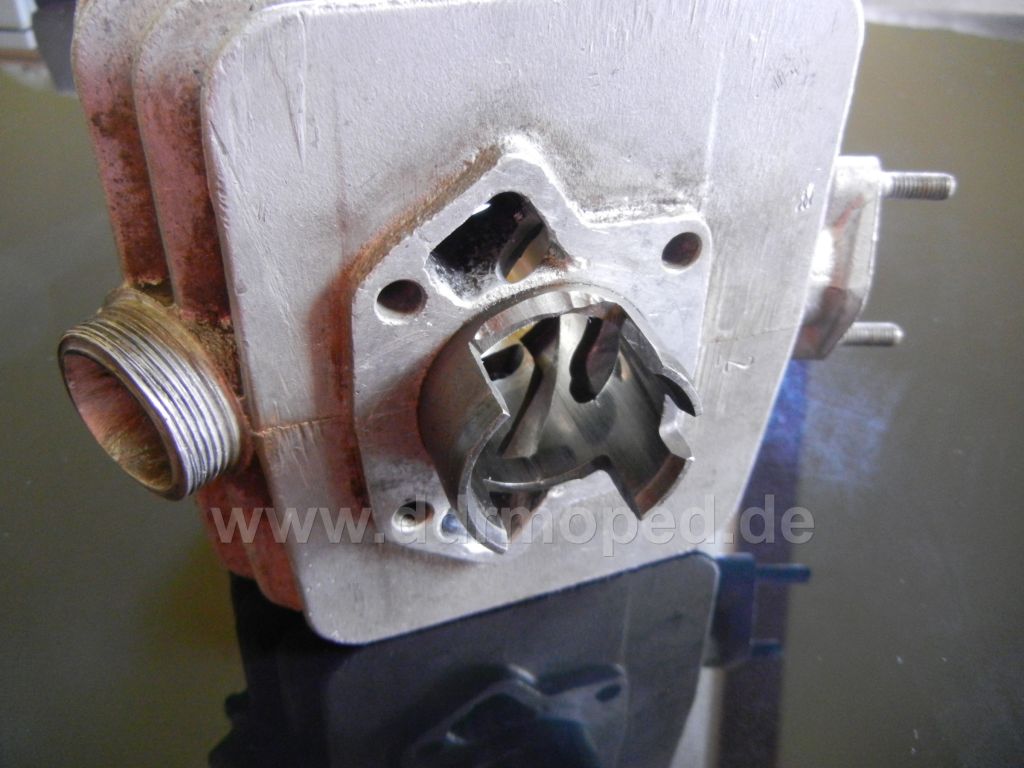

Also ich würde mir es nicht trauen am Zylinder meiner Schwalbe den Auslass größer zu feilen.
Am Ende beschädigt man nur noch den Schliff wenn man nicht aufpasst.
Also einfach so lassen wie es ist.
Bzw. eine Metallische Ausbildung genossen zuhaben.
Das ist richtig. Da kann man nicht einfach mal jemand rumfeilen lassen.
Selbst ich als Zweiradmechaniker würd ni an meinem Zylinder rumfuschen smile.gif
50/4 80-85 Kmh mit AOA und Diversen anderen Spielereien ph34r.gif blink.gif laugh.gif
Zylinder Lackieren halte ich für Unsinnig wink.gif Da die dünne Lackschicht wie eine Isolation wirkt!
