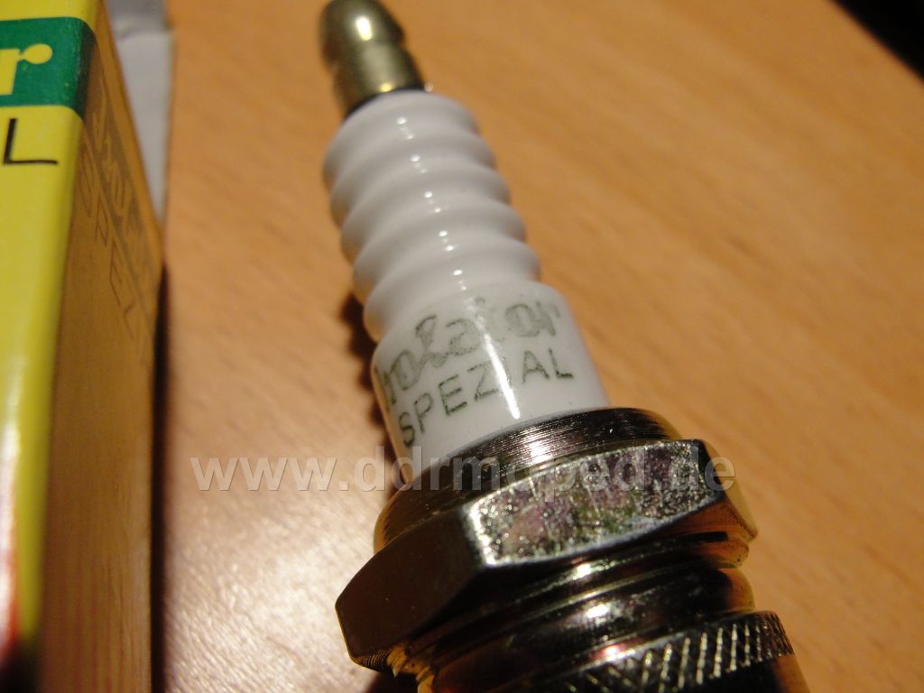

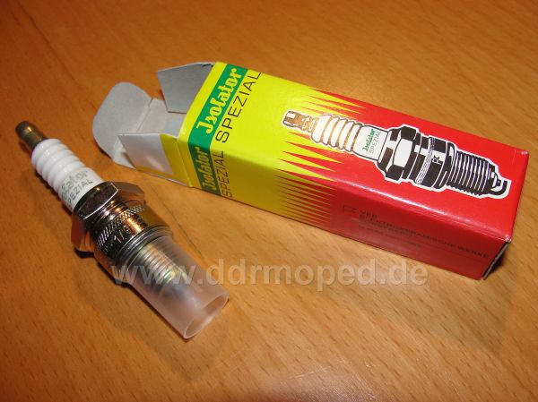

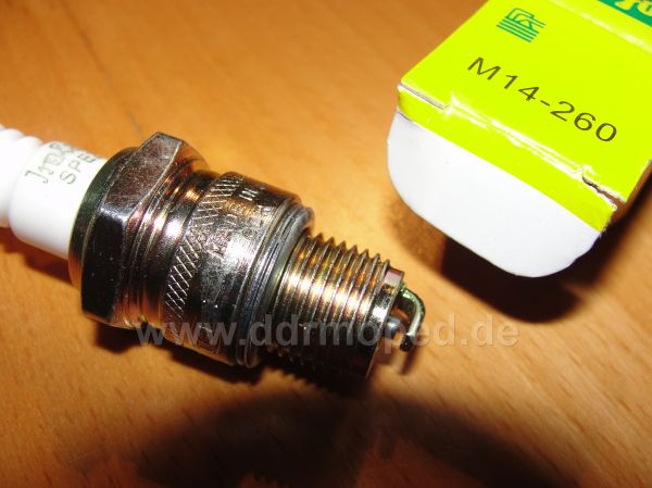

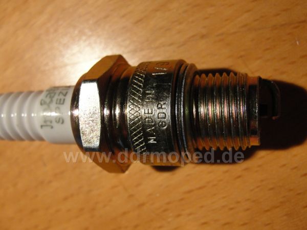

Hallo Mopedgemeinde,
ich melde mich mal wieder. Habe neulich voller Freude im Auktionshaus ein paar "Original DDR Isolator" 260er bekommen, zu einem recht günstigen Preis. Erst danach viel mir auf das der Verkäufer die Teile immer wieder, teilweise in 100er Stückzahl abgibt. Nun gut, Wunder gibt es immer wieder, sicher auch noch Restbestände, aber irgendwie ist mein Misstrauen gewachsen.
Die Zündkerzen sind nun da. Ich habe auch noch originale DDR Kerzen hier und mir fällt auf:
- Der Schriftzug ist irgendwie anders
- Hatten die DDR Kerzen nicht nen Messing Dichtring?
- Auf der Verpackung steht kein EVP Preis
- Die Verpackung und die Kerzen wirken Fabrikneu, nichts angelaufen, keine Flecken, nichts....
- Die Schutzkappen um das Gewinde sind aus Kunststoff, meine alten Kerzen hatten immer die Kappen aus Pappe
Schaut doch mal, was meint ihr?

Moin Robert,
da würde ich mir echt nicht allzu viele Gedanken drum machen. Du hast dort so wie es aussieht Nachwendekerzen, aber noch von den Elektrokeramischen Werke in Sonneberg.
Die Firma produzierte auch nach dem Mauerfall bis zum Verkauf an BERU im November 1991 weiter. BERU übernahm die Produktion und führte sie fort. Allerdings mit dem Zusatz des eigenen Firmen-
namens auf der Papphülle. Zwar weist Deine Kerzen ja auch noch die Prägung "Made in the GDR" auf, aber in den Nach-Mauerfallwirren ab 1989 hat man sicherlich nicht vorrangig die Kerzen-Prägung sofort abgeändert, wohl aber das EVP auf der Packung weggelassen. Und das der Elektrodenschutz statt aus Papier/Pappe aus Plaste daherkam, finde ich nach 1989 nicht abwegig.
Wenn die Kerzen die gleichen sind, wie ich sie vermutlich vom gleichen Anbieter kenne, waren sie als 10er-Block zusätzlich in Folie geschweißt - da lief dann auch trotz langer Lagerzeit nix großartig an. Freu Dich über Deine Kerzen wink.gif Das einzige was eventuell angezweifelt werden könnte, ist das die Kerzen vor 1989 und damit noch originär in der DDR produziert wurden -> aber sehr wahrscheinlich ganz kurz danach und noch vor BERU-Übernahme...

Diese These bezweifel ich ganz stark Bernd!
Ich hab die Kerzen auch als originale DDR Ware gekauft, sie haben aber selbst vom Aussehen nichts mit der originalen Kerze gemein! Ich danke Rob für den Eintrag, ich wollte das auch schon machen.
Diese Kerzen kommen meiner Ansicht nach nicht aus Sonneberg, sondern sind ein Plagiat aus China. Da hat sich jemand zwar große Mühe gegeben, aber der Unterschied zum Original ist mehr als deutlich!
Ich habe auch echt schon überlegt, bei Beru anzurufen und die Kerzen überprüfen zu lassen, denn ist es wirklich ein Plagiat, dann kann sich der Verkäufer warm anziehen. wink.gif

- Was wollt Ihr mit dem exotischen Wärmewert von 260 bei geriffeltem Schaft überhaupt anfangen?
- Schutzkappen aus Plaste (farblos und rot) gab es auch schon in der DDR.
- Dichtringe gab es sowohl aus Messing als auch vercadmet bzw. verzinkt.
- Die Angaben Bezeichnung/Wärmewert und EVP wurden immer nachträglich auf die Verpackung gedruckt.

Frage 1 versteh ich nicht.
Die Schutzkappen bei DDR Kerzen sehen ganz anders aus, als bei diesen Kerzen!
Um die Dichtringe geht es nicht, die gab es in zwei Varianten.
Wie eine originale Verpackung aussehen muss ist mir bekannt, ich kann gerne mal ein Vergleichsfoto einstellen. wink.gif
Allein schon das Aussehen der Kerze unterscheidet sich vom Original. Auch dieser zusätzliche Nippel oben auf der Kerze, war bei DDR Kerzen nie vorhanden.

Die Änderung ist mir bekannt, aber was hat das bitte mit dem Thema hier zu tun? Versteh es also immer noch nicht, was du uns damit sagen möchtest. Aber trotzdem gerne ein paar Ausführungen dazu. wink.gif
Die neue Isolator Zündkerze M 14-260 gab es ab 1.11.1975 für die Typenreihe S50.
Das S50 wurde mit der neu entwickelten Kerze M 14-260 anstatt der bisher verwendeten Zündkerze M 14-280 ausgestattet. Die äußeren Kennzeichen der neuen Zündkerze sind
- verzinkter Kerzenkörper (bisher in schwarz)
- gerillter Isolatorschaft ( bisher glatt)
Die neue Wärmeangabe "260" entspricht dem alten Wert "280". Die Fahrzeuge der Typenreihe KR51/1 werden vorerst weiter mit der Zündkerze M 14-280 alter Ausführung bestückt.
Zukünftig ist für diesen Fahrzeugtyp die neue Zündkerze M 14-240 vorgesehen die im übrigen für alle gebläsegekühlten "Simson"-Motoren zu verwenden ist.
Quelle: Service-Information von Dezember 1975.
Erst nach der Wende, wurde die 260er Kerze nochmals überarbeitet und deckt nun den Wärmewert von 240-280 ab.
