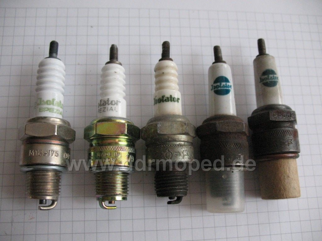

Alles original.
Grüsse piotr

Links Nachbau?
Schriftzug hell und GDR Prägung!

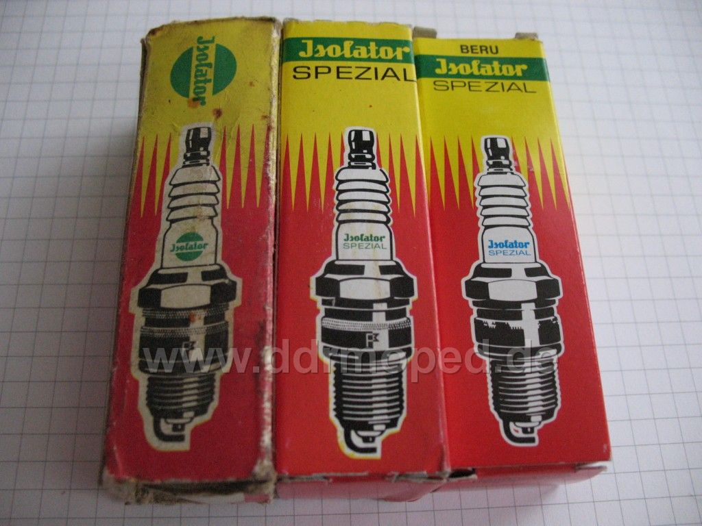

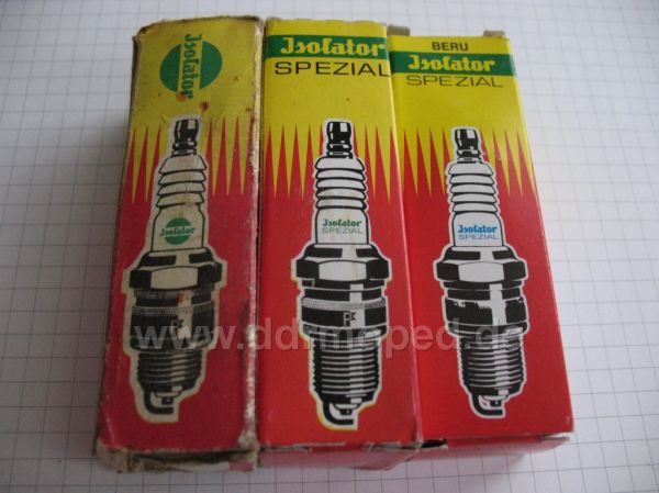

Ich mach später mal Fotos von einer GDR Verpackung und von der angeblichen DDR Nachwendekerze, die ja eigentlich als DDR original verkauft wird. wink.gif
Hier ist der Unterschied auch deutlich zu sehen. Auch die Qualität des Aufdruckes hat nichts mit dem damaligen zu tun. Auch der Aufdruck auf der Kerze ist so viel zu blass gegenüber dem Original oder auch dem Beru Nachbau. Die Schrift ist auch geringfügig anders, als beim Original.

QUOTE (bikenils @ 28.06.2013, 08:00)
Links Nachbau?

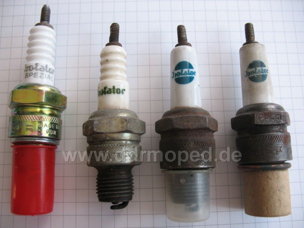

Tja Nilsen ! Recht hast Du ! Falsches Bild.
Noch ein Bild-linke Zündkerze-Beru nachbau,rest original.
Grüsse piotr

QUOTE (piotr @ 28.06.2013, 07:55)

QUOTE (SimsonSammler1234 @ 28.06.2013, 09:20)
Grüsse piotr

Das TGL-Zeichen ist doch auf Roberts Kerze zu sehen. Die mit dem grauen Schriftzug wurden 89/90 herum hergestellt. Ich denke also, es sind originale, die Robert da hat. Es gab auch welche mit blauem Schriftzug, also wie stellenweise auf den Verpackungen.
Die ohne dem kariertem Muster unter dem Sechskant drumherum sind Nachfertigungen von Beru seit 2006/2007, wie ich meine. Diese gibt es aber auch mit dem Muster, wo aber auf der Verpackung BERU-Gruppe draufsteht. Seit wann, weiß ich nicht.
