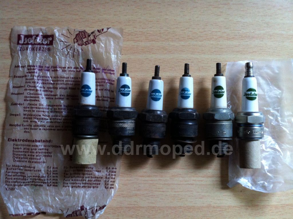

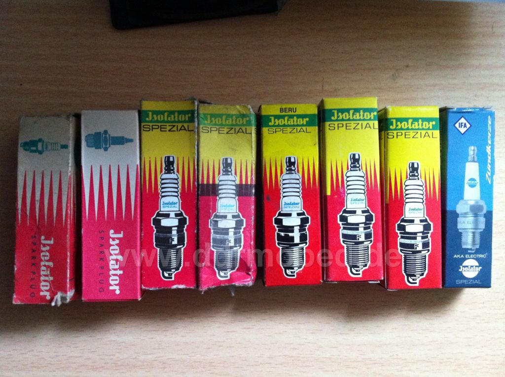

So, hier bin ich wieder. Ich bin euch ja noch ein paar Bilders schuldig. wink.gif
Fangen wir mal bei den alten Glattschaftzündkerzen an!
Von links nach rechts: neue verpackte DDR Zündkerze direkt aus der Originalverpackung M14-225 (auffällig hier ist, dass auf der Packung und auf der Kerze noch Made in Germany steht. Auf der Packung steht aber auch der Hinweis drauf, Sonneberg 3. Bez. Suhl/DDR), dann noch eine M14-225, M14-240, M14-260 und M14-280, rechtes eine Nachbau Glattschafkerze von AKA Electric in original verpackt direkt aus der Verpackung.
Geschrieben am: 29.06.2013, 18:20

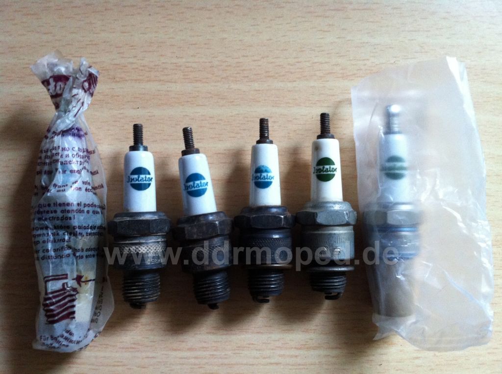

So und nun Bild Nr. 2.
Ja wirklich, so waren die damals verpackt. Ich finde das klasse, eigentlich fast zu schade zum verbauen. wink.gif
Und ganz rechts die AKA Zündkerze mit Wert M14-280 ausgepackt.

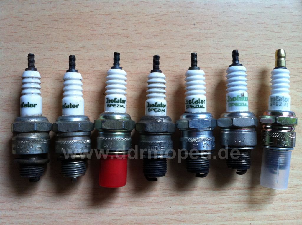

Dürfte auch für Wolfgang interessant sein.
Fangen wir wieder von links an.
DDR Kerze M14-240 Aufdruck Isolator 4 Rillen, DDR Kerze M14-260 Aufdruck Isolator 4 Rillen,
Nagelneue unbenutzte DDR Kerze M14-225 Aufdruck Isolator Spezial (evtl. Wendemodell weil keine Aufschrift Made in GDR) 5 Rillen, DDR Kerze M14-225 Aufdruck Isolator Spezial ( mit Aufschrift Made in GDR) ,
dann die erste Nachwendezündkerze ZM14-260 Aufdruck Isolator Spezial (Made in Germany), dann eine Nachwendekerze von Beru Isolator in M14-225 Aufschrift Isolator Spezial (links davon steht noch RO hochkant) und ganz rechts diese sehr ominöse angebliche neue DDR Zündkerze. blink.gif
Man kann also sagen, dass die ersten gerillten Isolator Zündkerzen nu 4 Rillen hatten und nur die Aufschrift Isolator.
Die späteren Kerzen hatten dann 5 Rillen und hatten den Aufdruck Isolator Spezial. Diese Kerzen mit dem Aufdruck M14-225 bzw. ZM14-225 und M14-260 sowie ZM14-260 sind vom Wärmewert her wohl nicht Vergleichbar mit den bis dahin verfügbaren Zündkerzen mit 4 Rillen.
Wie genau sich der Wärmewert verändert hat kann ich nicht sagen. Mir ist nur bekannt, dass diese Kerzen wohl Mehrbereichskerzen sind und einen breiteren Wärmebereich abdecken.
Die ZM14-225 also den Bereich von 225 bis 240 und die ZM14-260 den Bereich von 240 - 280. Falls das so nicht stimmt, schreibt mir einfach eine Mail wie es richtig ist und ich ändere es.

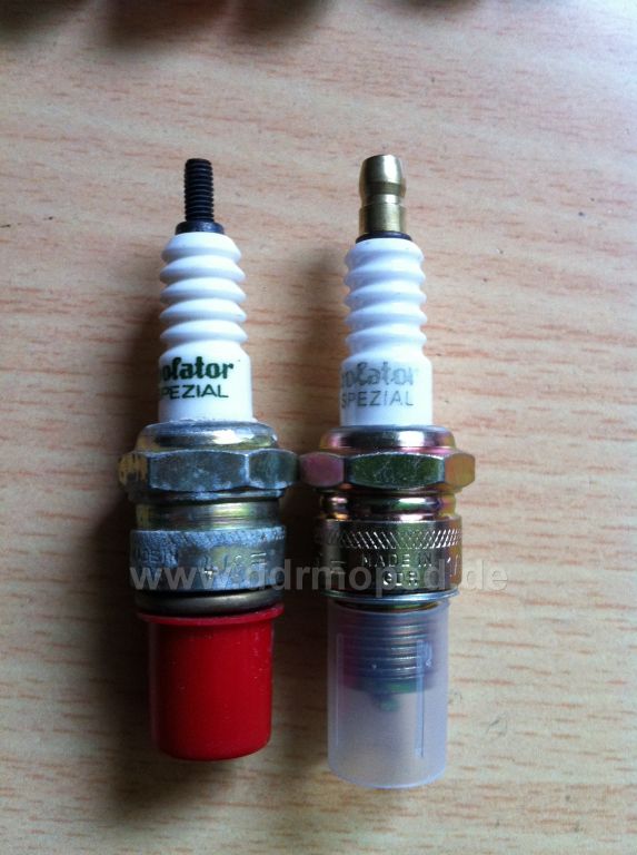

Geschrieben am: 29.06.2013, 18:48

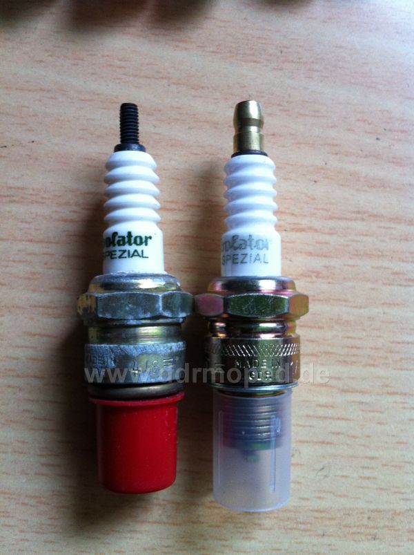

So dann nochmal der direkte Vergleich einer neuen unbenutzten originalen Isolator Zündkerze M14-260 links mit eindeutigen Lagerspuren auch wenn in der Originalverpackung gewesen und trocken gelagert.
Rechts daneben die angebliche originale DDR Zündkerze. Ich denke der Unterschied zum originalen Produkt ist unübersehbar. wink.gif

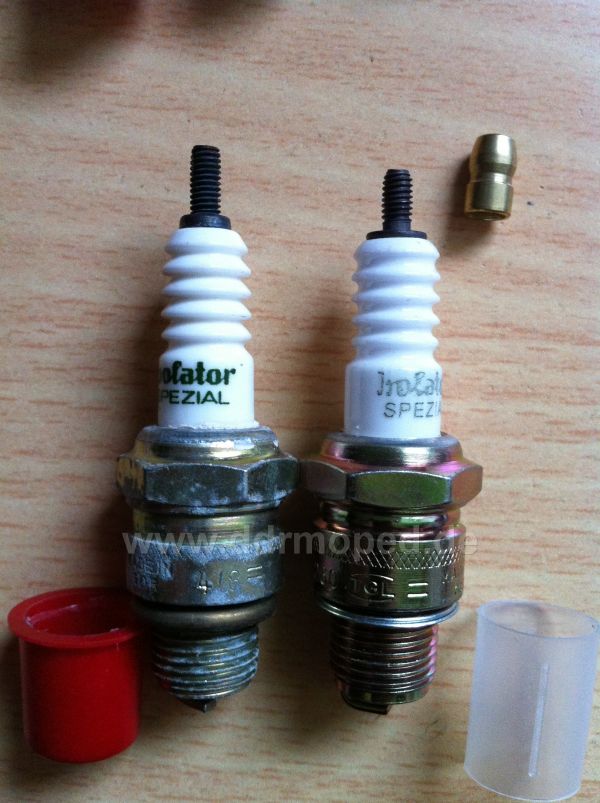

Geschrieben am: 29.06.2013, 18:55
So, dann die Kerze so gedreht und die Kerzen von Verpackung usw. befreit.
Auffällig ist, dann die rechte Kerze eindeutig kürzer ist, als die originale und auch die in die Kerze gegossene Mutter für den Zündkerzenschlüssel viel schmaler ist.
Auch ist der Bund irgendwie anders als bei den originalen Zündkerzen.

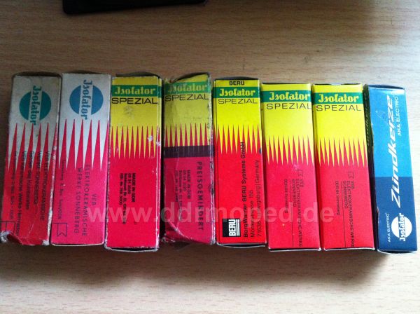

Geschrieben am: 29.06.2013, 19:03

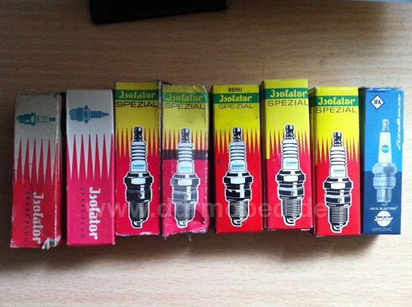

So und jetzt zu den Verpackungen.
Angefangen von links:
zwei alte Verpackungen von Glattschaft Zündkerzen, dann eine originale Verpackung einer 260er Zündkerze, dann eine Verpackung wo zusätzlich ein schwarzer Ring rum ist und drauf steht PREISGEMINDERT, danach eine Verpackung einer Nachwendezündkerze von Beru Isolator Spezial, jetzt kommen die beiden Verpackungen der angeblichen originalen Zündkerzen einmal 225, einmal 260 und dann die Verpackung der neuen 280er Glattschaft Zündkerze von AKA.
Geschrieben am: 29.06.2013, 19:08

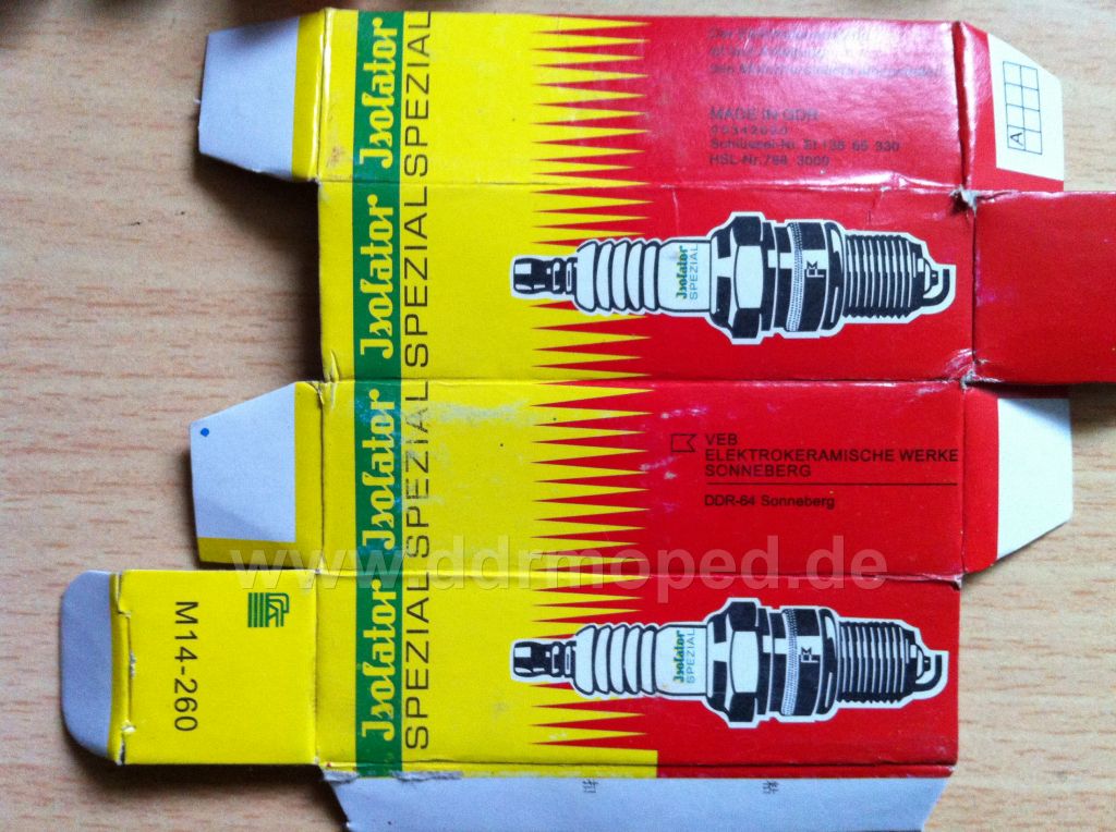

Dann das Ganze nochmal gedreht, damit ihr auch die seitlichen Aufschriften lesen könnt. smile.gif
Auf den originalen Verpackung stand nie der Hinweis drauf: "Der Elektrodenabstand ist laut Anleitung des Motorherstellers einzustellen"
Das stand erst nach der Wende auf den Packungen von Beru und bei der Packung von AKA Electric drauf.

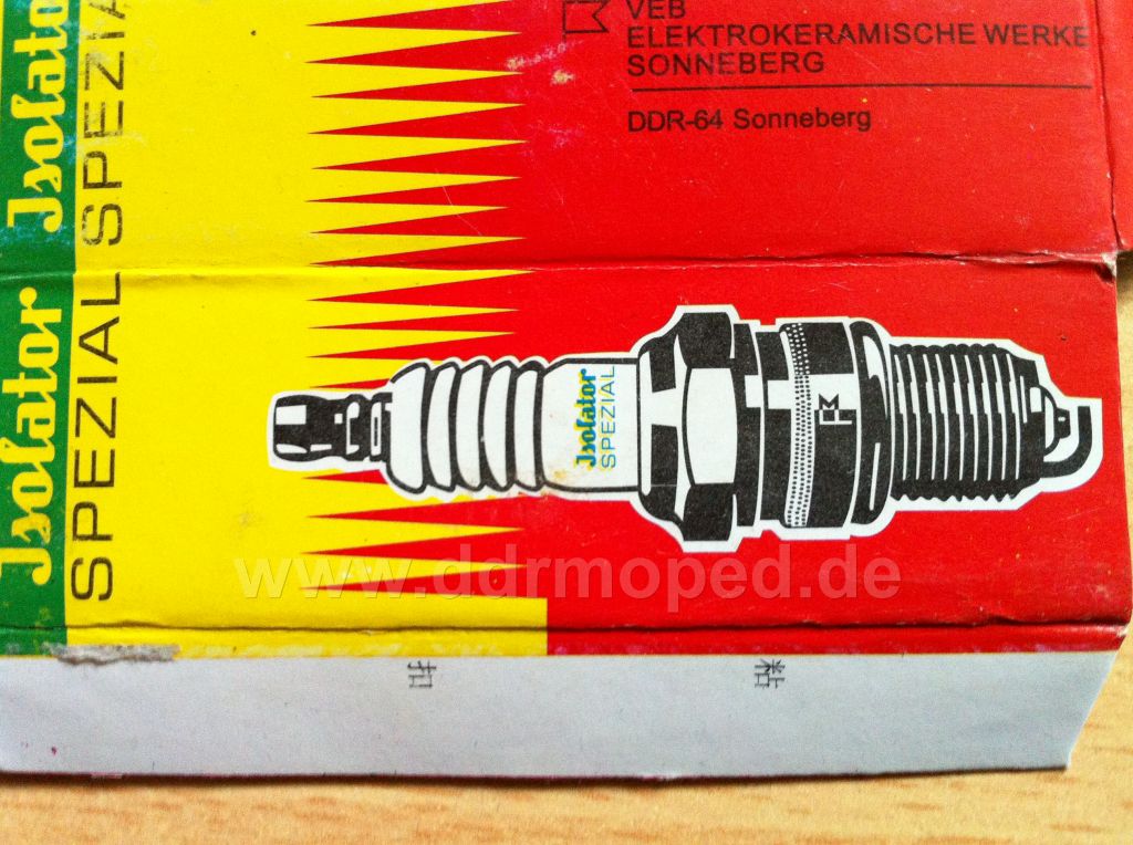

Und zu guter letzt, habe ich jetzt noch einen bedeutenden Hinweis mehr gefunden, dass die Zündkerzen wohl in China produziert werden.
Bei der einen Verpackung löste sich bereits der Kleber und ich konnte die Verpackung auseinander klappen. Dabei entdeckte ich an der Lasche zwei chinesische Schriftsymbole. Was sie bedeuten weiß ich noch nicht, aber da werde ich mich erkundigen.
Irgendwie schon komisch, aber die Chinesen sind schon ein Meister im Kopieren von Teilen. wink.gif
Geschrieben am: 29.06.2013, 19:12
Und hier nochmal ein Detailfoto. Links und rechts sieht man die chinesischen Schriftsymbole.

OK das ist allerdings eindeutig!
Die Schriftzeichen sind auch auf meinen Verpackungen, das erklärt auch warum sich die Kerze zerbröselt hat.
Auch ohne die Antwort von BERU gehe ich am Montag auf die Polizei und mache eine Anzeige wegen Betruges.
Vielleicht sollten das alle machen um dem Typen das Handwerk zu legen!

Vielen Dank für die Mühe und reichhaltigen Beschreibungen. Ich bin sprachlos.
Die chinesischen Zeichen sind auch in den Verpackungen von meinen "original DDR Kerzen".
rob

Beim genaueren ansehen der Verpackung fällt mir noch auf dass etwas mit dem Wort "Schlüssel-Nr." nicht hinhaut. Da steht "Schiüssel-Nr" wobei auch die beiden Punkte über dem "u" nicht richtig gesetzt sind. Ist auf allen Packungen bei mir so.
Unser Verkäufer ist im übrigen voll im Gange und verkauft übers Auktionshaus die Ware Palettenweise.
Ist das dreist.
