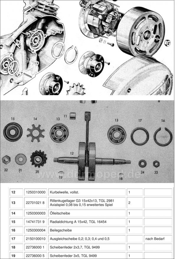

Sooooo, habe den Rat mal beherzigt und bei laufendem Motor so bissel Richtung Polrad gesprüht mit Bremsenreiniger. Der Motor tourte aber nicht auf, sondern ging aus ^^. Aber wie ich mir schon dachte, die Lima-Seite der Kurbelwelle ist immer noch nicht dicht, trotz neuem Wedi-Ring. Ich habe heute auf Arbeit von einem Kollegen das Werner-Buch ausgeliehen bekommen und aufmerksam die Motor-Explosionszeichnung studiert. Besonders den Bereich hinterm Polrad. Und da fiel mir doch eine Dichtung auf, welche ich an meinem Motor aber nie gesehen hatte, nämlich die hinter dem komischen offenen Metallring, welcher am Kugellager liegt. Hm, flugs eine Dichtung zurechtgeschnitten, mittels Dichtmasse eingeklebt, alles wieder zusammengeschraubt und siehe da: Die RATTE lebt!!!!!! So ein verflixtes Pfennigteil macht mir seit Wochen das Leben schwer! Hervorragende Gasannahme, tourt sofort ab und ich hab ein Standgas eingestellt, daß es nur so blubbert^^. So macht das Fahren doch erst richtig Spaß. Nun muss ich nur noch mal ne längere Proberunde drehn, obs jetzt auch eine längere Strecke durchhält, denn bis jetzt war immer so bei 10 km Schluss. Jedenfalls bin ich jetzt saufroh, daß es endlich ordentlich fährt smile.gif

QUOTE (Frezi @ 27.06.2013, 20:01)
Das ist aber keine Dichtung, das ist nur eine Ausgleichscheibe, die dorthin gehört.
Abdichten muss der Wellendichtring.

Ihr habt beide recht ^^. Jap, einesteils war keine Ausgleichsscheibe verbaut, welches ich nachgeholt habe, andernteils habe ich eine neue Dichtung unter den Dichtringdeckel verbaut. Fakt ist, daß der Motor jetzt endlich funktioniert, wie er soll. Gestern bin ich testweise ca. 30 km gefahren, die letzten 10 allerdings ohne Licht, da es wieder anfing zu muckern. Ich nehme mal an, es liegt an den alten Lichtspulen. Oder ist es doch eher die Zündspule? Was meint ihr?
