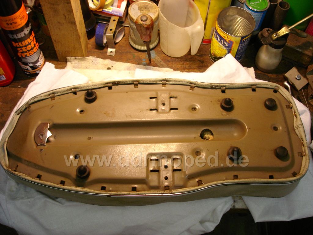

Hallo in die Runde,
es geht um die ganz kurze Sitzbank der ersten Schwalbemodelle. Bei unserer 66er sind sowohl der Bezug, wie auch das Blech in einem super Zustand. Aber leider löst sich das Innere immer mehr auf. Es rieseln haufenweise braune Krümmel überall hin, wo man sie nicht hinhaben will.
Also muss ein neues Innenleben her. Sollte etwas fester sein als bei den späteren Modellen, denke ich.
Hat jemand einen guten Tipp für mich?
Eventuell haben die "Mopedhamster" (Markus, Thomas) eine Idee, die haben sich doch schon ausführlich mit diesen Sitzbänken beschäftigt.
LG und schon mal danke,
Nils

Blick von unten:

Hi Nils,
dieses Problem haben wir schon oft gehabt und haben es immer wieder. Die ersten Polster waren aus Gummikautschuk, weshalb sie nach einiger Zeit bedingt auch durch Feuchtigkeit anfangen zu vergammeln. Erst wird das Polster fest, dann bröstelt es auseinander.
Bisher verwendeten wir immer die späteren originalen Sitzbankpolster. Man kann allerdings auch die Sitzpolster aus der Neuanfertigung verwenden. Erfahrungen über den Sitzkomfort habe ich allerdings nicht.
Gruß Jörg

Hallo Nils,
insgesamt scheint ja noch allerhand von der alten Substanz des Sitzbankkerns vorhanden und evtl. brauchbar zu sein. Wenn dem so ist und Du Zeit und Mühe nicht scheust, dann kann ich auch die Vorgehensweise mit der ich meinen KR50 Sitz aufgearbeitet habe empfehlen. Geht natürlich nur, wenn wirklich nur oberflächlich ein paar Stellen verhärtet sind.

Danke euch beiden!
Jörg, kommt man an ein Innenpolster aus einer Nachfertigung einzeln?
Bernd, dein Thema schaue ich mir mal in Ruhe an!
LG
Nils

Engisch müsste was passendes haben. Die Härte soll auch gut sein.

Entweder du besorgst dir ein originales Polster aus Schaumgummi die halten auch.
Alternativ gibt es die guten Nachfertigungen auch bei sitzundsattel.de.
Das alte Polster weiter zu verwenden empehle ich nicht, denn es modert dann eben an einer anderen Stelle weiter.
Gruß Jörg

Als es diese Sitzpolster für die kurze Sitzbank und für die Sitzbank vom Spatz vor ein paar Jahren noch nicht als neue Nachfertigung gab, habe ich immer lange Schaumgummipolster genommen und vorsichtig mit Teppichmesser und Schere passend zurechtgestutzt. Man muß dabei am besten vorher anzeichnen und dann vorsichtig und in kleinen Schritten den überstehenden Schaumgummi wegschneiden, damit man nicht an der falschen Stelle oder zuviel wegnimmt und das Teil in der Tonne landet. Das hat immer prima funktioniert thumbsup.gif
Das wäre auch heute noch eine kostengünstige Alternative zum Neukauf eines doch nicht gerade günstigen Nachbaupolsters.
