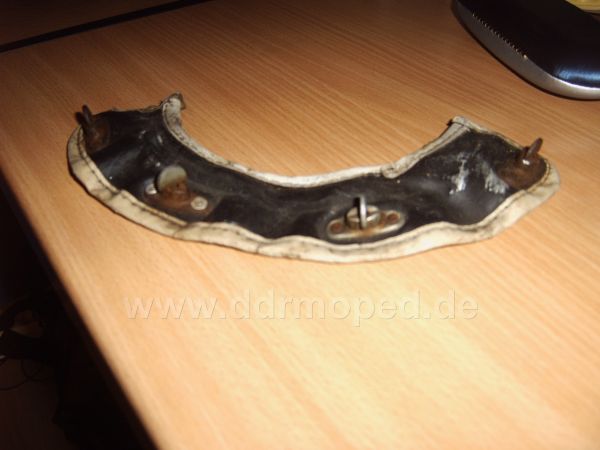

Will den Thread hier nicht ausgraben aber habe mal ein Bild gemacht. Vielleicht interessant für einige. Gruß Basti
