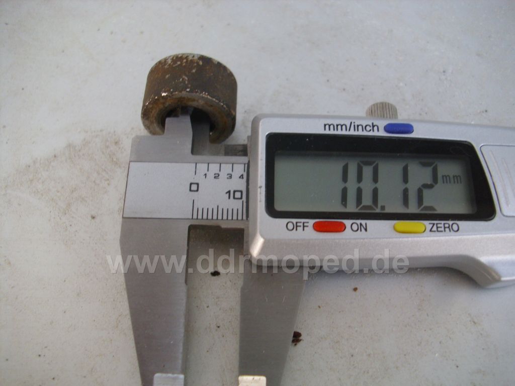

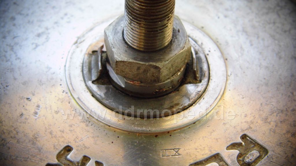

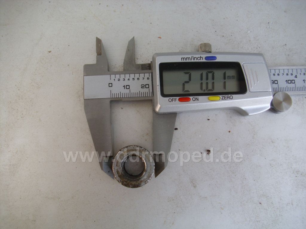

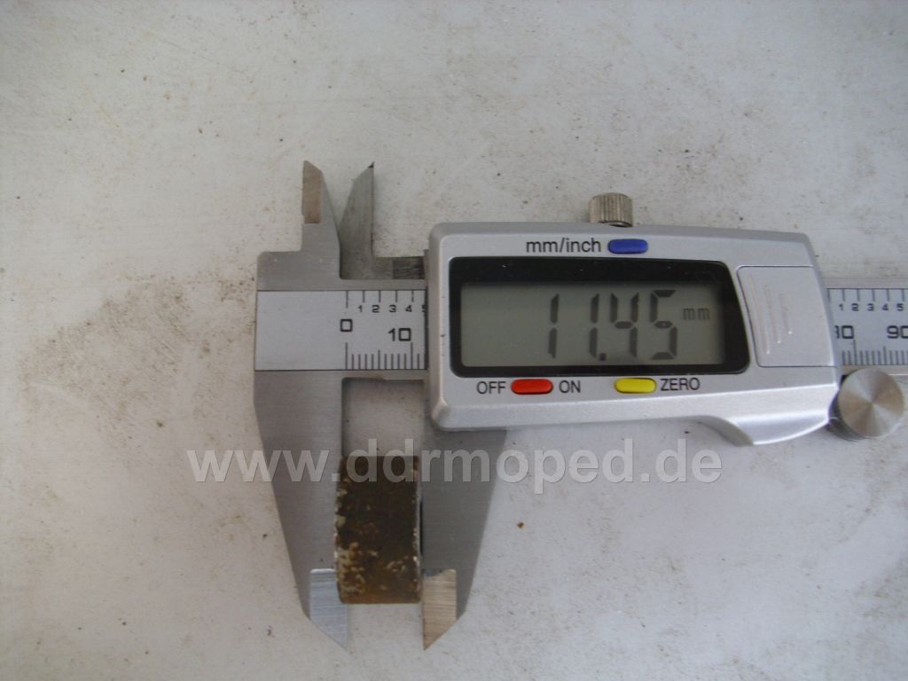

So, ein Teil hab ich mal wieder gefunden, gehört zur Hinterachse (10mm). ich nenne es mal Distanzstück, weil es einfach zu dick für eine U-Scheibe ist. Diese gehört eingebaut auf die Auspuffseite und sorgt für eine bessere Zentrierung des Hinterrades. Um es besser zu dokumentieren, habe ich mich eines elektronischen Hilfsmittels bedient.
Außendurchmesser:

Innendurchmesser:

Und jetz das Wichtigste, die Dicke...

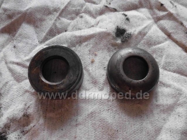

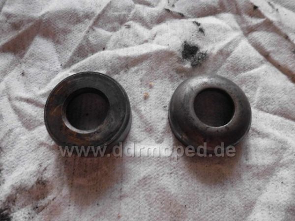

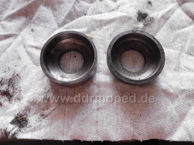

Ich fang mal an mit den unterschiedlichen Lagerschalen , links Halb und rechts Vollnabe
Emme
Geschrieben am: 20.07.2013, 17:25
Beiträge: 2295
Mitgliedsnummer.: 1836
Mitglied seit: 22.01.2009
andere Seite

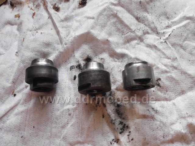

und jetzt noch die Konuse ,von 10er Halbnabe, 10er Vollnabe und 12er Vollnabe
Gruß Schubi
