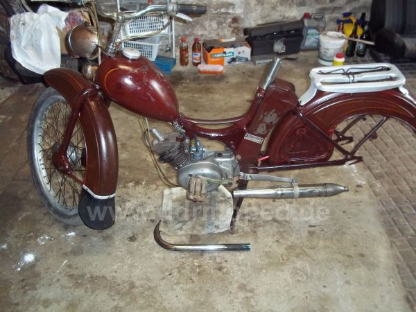

Update: Gestern ist nicht viel geworden, hatte nicht viel Zeit. Aber habe eine Auspuffanlage bekommen und den Motor das erste mal angeworfen. Super kann ich nur sagen, sofort angesprungen und läuft auch sehr ruhig und rund, auch im Standgas. Heute werden noch Fehlteile bestellt, wie Bereifung, Kleinteile usw. und die ausgenuddelten Konen an der Hinterachse muss ich noch tauschen. Bis bald.

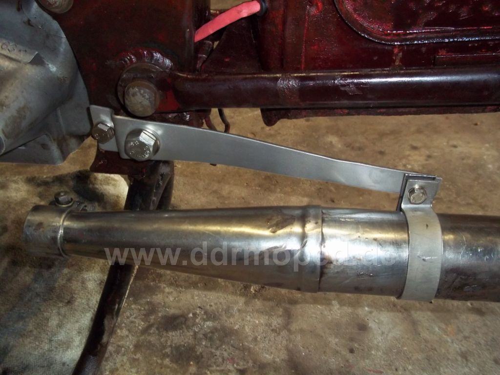

Hm, Asche auf mein Haupt, aber manchmal sieht man den Wald vor lauter Bäumen nicht. Hatte gestern erst festgestellt, daß die Auspuffhalterung am Rahmen abgebrochen und nicht vorhanden war. Naja, da ich nichts zur Hand habe musste ich mir was einfallen lassen. Also auf Arbeit (in der Pause) mal etwas gebaut, habe versucht mich an die Originalmaße weitestgehend zu halten:

Ich weiß, ist sehr "russisch", muss aber erst mal gehen. So ist der Stand heute, Bereifung ist bestellt und somit nähert sich dieses Projekt auch dem Ende, falls sich nicht noch irgendwelche Überraschungen ergeben.

Das Blech der Auspuffhalterung sieht recht dünn aus, ansonsten find ich die Idee garnicht mal so schlecht.

QUOTE (SR57 @ 11.07.2013, 08:40)
Es ist 3mm Edelstahlblech. Heute habe ich den Krümmer festgeschraubt (mit einer selbstgedrehten Krümmermutter samt selbstgedrehten Dichtringen, Foto folgt ^^) und mit dem Auspuff verbunden. Hält bombenfest. Langzeittests müssen natürlich noch gemacht werden.
LG Frederic
PS: Die Auspuffschelle ist übrigens auch selbstgebastelt wink.gif
Geschrieben am: 11.07.2013, 19:46
Ich würde noch eine Sicke in die Halterung schlagen , dann hast du auf alle Fälle auch eine gewisse Stabilität nach den Seiten.

Das mit der Sicke ist ne gute Idee, leider habe überhaupt keine Ahnung, wie man sowas macht, ich denke auch, daß ich nicht die technischen Möglichkeiten dafür habe.
