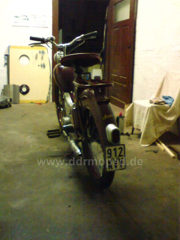

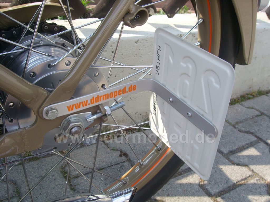

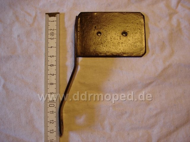

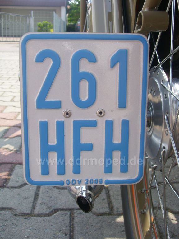

Hallöchen Gemeinde. Mein Vorschlag zur Nummernschildbefestigung (was'n langes Wort ) und ich finde etwas Werbung kann nichts schaden  . Grüße Rico

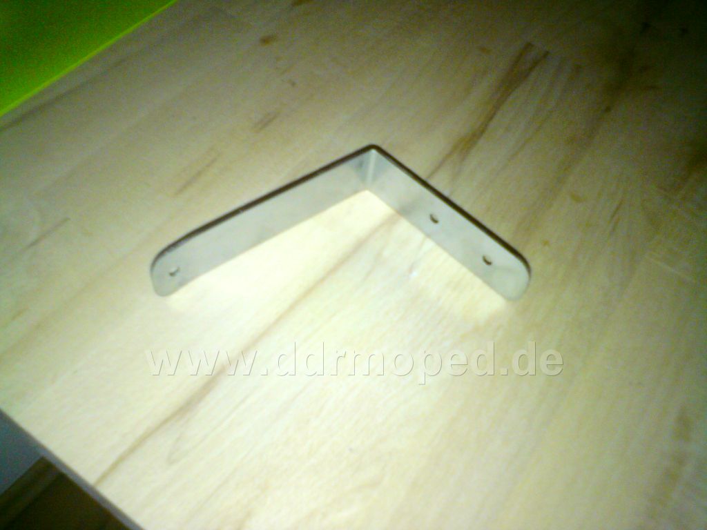

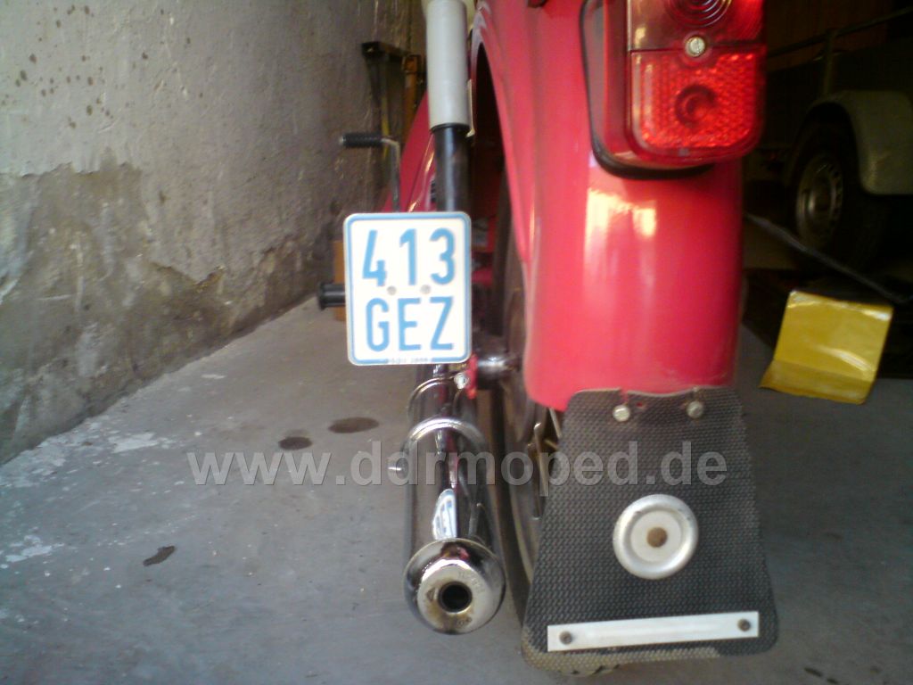

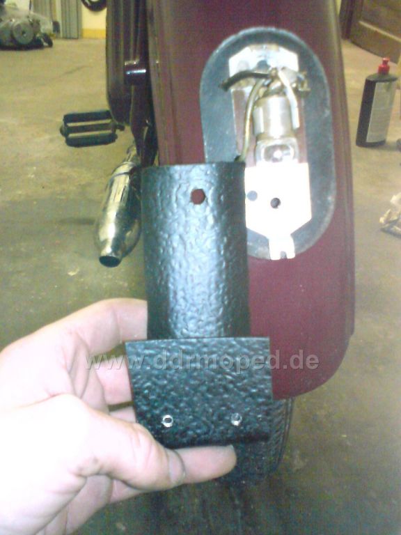

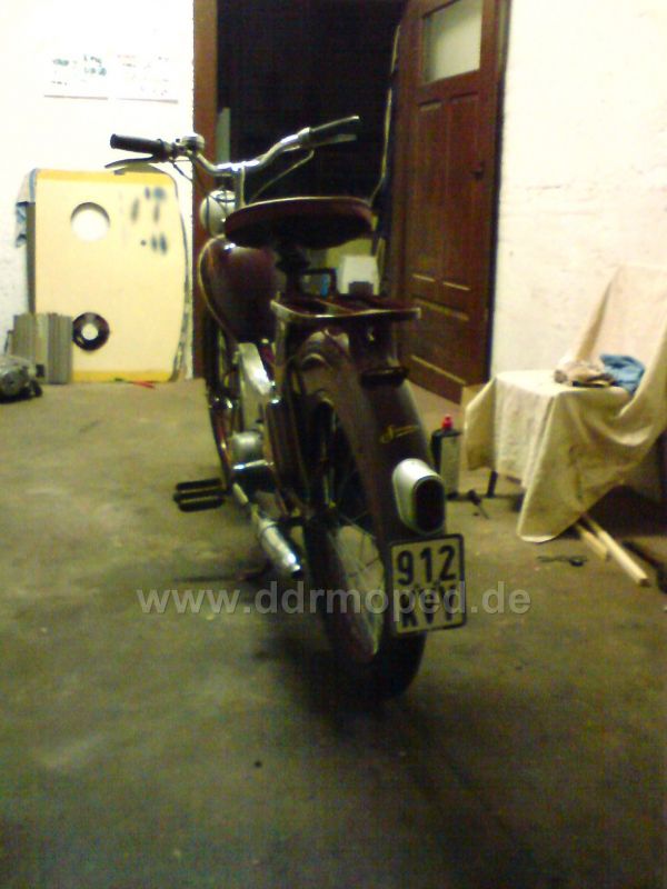

Hallo Ich habe heute auch eine Nummernschildhalterung gebaut. Ich habe lange überlegt wie ich es unter dem Rücklicht fest bekomme Ich wollte keine Löcher in das Schutzblech Bohren also dachte ich mir muss ich die vorhandenen Löcher nutzen. Und nun seht hier (ist vielleicht etwas kompliziert gebaut aber sieht denke ich doch ganz gut aus)

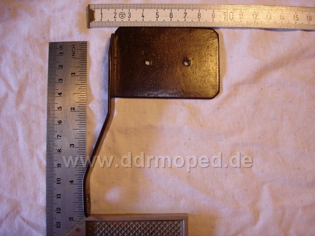

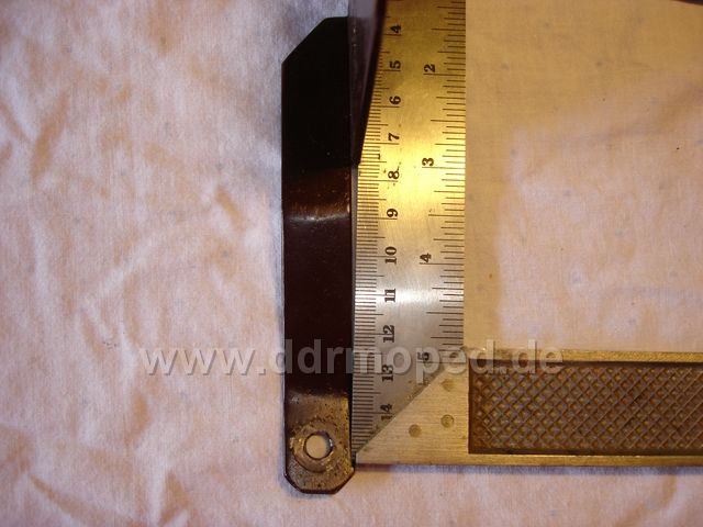

Bild 3: Das Blech für die Schildbefestigung ist 75x50, der Streifen 125x20 groß. Blechstärke 2,5mm. Die Kröpfung ca. 20mm. Viel Erfolg! Viele Grüße, Jürgen
