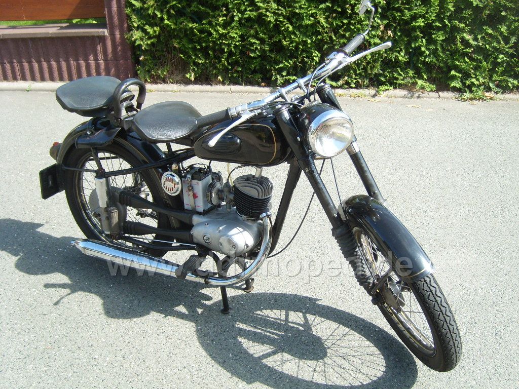

paule255
Geschrieben am: 26.08.2013, 15:52
Beiträge: 103
Mitgliedsnummer.: 6175
Mitglied seit: 02.02.2013
na, dann versuch ichs mal.

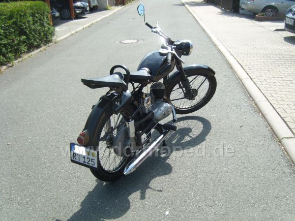

paule255
Geschrieben am: 26.08.2013, 15:53
Beiträge: 103
das klappt doch, deshalb noch eins.
