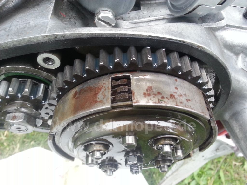

So ich hab jetzt mal ein paar Fotos von der Kupplung gemacht.

und noch eins

die Kupplungsscheiben haben zwar schon was von der Welt gesehen, sollten aber nicht das Problem sein, zumindest nicht die Nasen.
Miir fällt auf ,daß die Stellschraube der Kupplung doch sehr weit raus schaut, bei mir ist das immer bedeutend weniger.
Versuche doch einfach mal die Stellschraube so weit rein zu schrauben, daß die Kupplung rutscht, dann weist Du, ob sie überhaupt trennt, und kannst sie dannach genau einstellen.
Geschrieben am: 05.07.2013, 06:16
Wenn das Scheibenpaket nicht wackelt und sich auch nicht axial verschieben lässt, liegt es nicht an der Kupplung.

Nimm die Scheiben alle heraus und feile die Druckkerben glatt dann wird es gehen. Das sind die Stellen wo die Nasen der Kupplungsscheiben gegen den Korb drücken quasi die Stelle auf Deinem Foto.
