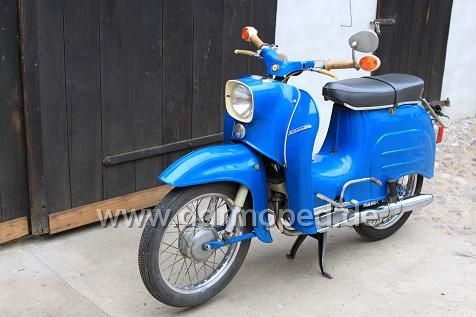

Am Besten du stellt mal ein paar Bilder ein, dann können Dir die Experten auch besser helfen.Hier als Bild meiner fast originalen 68er.

danke für Deine Antwort. Eine sehr schöne Schwalbe hast Du da! So soll meine auch mal (wieder) werden biggrin.gif
Aus Deinem Foto schließe ich, dass die Schwarzen Trittbretter und der schwarze Kickstartergummi wohl bei meiner Schwalbe ok sind. Helle Trittbretter fände ich auch etwas unpraktisch weil immer dreckig.

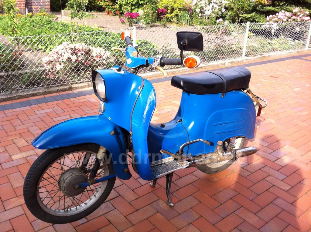

Ein Foto habe ich angehängt. Nicht erschrecken... Ist mir schon etwas peinlich, wie die aussieht...
Eigentlich wollte ich sie erstmal nur technisch Fitt machen und den Sommer fahren. Allerdings sind mir bei meinen Reparaturversuchen am Wärmeproblem ein paar gerissene Schweißnähte an der Motorhalterung aufgefallen - so hab ich keine Lust damit rum zu fahren mad.gif

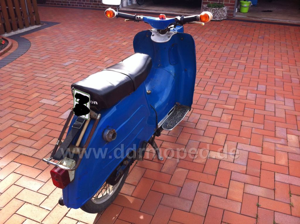

Hier noch ein Foto.
Der Lack ist wohl original, allerdings hat man über Roststellen einfach mit ähnlichem Lack drüber gesprayt. Sieht auf den Fotos garnicht so schlecht aus, in Wirklichkeit ist es aber eine halbe Katastrophe...
Die Blechteile sind in einem so erbärmlichen Zustand, dass ich abgesehen vom Motortunnel und der Lampenmaske vermutlich alles neu brauche.
Der Heckpanzer ist unter der Sitzbank total weg gerostet, die Trittbrettaufnahmen am Knieblech sind wohl schon mehrmals nachgeschweißt worden und so weiter...
Als ich dann noch die gerissenen Nähte am Rahmen gesehen habe, wollte ich eigentlich zum Schrotti des geringsten Mistrauens fahren und das Thema Schwalbe so schnell es geht vergessen... weep.gif

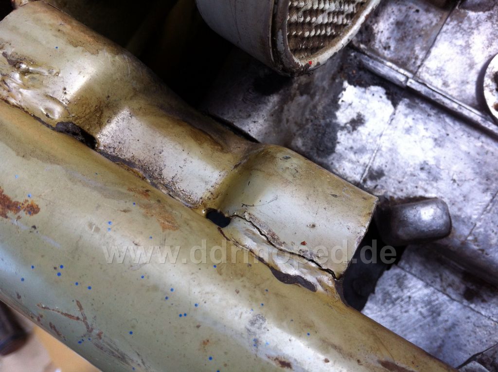

Angehängt ist noch ein Foto vom Rahmen. Laut meinem Buch und div. Forenbeiträgen ist das aber relativ problemlos reparierbar. Sobald der Rahmen "nackt" ist fahre ich mal damit zu einer Schweißerei. (Der Luftfilter gehört da wohl auch nicht hin.....)

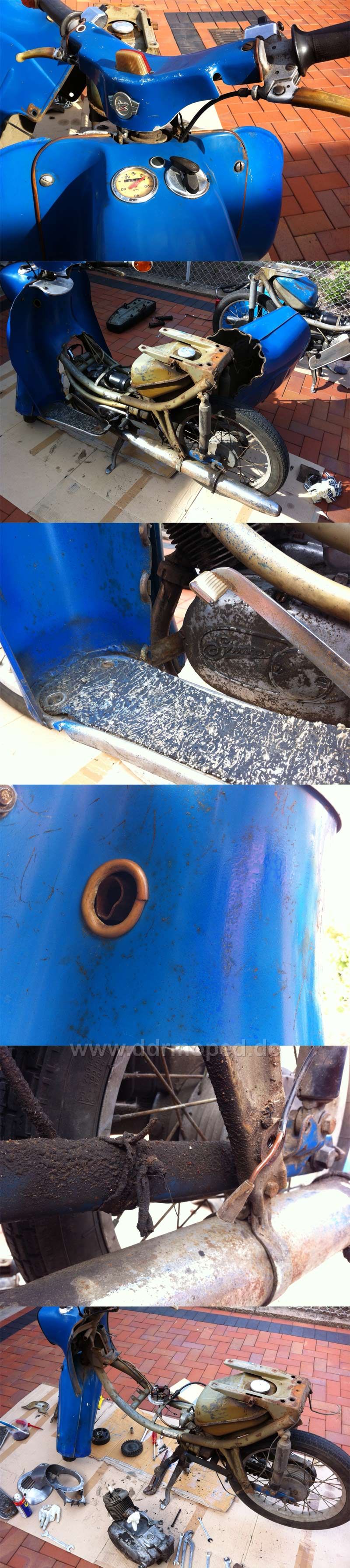

Ich habe nochmal einige Fotos zusammen gefügt - ich hoffe das funktioniert so.
Meine Freundin hat übrigends eine babyblaue Schwalbe S von 72 oder 73 (weiß ich gerade nicht). Auf den Fotos ist sie teilweise im Hintergrund zu sehen. Leider ist der linke Trittbrett kaputt und das Logo am Knieschild fehlt mad.gif
Auf dem letzten Foto seht Ihr meine Schwalbe im aktuellen Zustand. Ich muss jetzt erst einige Klausuren schreiben und dann geht es weiter - so lange suche ich nach Teilen und lese mich schlau.
Das Blech sieht auf den Fotos viel besser aus, als es in wirklichkeit ist. Da hat der Verkäufer mit der Sprühdose ganze Arbeit (beschi**) geleistet! _clap_1.gif Teilweise sieht man den Sprühnebel auf dem Rahmen...

So schlecht sieht die Schwalbe doch nicht aus, sind doch jede Menge gute und auch originale Teile dran.Ich denke da an den Tacho, den Zündschlüssel, die Hebel der Kupplung und der Bremse, die Schalter für Blinker und Abblendlicht und diverses anderes. Bei der Verkleidung können gute Lackierer wirkliche Wunder vollbringen.Das kostet sicher etwas mehr ist aber auch in den meisten Fällen das Geld wert.Nimm zum Lackieren den originalen Leifalit-Lack, der kostet pro Büchse um die 40 Euro.
Zum Rahmen, wenn das gut gemacht wird, sieht das kein Mensch.Für einen Schweißer eine Arbeit von 5min.

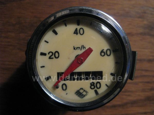

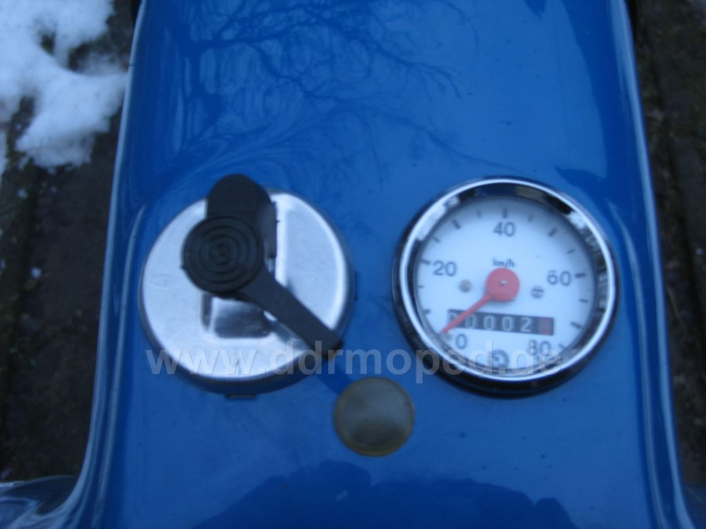

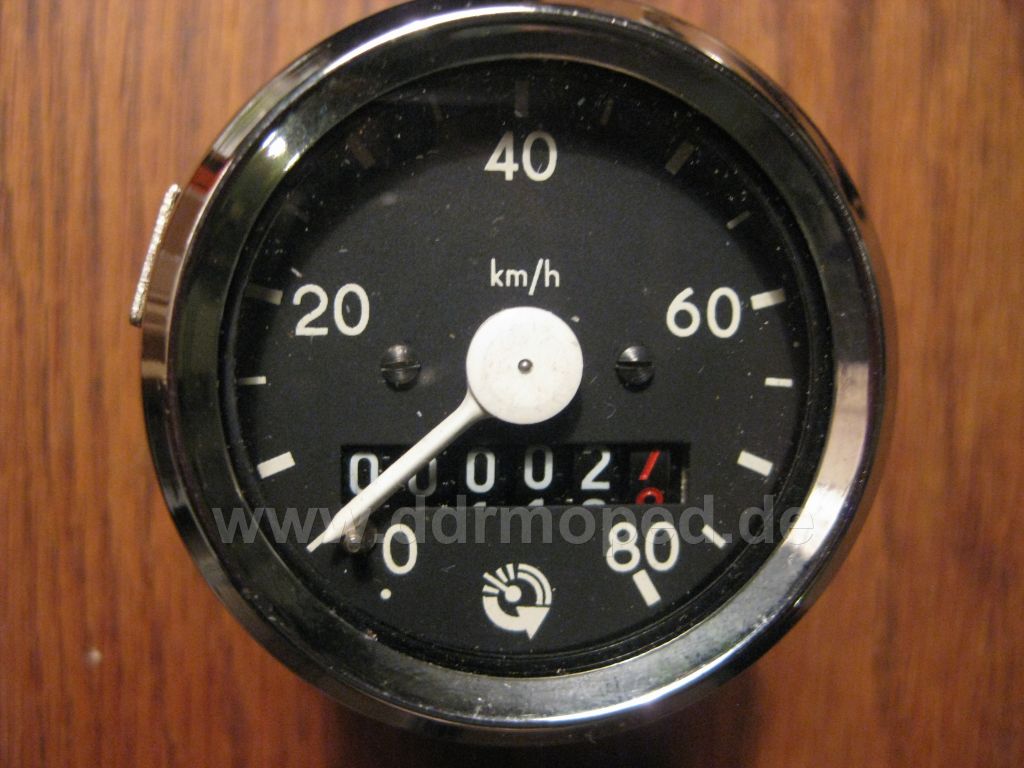

Zum Tacho habe ich eine Frage: Es gibt offensichtlich zwei verschiedene Tachotypen, der eine hat eine Nadel die im Drehpunkt rund ist und eine die auch in die dem Zeiger entgegengesetzte Richtung eine kleine Spitze hat. Ich habe letzteren Tacho verbaut, bei vielen Schwalben sieht man aber den Tacho mit der runden Nadeldrehachse. Welcher Tacho ist original?
Grund meiner Nachfrage ist vorallem: Auf meinem Tacho stehen 42tkm oder 43tkm und der Tacho funktioniert noch. Wenn das der Originaltacho wäre, dann wüsste ich den originalen Kilometerstand.

Zur '68er Schwalbe (und auch den anderen Vögeln) gehört bis Anfang '70 der Rautenzeiger-Tacho .
Und dieser hatte generell den alten stark profilierten Chromring .
Geschrieben am: 05.07.2013, 14:56
Beiträge: 12034
Ab 1970 (... und nur in jenem Jahr !) kam der "Schwarze Tacho" .
Der hatte den neueren einfacheren Chromring, schwarzes Zifferblatt mit weisser Skale und weissen geraden Zehnern, den weissen Nadelzeiger mit runder Nabe .
Geschrieben am: 05.07.2013, 15:02
Beiträge: 12034
Da es massive Kundenbeschwerden bezüglich der Ablesbarkeit bei Dunkelheit gab, änderte sich ab 1971 die Zifferblattfarbe in weiss . Die Skale und die Ziffern wurden schwarz und der Zeiger nun rot . Dieser Tacho blieb über ein Jahrzehnt der Standardtacho der Simson-Möppels .
Er ist heute noch neu zu kriegen und den meisten in dieser Form bekannt .
