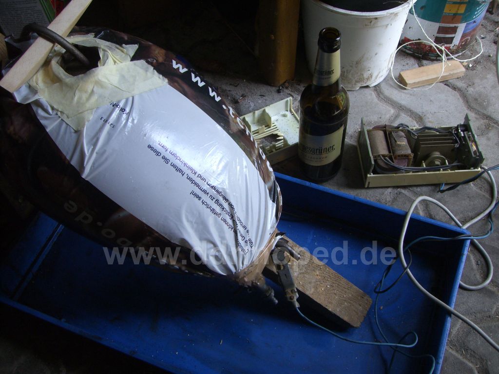

Leider ist bei dem Vorgang mein Ladegerät überhitzt. Habe dann das Gehäuse abgenommen. Nach 2 Stunden und einem Bier war der Tank sauber.

QUOTE (Schorschi @ 20.07.2013, 10:14)
Nach 2 Stunden und einem Bier ...
Herzlich Willkommen !
Grüsse vom
Schorschi
Geschrieben am: 20.07.2013, 10:20
Beiträge: 41
Mitgliedsnummer.: 6603
Mitglied seit: 03.07.2013
Natürlich, trocknen lassen noch ein Bier und dann versiegeln.
Mit freundlichen Grüßen
Roland
Wer zu spät kommt, den bezahlt das Leben
A.Merkel
Geschrieben am: 20.07.2013, 10:40

Geschrieben am: 20.07.2013, 11:15
Beiträge: 41
Hab meinen Verbrauch pro Stunde gedrosselt.

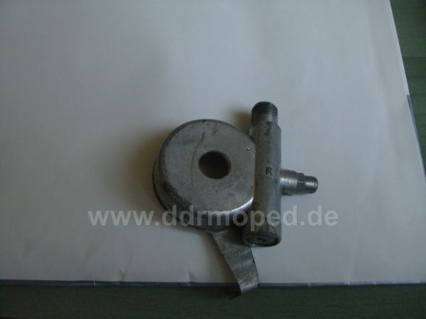

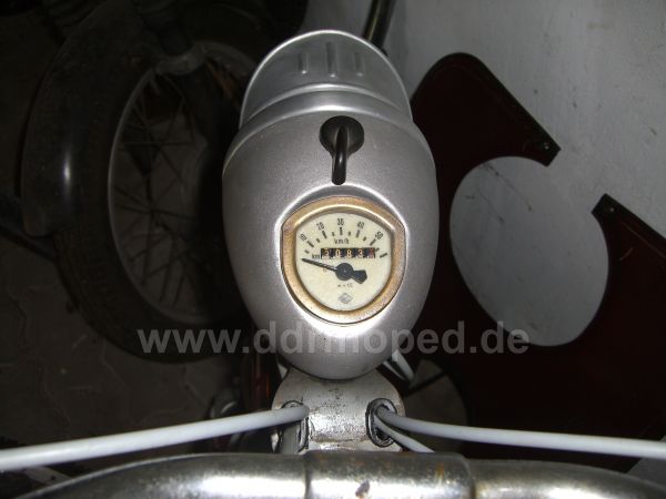

Hallo Alle,
war heute mal faul, sprich ich habe Nichts gemacht. Na gut ein bischen schon. Ganz ohne fummeln ist`s mir zu blöd. Aber nochmal hat Jemand eine Ahnung was ich mit meinem Tachoantrieb falsch mache? Tachoausschlag habe ich nur, wenn ich das Vorderrad rückwärts drehe.

Wolfgang
Geschrieben am: 20.07.2013, 17:15
Beiträge: 2979
Mitgliedsnummer.: 195
Mitglied seit: 14.01.2006

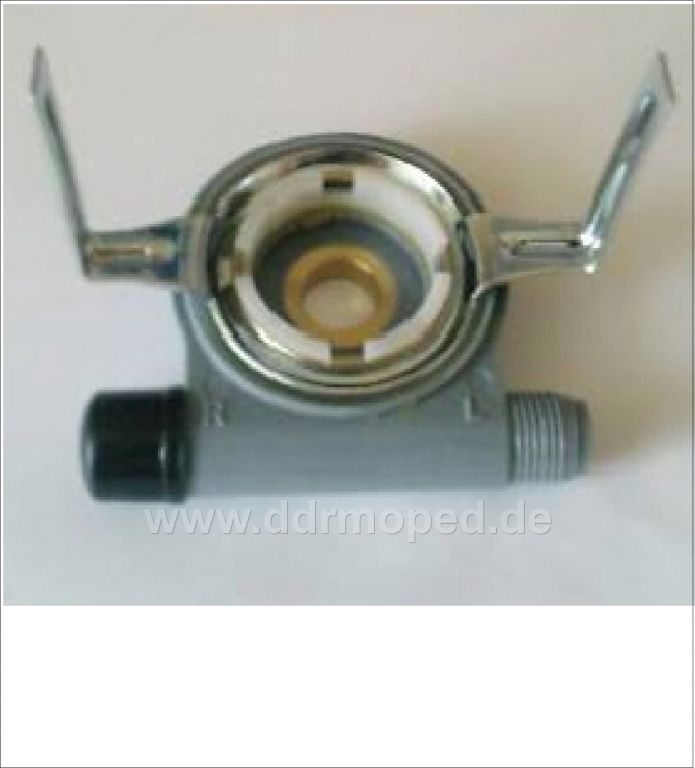

Auf Deinen Fotos ist schlecht zu erkennen, welchen Tachoantrieb Du verbaut hast. Es gibt welche, wo Du die Tachowelle an zwei Seiten (für R oder L) anschließen kannst.

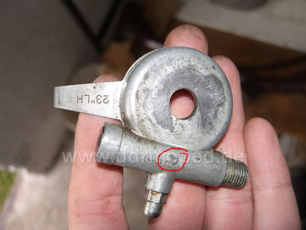

Schorschi
Geschrieben am: 21.07.2013, 09:00
Beiträge: 41
Mir schwant Schlimmes. Ich glaube da wurde mal der falsche Tachoantrieb verbaut. Der ist für Rechts und da past er nicht ran.
Roland
A.Merkel
Geschrieben am: 21.07.2013, 09:54
QUOTE (Schorschi @ 21.07.2013, 10:00)
Der Antrieb auf Wolfgangs Foto ist ein Nachbau.
Jörg
Schorschi
Geschrieben am: 21.07.2013, 10:44
Beiträge: 41
Hallo Jörg,
wenn das der richtige ist, wieso dreht der sich falsch rum? Verbaut ist er bei mir an der linken Radseite in Fahrtrichtung und die Lippe rastet auch in die dafür vorgesehene Ausspahrung in der Radnabe ein. _uhm.gif

Geschrieben am: 21.07.2013, 12:22
Beiträge: 6828
Roland, der würde nicht die richtige Geschwindigkeit zeigen, du würdest mit dem sicher deinem Geschwindigkeitsrausch fröhnen können. Ich hab die letzte Ausführung bei meinem Teilemix verbaut, schliesslich hält nix ewig und geht auch mal kaputt...

Geschrieben am: 21.07.2013, 12:51
Beiträge: 5090
Mitgliedsnummer.: 2391
Mitglied seit: 25.06.2009
dein Tachoantrieb müsste eigentlich passen, an meinem 58er ist der auch dran.

Geschrieben am: 21.07.2013, 13:25
Beiträge: 6828
In Zweifel diesen hier, da bist du auf der sicheren Seite. Wurde ab 61 verbaut (aber nicht hundertprozentiges Wissen). Ansonstdem Tachowelle oder Zahnstocher/Streichholz und den Antrieb (Ausgebaut) manuell drehen, Welle muß sich im Uhrzeigersinn drehen...

Schorschi
Geschrieben am: 21.07.2013, 16:14
Beiträge: 41
Also passen tut der Antrieb. Es geht mir um die Drehrichtung der Tachowelle. Oder gehört das alles nicht zusammen?
