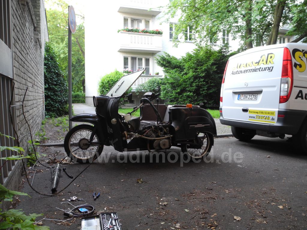

Liebe Gemeinde
Wie ich im Ausflüge-Fred schon andeutete, erwarb ich ein Duo. Hier erst mal ein Foto direkt nach dem Ausladen smile.gif

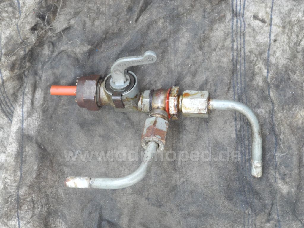

- Beim Benzinhahn würde ich gern die originale Version verbauen. Eingebaut war folgende, siehe Foto. Ist das der richtige? Mich irritiert, dass da kein einziger Benzinfilter dran ist.

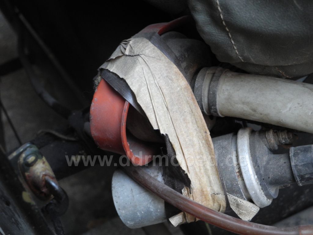

Das hier sieht nach Bastelei aus... da fehlt wohl eine Luftfilter-Halterung. _uhm.gif

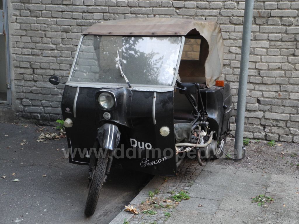

...und noch ein Bild von vorn. Das Verdeck ist zwar dicht, aber schon gut verwittert. Werde ich wohl ersetzen müssen, ebenso wie diverse andere Bezüge. Ansonsten will ich es aber nicht wirklich restaurieren. Das klingt jetzt vielleicht bisschen seltsam aber ich betrachte das als preiswertes Gebrauchsfahrzeug. Mehr als 100 € + Verdeck will ich in Reparaturen nicht reinstecken. mal sehen was sich mit Putzen herausholen lässt. Insgesamt ist das Duo soweit komplett. Den Auspuff hatte ich demontiert, damit das gute Stück in den DB Vito reinpasst dry.gif

Der Duo Benzinhahn oder genauer seine speziellen Anbauteile ist nur noch schwer zu bekommen,deiner ist der richtige und ein Filter gehöhrt oben über das Steigröhrchen in den Tank hinwein.Der Hahn ist vom Grundkörper übrigens der gleiche wie an fast allen Simson S50/51,da gab es auch nur den Filter im Tank. Das Röhrchen ist aber bei Dir um einigs zu kurz.
Den Sitzrahmen muss du wohl neu besorgen oder an einem Beispiel nachbauen,den nur auszumessen ist ein wenig kompliziert und sehr aufwendig.
Vergaser in Benzin länger einweichen,ansonsten gibts die auch noch zu Hauf zu kaufen.
Deine Plane ist wenn auch die Fenster noch okay sind absoluter goldstaub,versuche die ordentlich zu reinigen,eventuell muss man was nachnähen und mit Silikonöl oder auch klaren Lederwachs zu plfegen und damit ansehnlich retten! Es gibt die als Nachbau nur in schwarz,und nachfertigungen in lichtgrau kosten richtig viel Geld!
Deine Lufihalterung mit dem Kleband ist eigentlich soweit iO.,sogar die seltene Kunstleder Stulpenhaupe scheint ja noch da zu sein,es fehlt nur die Klammer welche den roten Plastdeckel mit der Blechhalterung vom Lufi zusammen hält. Da kann ich bei Wunsch mal ein Foto von meiner machen.
mfg Enrico

Ahja, ein Foto von der Klammer wäre fein. Wie heißt die "offiziell"? Ja, die Kunstlederabdeckung ist noch vorhanden smile.gif
Das Röhrchen hat vielleicht mal jemand abgeschnitten, damit man nicht so früh auf Reserve umschalten muss. Ok, also wirklich kein zweiter Benzinfilter. Da den Tank zu meiner Überraschung schon mal jemand versiegelt hat und daher völlig rostfrei ist, sollte das ja reichen smile.gif

Zum Verdeck: Hmm, es weist keine Risse auf, aber es ist eben stark verwittert. Die Scheiben sind fast blind. Ich befürchte, das bekommt man mit ein bisschen Silikon nicht wieder hin. Gibts viell. ein aggressiveres Mittelchen zur Grobreinigung?
Der Fahrersitz ist noch einigermaßen erhalten, an dem könnte ich Maße nehmen. Ich sehe schon, Polsterungsarbeiten werden das teuerste an dem Duo werden...
