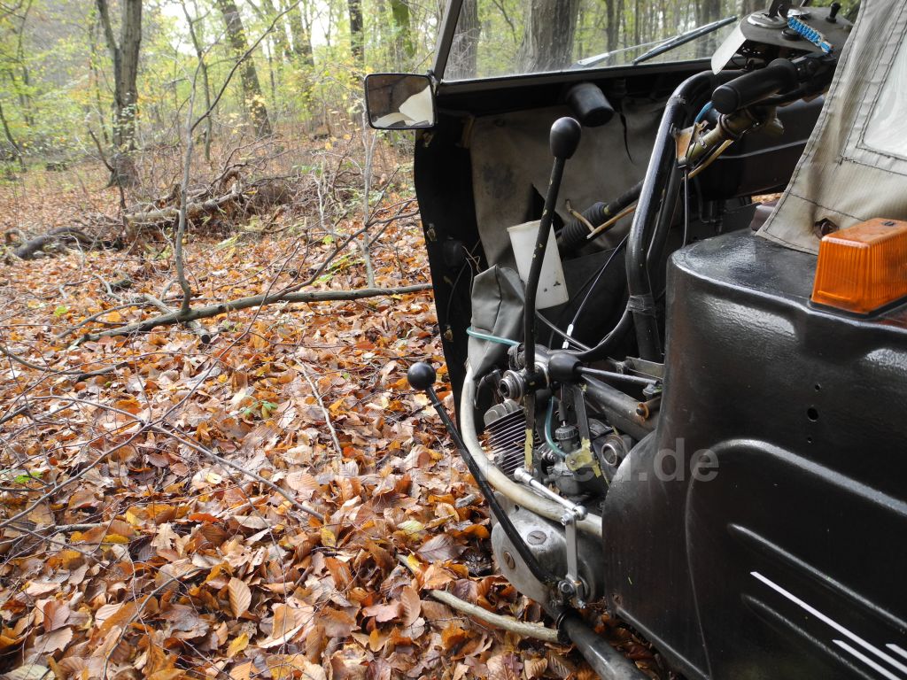

Interessanter Link, danke! Ich habe die Verforumung schon durchgeführt. Mit etwas gröberer Methode, hat aber gut geklappt: Einfach einen Lappen auf den Flansch gelegt und mit gefühlvollen Hammerschlägen bearbeitet. War innerhalb von 5 min erledigt, ohne Heißluftpistole und Rekristallisationsbad.
Hier noch ein Foto von heute, habe ein bisschen Geländeerprobung durchgeführt.
