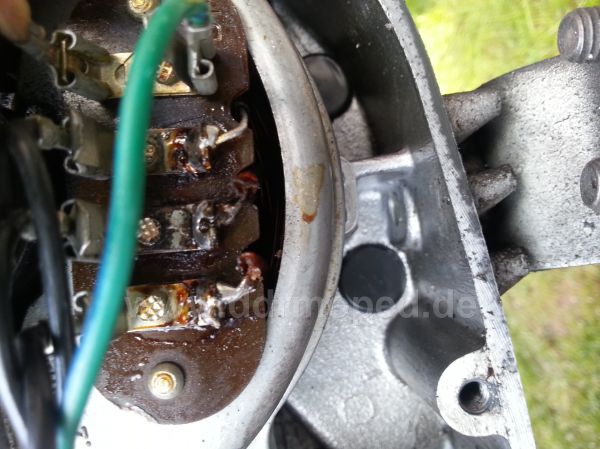

Huhu Leute, an meiner Lichtmaschiene war ein Kabel ab.
Ich hab es natürlich sofort wieder angelötet!
Nur leider fiel mir kein Unterschied auf! Wer weiß für was die Kabel da sind?
Es war das mittlere von den drei Schwarzen.
Danke Andy!
Gruß Andy!

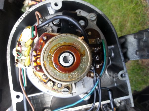

Hier mal noch eine Nahaufnahme;-)
Gruß Andy!

Geschrieben am: 14.07.2013, 19:01
Das ist eine Phase der Drehstromlichtmaschine, die Landung lief dann nur noch auf " zwei Töppen".

Also hat den Rest der Gleichrichter gemacht und ist deshalb nicht aufgefallen?
Gruß Andy!
Gruß Andy!
--> Laut Furzen ist keine Kunst!! Stinken muss es!! <-
Mein Teilemarkt
Mein Trödelmarkt
Geschrieben am: 14.07.2013, 19:53
Genau, du hast dann höchstens weniger Ladeleistung gehabt.

Achso!
Dank dir!
Gruß Andy!
