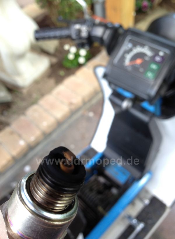

Ich fahre ganz vorbildlich eine Beru Isolator Spezial ZM 14-260 mit 0,4mm Elektrodenabstand.
Der Abstand stimmt, habe ich mit einer Fühlerlehre kontrolliert.
Ein Bild der Kerze habe ich angehangen.
Die schwarze Farbe kommt sicher von den unzähligen Startversuchen, nach dem Stehenbleiben.
Die Kontakte sehen doch ganz gut aus.

Kerze geht eigentlich... die Markierungen an der Zündung stehen übereinander ?
