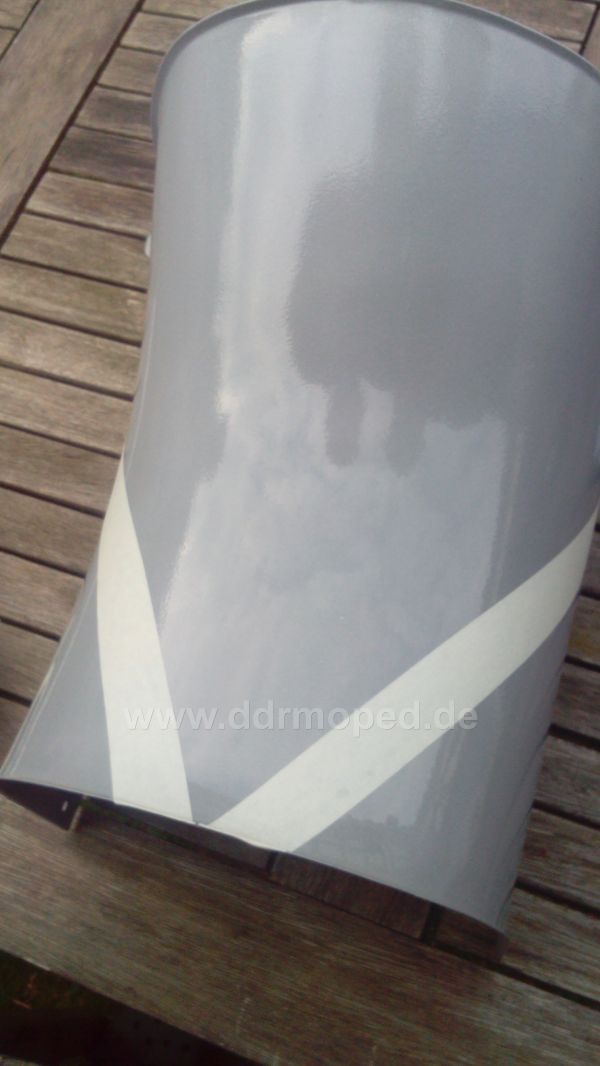

Aber der eigentliche Grund warum ich schreibe . Es ging weiter mit lackieren . _clap_1.gif
erst wurde mit Papierklebeband vorgeklebt .
MfG Rico

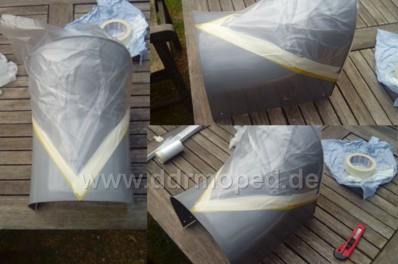

Mit Konturenband nachgeklebt und das Papierband wieder entfernt . Am Ende alles vor Nebel geschützt .
MfG Rico

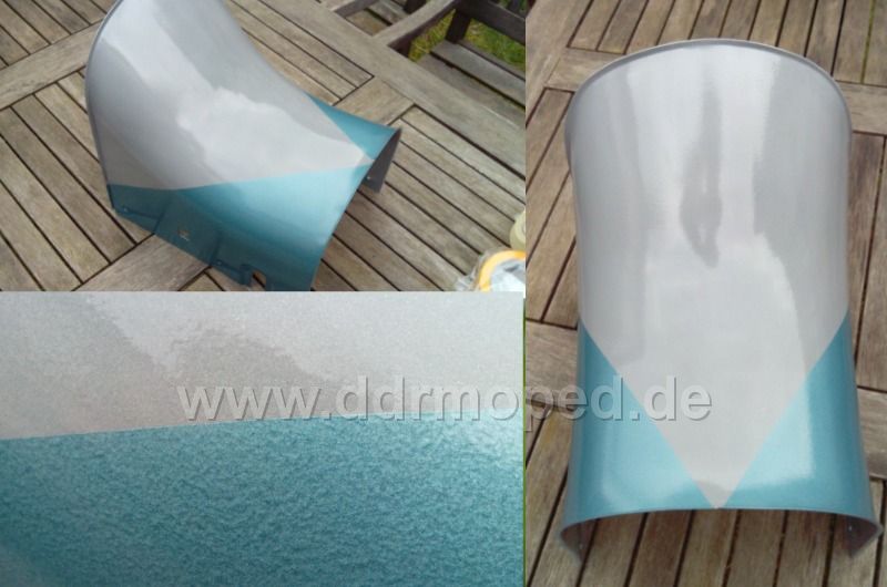

angschliffen , lackiert , abgezogen und Fertig .
MfG Rico

Alle die das später mal machen müssen/wollen sollten auf das richtige Konturenband achten . Meins war bissel steif und ging nur schwer um die Rundungen des Tunnels . Am besten wäre das blaue , ganz dünne gewesen aber es ging auch so .
Ich werde euch auch bald Bilder vom gesamten Moped liefern . Im Moment ist das aber noch nicht möglich da ich es gerade wieder halb zerlegt hab laugh.gif .
MfG Rico

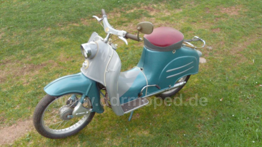

Aber dennoch...ich bin FERTG
MfG Rico
