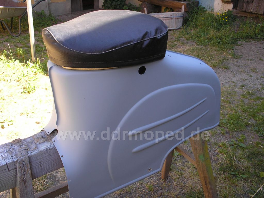

und dann wurde gestern grundiert .
MfG Rico

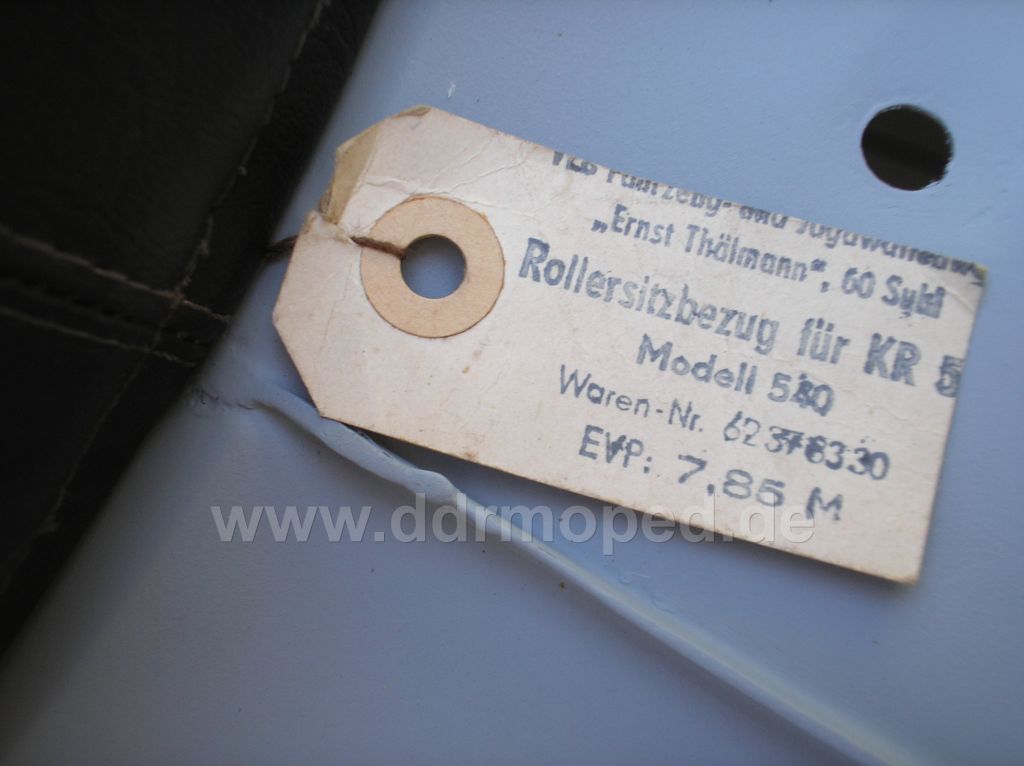

Geschrieben am: 21.07.2013, 21:13
Beiträge: 3549
Mitgliedsnummer.: 5410
Mitglied seit: 17.04.2012
MfG Rico

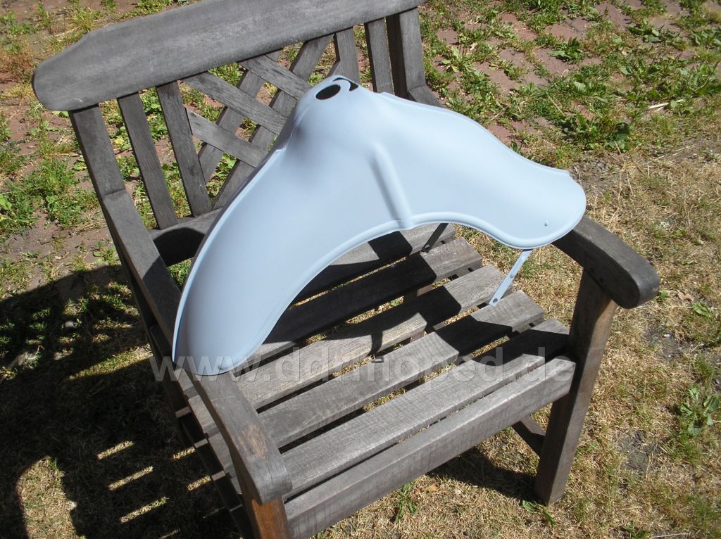

Rush
Geschrieben am: 21.07.2013, 21:17
Beiträge: 3549
MfG Rico

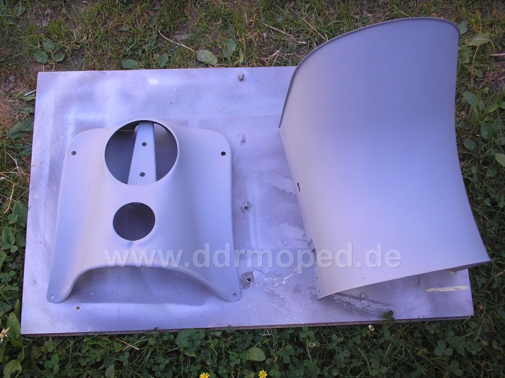

Rush
Geschrieben am: 21.07.2013, 21:20
Beiträge: 3549
das kann ich doch nich verbauen . Oder was sagt ihr ?
MfG Rico
Rush
Geschrieben am: 21.07.2013, 21:24
Beiträge: 3549
das wars erstmals von mir . Morgen werden die Teile gefüllert und dann heißts wieder SCHLEIFEN .
MfG Rico
