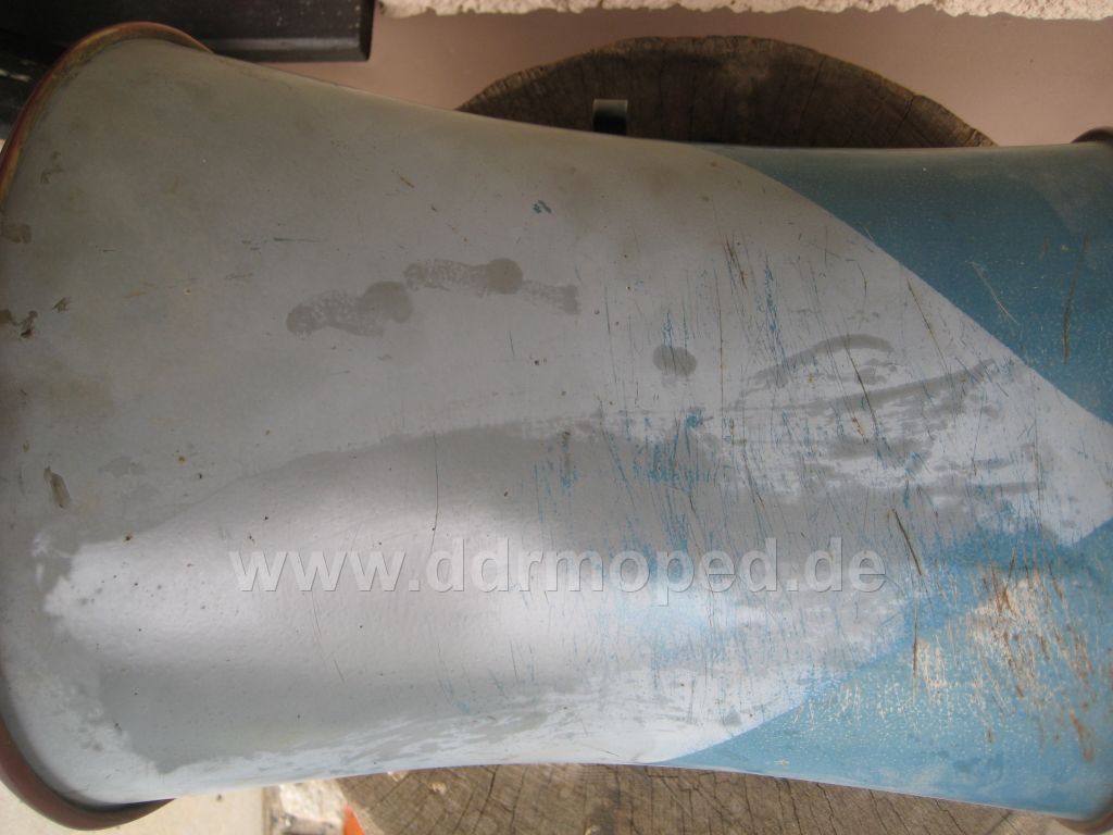

Die Farbe an meinem Moped ist hammerschlagblau/hammerschlaggrau - wenn du es so haben willst. Die Lampe und das Rücklicht musst du silbern lackieren. Baumarktsilber wie der Doc sagt. Das Knieblech bei meinem ist hammerschlaggrau und nicht grau. Glaubt es! Graue Kniebleche habe ich noch nie gesehen seitdem ich mal näher hinschaue. Lasse mich aber gerne belehren. Aber eigentlich dachte ich, wir hätten das in deinem verlinkten Thema abschließend geklärt. Hier noch einmal die Fotos von dem vor der Sonne geschütztem grünstichigem Hammerschlaggrau: Ich weiß nicht wie man da bei einer Restaurierung verfahren soll. Man müsste im Grunde etwas Grün beimischen oder nachträglich diesen gelblichen Klarlack darübermachen. Farbcode KR50
Beim Tunnel ist es wohl so, dass ein normales Grau darüberlackiert wird und der Hammerschlageffekt durch das Hammerschlagblau untendrunter noch hindurchschimmert. Ich gehe das dann mal für dich ausmessen, Rico.
Im Übrigen gab es ja auch KR50 mit diesen silbernen Kanzeln.
Danke für die Fotos und Erkenntnis mit den unterschiedlichen Variationen des Keilverlaufes am Tunnel, Bernd. Ist mir noch gar nicht so aufgefallen.

Ich sehe das immernoch so wie hier in "Farbcode KR50" beschrieben.
@Jens:
Die unterschiedlichen Variationen des Keilverlaufes sind mir auch erst durch Ricos Frage aufgefallen.
...da meinst Du sowas (?):
Davon hatte ich noch nie gehört. Gesehen habe ich diese Variante als Originallackierung auch noch nie, auch kein Prospektfoto. ...wird hier diskutiert, aber meiner Meinung nach nicht geklärt.

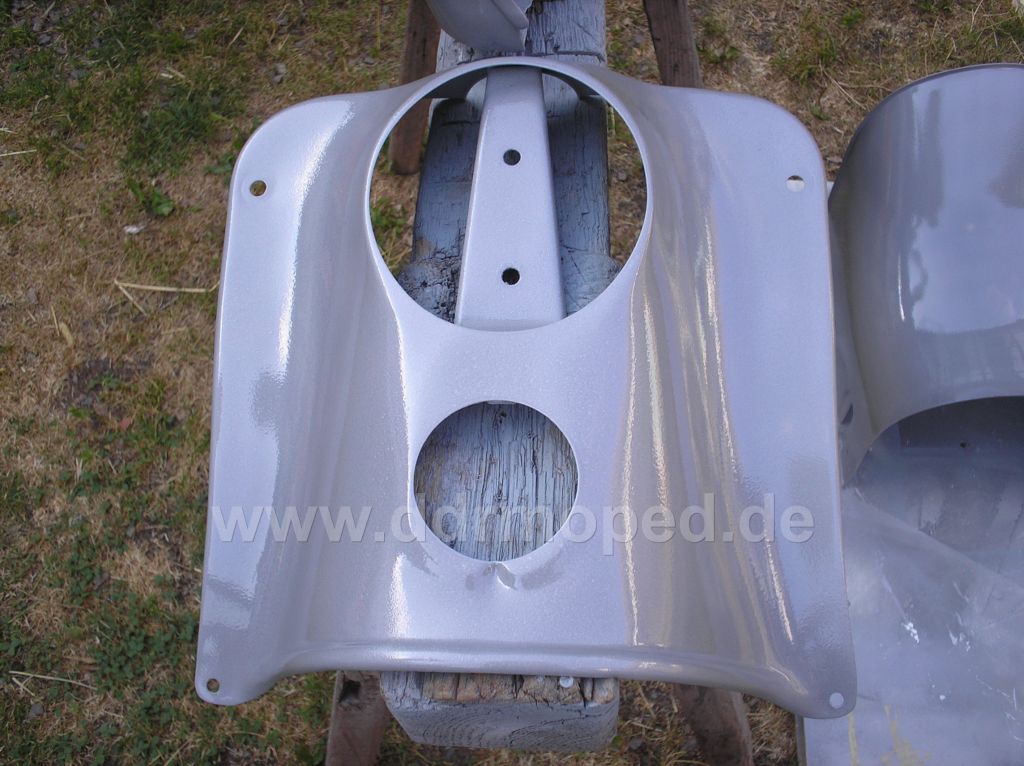

BILDER!!!!
zu meiner Verwunderung gab es in dem Silber einen leichten Hammerschlageffekt .
MfG Rico

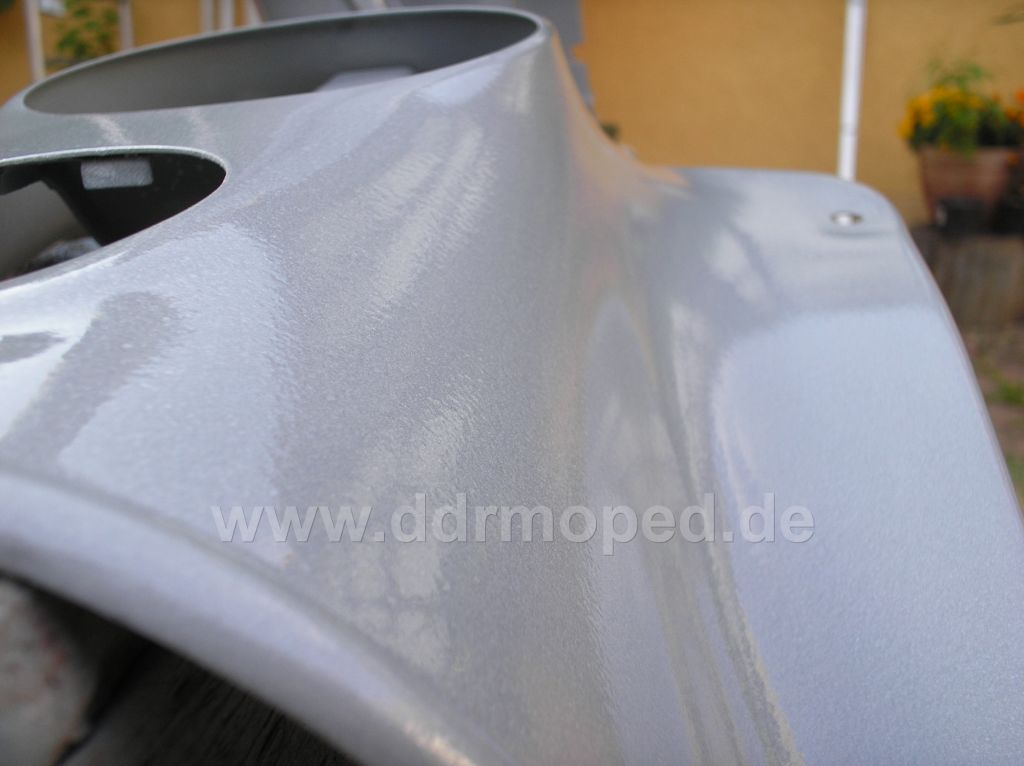

Rush
Geschrieben am: 26.07.2013, 18:25
Beiträge: 3549
Mitgliedsnummer.: 5410
Mitglied seit: 17.04.2012
das sieht ein bisschen wie Orangenhaut aus aber es ist es nicht . Heute hab ich noch nicht mehr Bilder gemacht da die Teile noch nicht richtig durchgetrocknet sind aber das wird morgen bestimmt folgen .
unsre Kamera is nich so gut in Nahaufnahmen darum muss vorerst das reichen .
MfG Rico
GrasserBenno
Geschrieben am: 26.07.2013, 18:58
Beiträge: 3915
Mitgliedsnummer.: 5580
Mitglied seit: 12.06.2012
QUOTE (Rush @ 26.07.2013, 19:25)
Kannste aber noch glatt polieren, wenn du Ultra-Glanz möchtest

Geschrieben am: 27.07.2013, 08:48
QUOTE (Rush @ 26.07.2013, 19:16)
BILDER!!!!
Also aus meiner Sicht nicht verwunderlich, denn im HS Lack ist ja Silikon. Einmal Silikon in de Spritzpistole kann man damit nichte mehr anderes damit lackieren.
Aber ich finde die graue Lackierung schaut schon mal gut aus.
Jörg
Storch
Geschrieben am: 27.07.2013, 09:07
Beiträge: 624
Mitgliedsnummer.: 2832
Mitglied seit: 09.11.2009
Das Hammerschlaggrau hat eh kleinere Augen als das Hammerschlagblau. Sieht gut aus! Fein!
