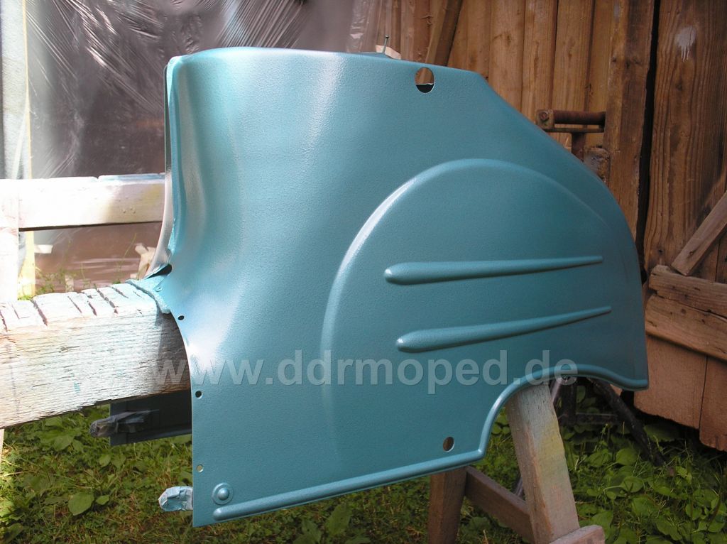

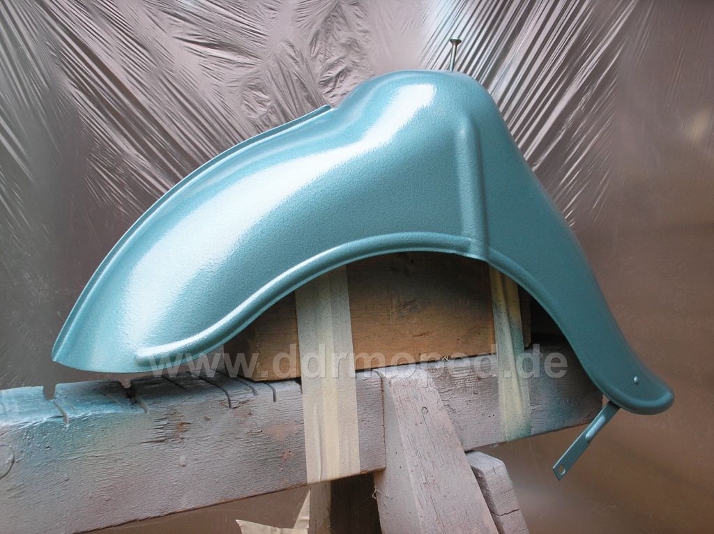

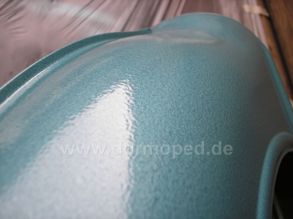

neue BILDER ,
wie schon angekündigt .
MfG Rico

natürlich mit Hammerschlageffekt .
MfG Rico
Weiter so.

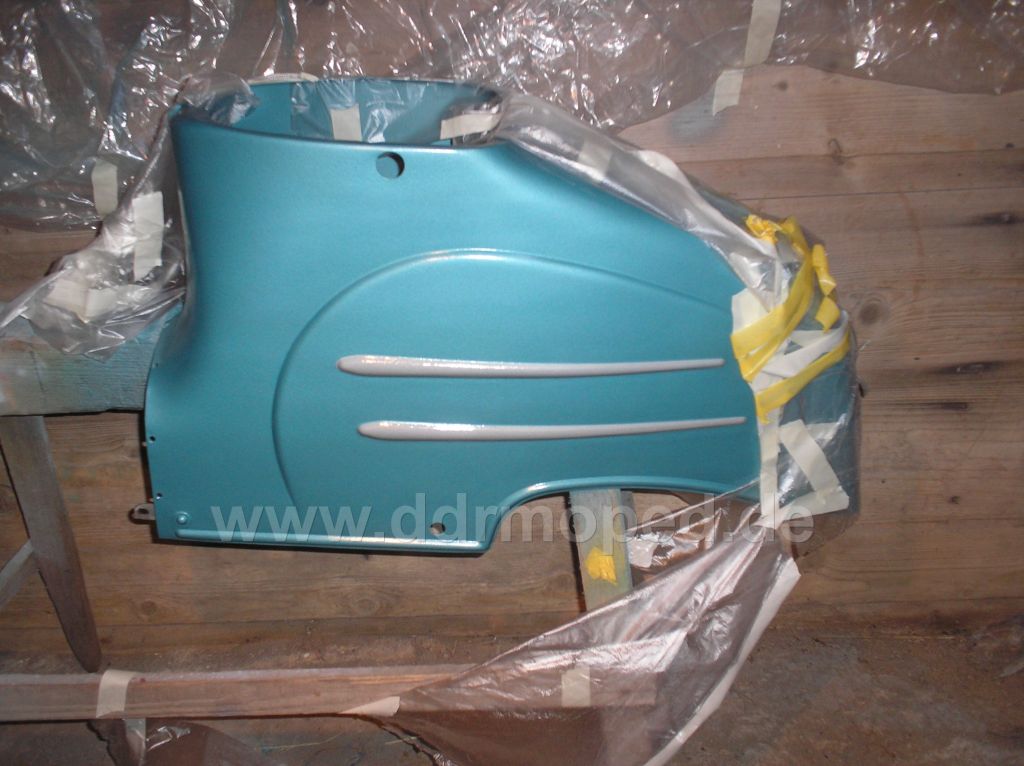

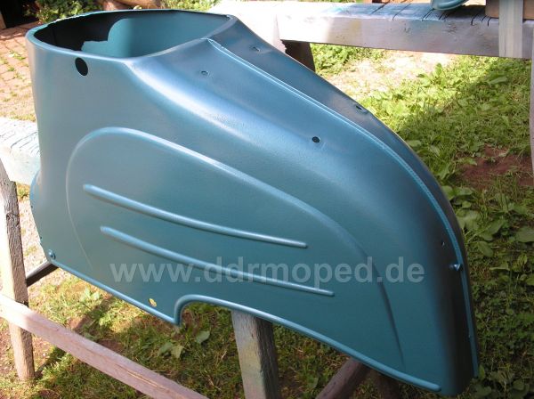

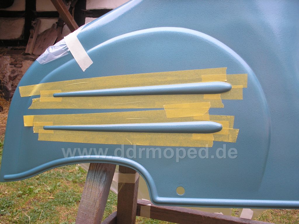

und den Panzer...die Streifen folgen morgen oder so laugh.gif .
MfG Rico

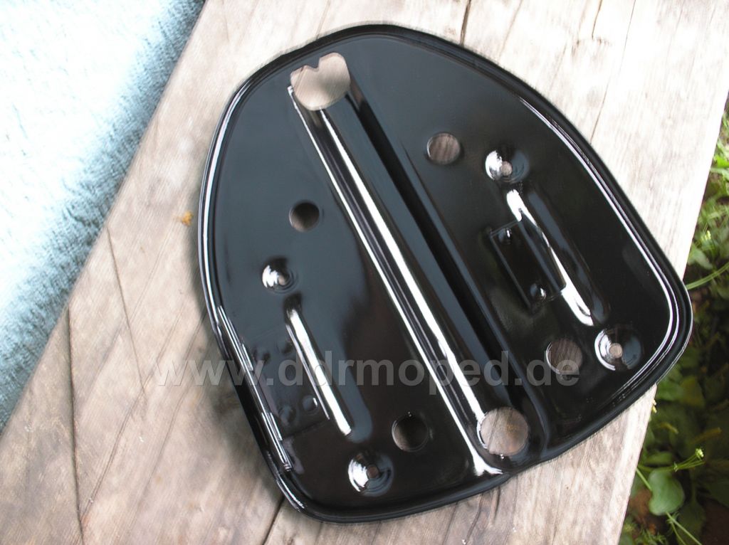

MfG Rico

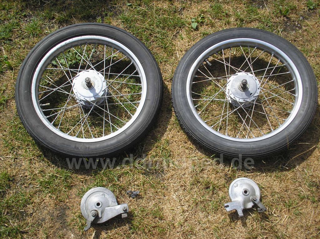

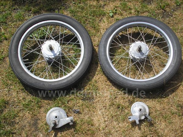

und ich hab die Felgen gereinigt . Sehen nicht mehr sehr gut aus sad.gif . Die Felgen sind nicht nur lackiert sondern auch völlig zerschrappt mad.gif . die Speichen (die schon angerostet sind) werden jetzt nicht ausgewechselt . Aber das (einzigs) Gute is das noch die Originalen Reifen drauf sind smile.gif .
MfG Rico

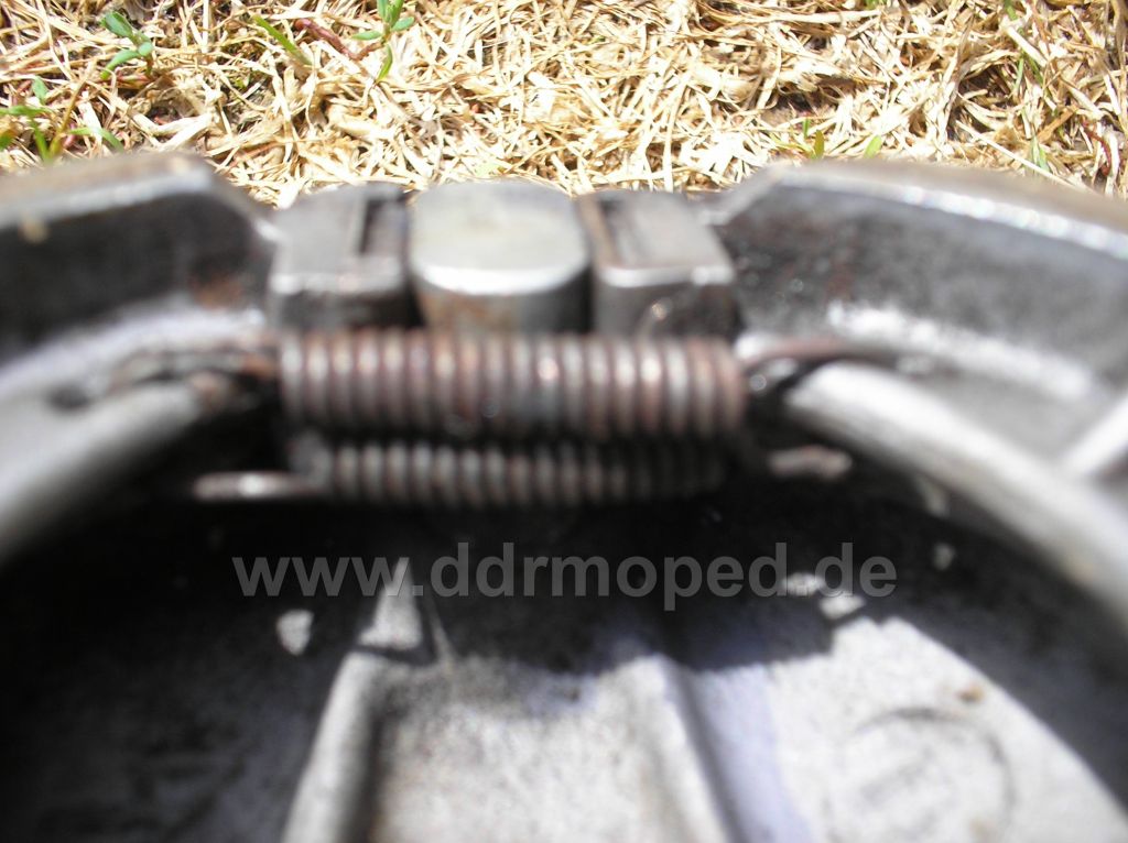

MfG Rico

Schöne Arbeit ,das mit den 2 Federn hat man gemacht wenn eine davon ausgelutscht war.Und man keine neue zu Hand hatte, oder gekriegt hat .Denke das eine Feder zu schwach war beim schließen .

und wie schon gesagt hab ich die Streifen lackiert .
erst abgeklebt mit Konturenband .
MfG Rico

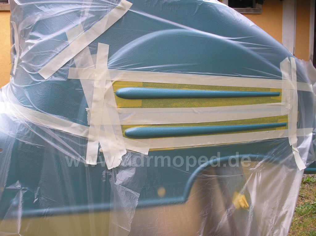

dann vor Sprühnebel geschützt...
MfG Rico

und nach dem lackieren schnell abgezogen und trocknen lassen .
MfG Rico
