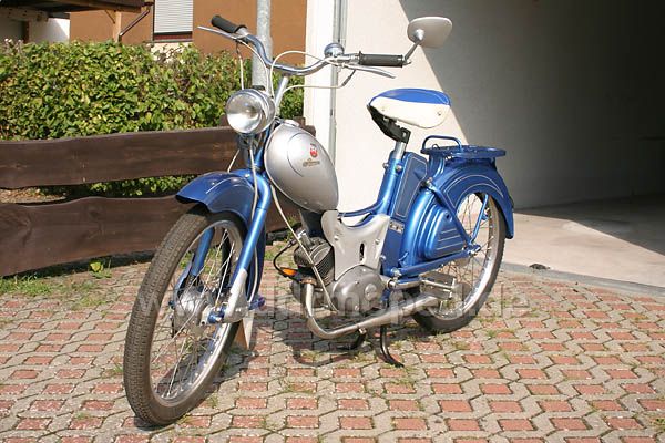

Nach knapp 3 Monaten ist das Werk nun so gut wie vollbracht. Bis auf die Hupe, das Werkzeugkastenschloss und die Luftpumpe hab ich glaube alles zusammen und montiert. Gestern hab ich noch ein wenig am Vergaser rumgeschraubt und den Schwimmer eingestellt. Das Dinge ist immer übergelaufen, stimmt aber jetzt ( ca. 6mm unter Wannendichtung ). Den Luftfilter musste ich auch in Nitro baden, da der Motor kaum Luft bekam. Da kam richtig Schmodder raus. Jetzt läuft er aber. Die ersten 6 Testkilometer hat er auch schon auf der Uhr. Heute morgen war dann noch Kupplung einstellen angesagt, da die im 2.Gang immer rutschte, sobald ich ein bissel Gas gab. Passt jetzt aber auch.
Dann ist jetzt wohl noch ein wenig Feintuning am Vergaser angesagt, aber dazu muss ich wohl noch ein paar Kilometer schruppen und testen biggrin.gif
Das Endergebnis möchte ich euch nicht vorenthalten. Die Ausgangsbasis habt ihr ja im ersten Beitrag gesehen - rausgekommen ist nun das hier:
Gruß Micha.

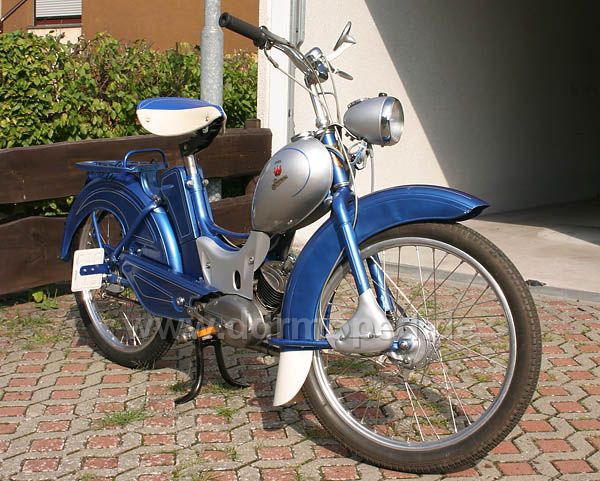

...und noch eins:

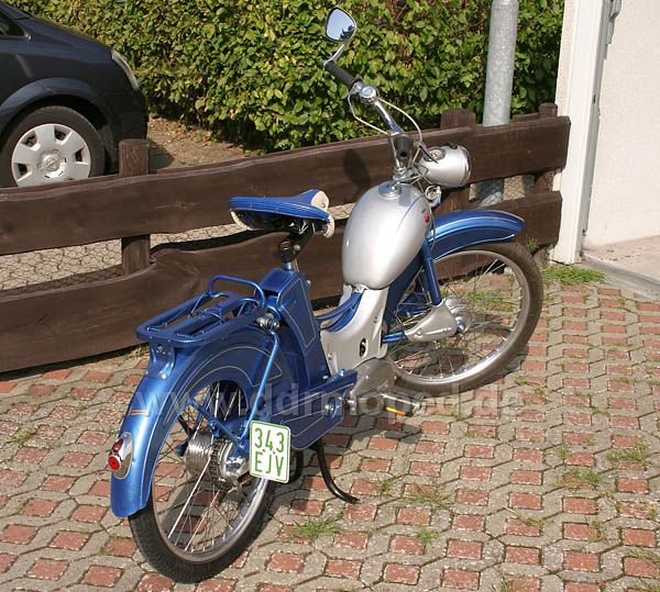

....und das dritte Foto
Vielleicht findet sich ja hier in der Gegend um Gifhorn ein "Leidensgenosse" zum Fachsimpeln oder gelegentliche Ausfahrten laugh.gif

Wahnsinn Micha, in so einer kurzen Zeit!
Wirklich schick geworden!
Dann hatte dein Opa aber einen sehr seltenen Farbton!
P.S.: Eine Hupe fehlt, schick mir deine Adresse via PM. Sende dir eine zu!
Grüße Henning

bis auf den schwarzen Ständer, das schwarze Satteluntergestell und das Nachbaurücklicht sieht der Essi richtig schick aus. thumbsup.gif _clap_1.gif

Fein gemacht _clap_1.gif .
Der Aufbockgriff am Gepäckträger gehört da aber nicht dran. Wie haste denn den festgemacht ?

Danke erstmal für euer Lob. Naja, dass er nicht 100%ig geworden ist, weiß ich schon. Für mein Erstlingswerk bin ich aber schon ganz zufrieden. Wie ihr an den Fotos des Originalzustandes sehen könnt, hatte ich mit ganz schön Fehlteilen zu kämpfen. Naja beim nächsten weiß ich, worauf ich achten muss wink.gif Dann wird es vielleicht auch etwas günstiger und man muss sich nicht so mit den nicht passenden Nachbauteilen rumärgern, wie zum Beispiel auch das Rücklicht - bis ich das passig hatte, war ich fast verzweifelt mad.gif
Am Ständer muss ich sowieso nochmal ran, hatte ja weiter oben geschrieben, dass es auch ein Nachbauteil ist, was gar nicht gepasst hat. Durch meine Änderung hat sich aber wohl auch die Höhe geändert, so dass er ca. einen cm zu kurz ist. Habe aber auch nicht gemessen, ob er vorher überhaupt die richtige Höhe hatte. Aber jetzt wird erst mal der Rest der Saison mitgenommen smile.gif
Von meinen Nachbarn hatte ich übrigens auch guten Zuspruch. Die fanden das Dingen toll. Blieben immer stehen, wenn einer an der Garage vorbei ging und ich drin gebastelt hab. Aber die Eingeborenen hier aus den "verbrauchten Bundesländern" haben immer gefragt, ob das 'ne Schwalbe ist _uhm.gif Da musste ich desöfteren Aufklärungsarbeit leisten. Na nun wissen sie Bescheid laugh.gif

@ Frank,
Ja ich weiß. Das ist ja der alte Gepäckträger mit den Bügeln. Aber mein Vorgänger hatte da so einen komischen Bügel aus Flacheisen drangebaut, wie auf den Fotos zu sehen. Da die Löcher da nun schon mal drin waren, dachte ich, da kommt ein vernünftiger dran. Hat den Vorteil, dass es beim Aufbocken und beim Umsetzen etwas schonender für den Sattel ist.
Ist nur ein Bügel aus 10er Rund, Auf der Biegevorrichtung in Form gebracht und an den Enden Gewinde rein und von unten mit Schrauben an den Gepäckträger gespaxt biggrin.gif
Sollte ich nochmal auf das schmale Brett kommen, einen SR2 aufzubauen, dann versuch den nächsten mal original zu belassen, evtl. als Patina - dann hat's einen für alle Tage und einen für Sonntag thumbsup.gif

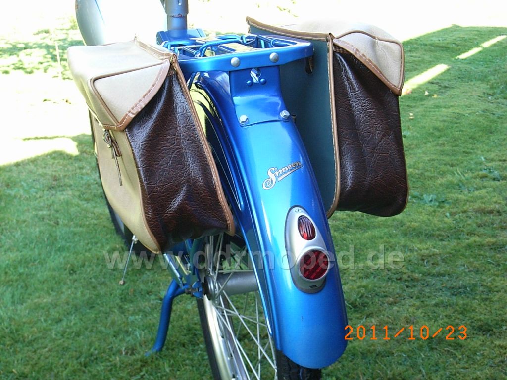

Woher siehst du das das ein Nachbaurücklicht is . (Wenn das hier fragen darf unsure.gif ?)
MfG Rico
Wombat45
Geschrieben am: 22.08.2013, 21:26
Beiträge: 4821
Mitgliedsnummer.: 3758
Mitglied seit: 20.08.2010
QUOTE (Rush @ 22.08.2013, 22:12)
Da Katzenauge ist kleiner und das gab es nie in Chrom. Die Form ist auch anders. Sieh dir mal meins an . Da siehst du den Unterschied.
Mfg. Frank

Wie kommt man auf die Idee Rücklichter nachzubauen die in echt ganz anders aussehen . Das is ja wie wenn ich Felgen Nachbaue die eckig sind . Lustige Kerle bei MZA .
