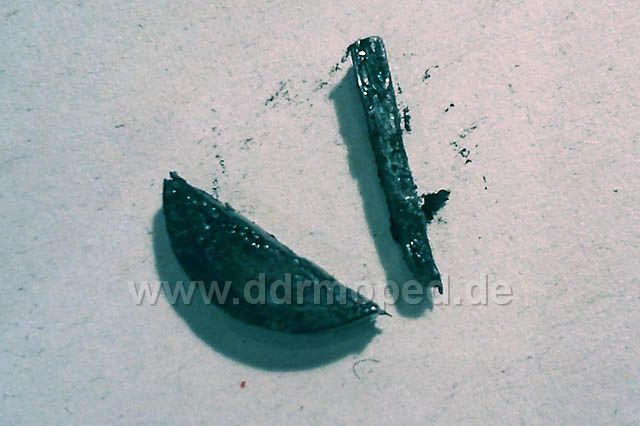

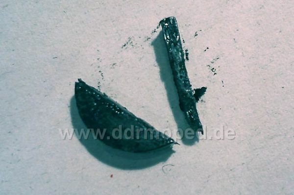

Hab vorhin das Ritzel nochmals abgezogen und den zerbröselten Halbmond ( siehe Foto unten ) herausgenomen. Etwas Schmierkram hatte sich auf der Welle auch schon wieder angefunden.
Also alles gereinigt mit Lösin, den neuen Halbmond eingesetzt und das Ritzel wie gewünscht auf den Konus "gehämmert". Bin mal gespannt, ob das dieses Mal ein wenig länger hält.

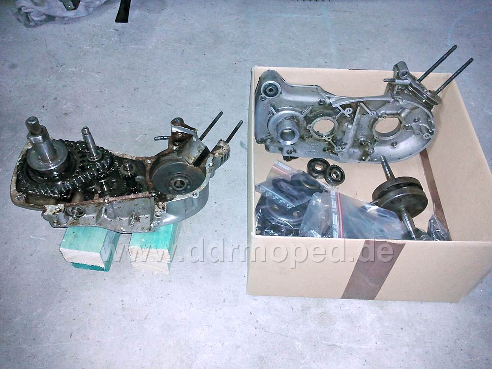

Hallo liebe Leute,
Heute hab ich mal wieder ein Anliegen passig zur Überschrift.
Neulich hab ich mir einen Motor besorgt mit der Absicht, den komplett zu überholen als Ersatztriebwerk. Außerdem ( das wird meine erste Motorregeneration überhaupt ) wollte ich mir damit selbst mal die Angst vor den Dingern nehmen - Lörning bei Duing heißt das wohl heute zu neudeutsch blink.gif
So, zunächst alles drumrum abgebaut und den Motor gespalten, alles fein säuberlich in Tütchen gesichert und in einen Karton verstaut. Ok - die linke Motorhälfte kommt morgen dran.
Stand jetzt:
Bis die Tage
Gruß Micha
SR2 '57 diaphanblau

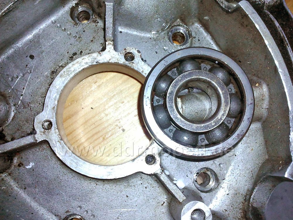

Was mir erstmal komisch vorkam, das rechte KW-Lager fiel mir fast entgegen. Ich kann es fast durch die Gehäusehälfte schmeißen. Hab dann mal nachgemessen. Außendurchmesser Lager 42,0mm und Durchmesser Lagersitz 42,1mm. Gut ich habe nur mit nem einfachen Messschieber gemessen, aber in jedem Fall ist ein deutlicher Unterschied zu sehen. Auch auf die KW kann ich das Lager problemlos locker draufschieben. Die Frage ist jetzt, ob ich die Gehäusehälfte trotzdem nutzen kann oder ist davon in Hinblick auf evtl. schnelleren Verschleiß abzuraten?

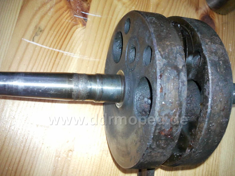

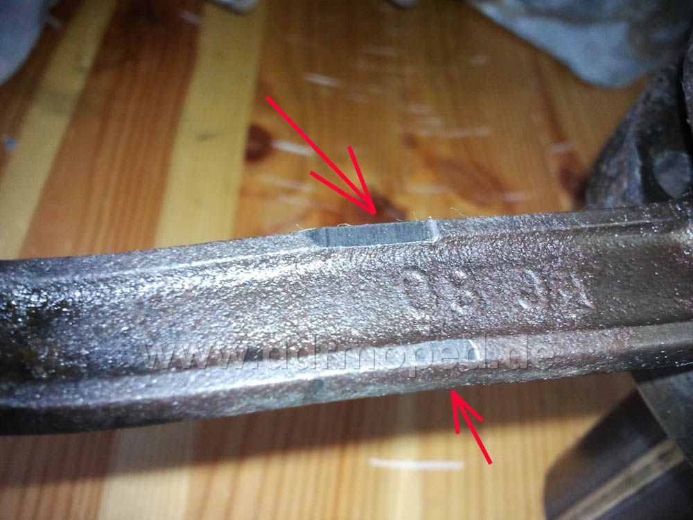

Das zweite Problem ist die verschlissene KW selbst. Das untere Lager hat deutlich Spiel, so das wohl eine Regenration anstehen würde. desweiteren sind aber am Pleuel auf beiden Seiten Schleifspuren, wie auf dem Foto zu sehen. Auf einer Seite geringfügig, was mich nicht beunruhigen würde. Die zweite Seite, die ich fotografiert habe sieht da schon schlimmer aus. an den tiefsten Stellen fehlen da etwa 5 Zehntel. Kann mir jemand sagen, ob sich in diesem Fall eine Regeneration lohnt, oder eher neu? Wenn Regeneration, hat jemand einen Tip wo und was das in etwa kosten würde?
Gut, habe inzwischen gegoogelt nach KW-Regeneration. Bieten ja diverse Häuser an um die 50-60 Euros. Aber vielleicht hat jemand einen Tip, wer empfehlenswert ist? Für das Geld sollte es dann auch schon gut gemacht sein thumbsup.gif
Vielen Dank schonmal für eure Hilfe

... und Foto Nummer 2:

Das Gehäuse ist leider nicht mehr zu retten, das Lager sollte schon straff sitzen. Wenn ich mir die Lagersitze der KW ansehe, ist hier wohl Einiges deutlich schief gelaufen, alles blau... Es sieht aus , als hätte das Pleul einen Knick. Die KW ist Schrott, regenerieren lohnt nicht, bekommst Du neu um 50-60,- Euro in der Bucht.

Aber mittlerweile habe ich mich von der linken Gehäusehälfte auch verabschiedet. Die scheint auch schon verbastelt. Da hatte wohl jemand dermaßen am WDR rumgeprokelt, dass da alles voller Macken ist. Der Durchmesser ist hier auf etwa 43mm aufgeweitet und mit einer Buchse versehen, so dass hier ein kleinerer WDR verbaut werden kann. Zwischen KW-Lager und WDR fehlt zudem das Ölleitblech. Die WDR war auch verkehrt herum drin.

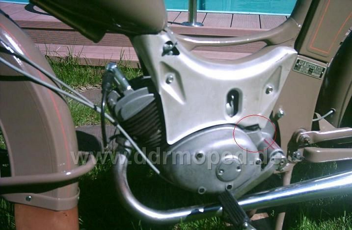

Zwei Probleme hatte ich beim Einbau in einen SR2E Rahmen:
1. Ölablaßschraube: Habe hier eine ältere aus Metall (original war Plaste) verschraubt und mußte somit am Rahmen nur eine kleine Einpassung rausschneiden.
2. Linkes Alu-Vergaserblech: Auch hier mußte ich (siehe Bild) eine Anpassung rausschneiden. cry.gif Die Öleinfüllschraube ist beim Spatzmotor nach links versetzt.
Der Motor müßte im Inneren eigentlich gleich sein. Mein Spatzmotor ist der einzigste den ich nicht zerlegt habe weil der unbenutzt 50 Jahre alt war. Der wurde von einem Neckermann-Besteller aus dem Westen damals als Ersatzteil angefordert und nie eingebaut. Im Seitendeckel war noch ein Tintenstempel: Hersteller Nähmaschienenwerk Sommerfeld.
Sämtliche Wellendichtringe hatte ich natürlich damals erneuert.
Der Kupplungsdeckel ist nicht der originale der dran war. Da war so einer dran ohne kleinen runden Deckelchen. Der jetzt dran ist hat mir besser gefallen. So war er auch beim originalen Motor.
