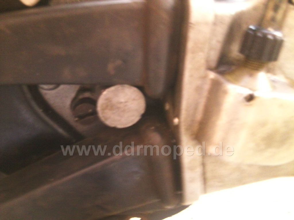

Zur Aufklärung : Der Fußschalthebel ist rechts und die Rückbremse links. An dem Bolzen wo der Fußschalthebel drüber gesteckt war und mit Schrauben festgemacht war ist nun der Hebel ab und lässt sich auch nicht wieder festschrauben wahrscheinlich Schrauben ausgenudelt. Was mache ich denn nun? ??

Ja was soll man machen wenn man keine Ahnung hat und aus Fehlern elrnt man, dafür gibts ja diese Foren nech . Also ich habe die rechte Seite mal fotografier wo der Fußschalthebel dran war und den Fußschalthebel

Hi,
sieht aus wie Madenschrauben an der silbernen Hülse die auf den Motor aufgesteckt wird.
Zur Not bohre die Löcher in der Hülse auf, mach ein neues Gewinde für größere Schrauben rein und gut ist.
Und mach mal Bilder von der gesamten Konstruktion.
Markus
Geschrieben am: 19.07.2013, 06:18
Mit dieser Konstruktion haust du dir aber nur Macken in den Motor. Wenn du Pech hast sind die Madenschrauben soweit drin, dass der Kickstarter klemmt.

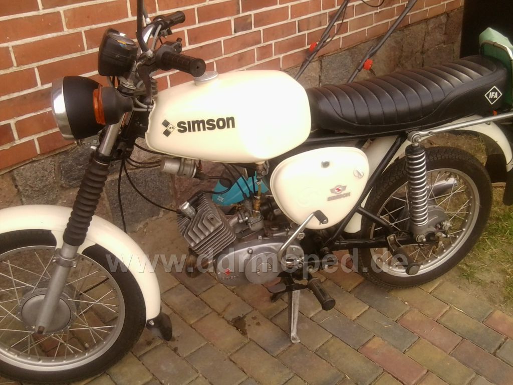

Liebe Retter meiner Maschine: Ich habe nun nen neuen Fußhebelschalter und den dann auf die richtige Seite gebaut, jetzt muss ich nur noch ne neue Rücktrittbremse besorgen und die wieder auf die richtige Seite anbauen, jetzt habe ich aber ein neues Problem; sie springt nur an wenn ich auf der rechten Seite gegenüber der Batterie den Kasten abmache und auf das runde ding wo Flies drüber ist Kontaktspray aufsprühe. Zündkerzen habe ich gecheckt und die sind ok woran kanns dann liegen ???
Danke für die Antowrten: Bilder folgen erstmal hier ein gesamtbild

Vlies sollte in der Nähe des Luftfilters nirgends sein. Mach davon mal bitte ein Bild.
PS: Der Kickstarterhebel muss waagerecht sein.
