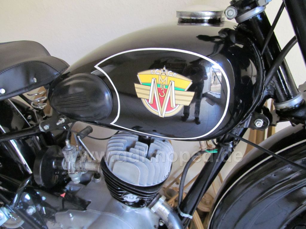

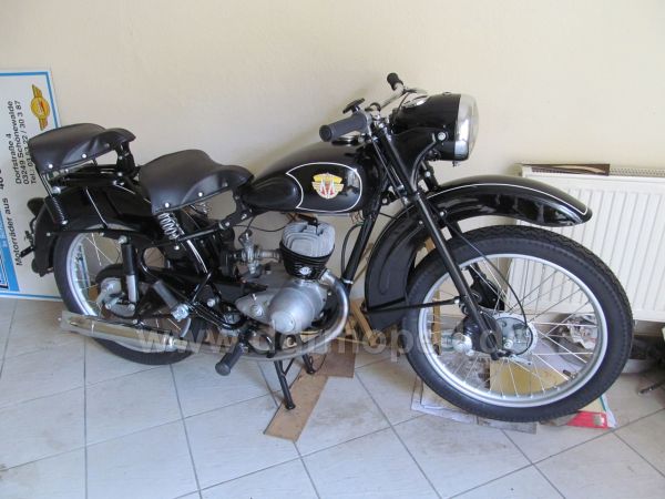

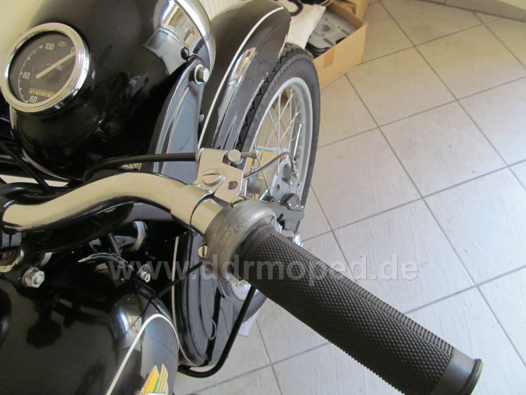

Hallo Leute,
im Auftrag eines alten RT-Sammlers suchen wir nähere Angaben. Nach dem 2. Weltkrieg wurde das DKW-Werk abgebaut und in der Sowjetunion in Minsk wieder aufgebaut. Dort wurde dann die RT unter der Bezeichnung Minsk 125 weitergebaut.
Nach einem Scheunenfund hat sie der alte Herr wieder aufgebaut. Jetzt fehlen uns ein paar Angaben. Siehe Fotos.
Matthias
Roehrenradio
Geschrieben am: 18.07.2013, 09:21
Beiträge: 589
Mitgliedsnummer.: 861
Mitglied seit: 05.10.2007

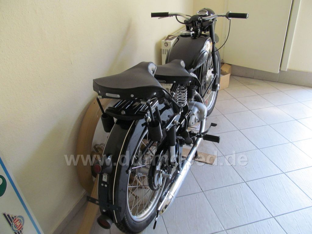

Das Hinterteil.
Roehrenradio
Geschrieben am: 18.07.2013, 09:23
Beiträge: 589
Das Emblem.
Roehrenradio
Geschrieben am: 18.07.2013, 09:26
Beiträge: 589

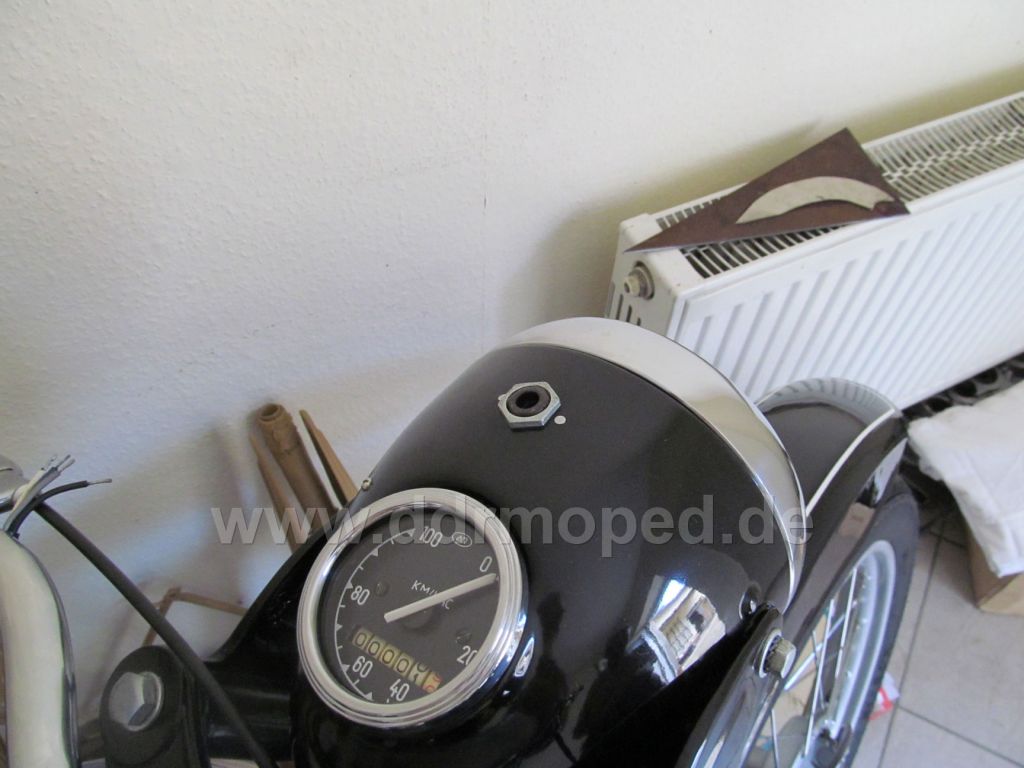

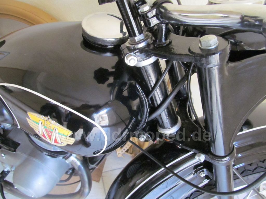

1. Frage: Was hatte das Motorrad für einen Zündschalter? In der Lampe ist ein Loch und 2 kleine Löcher (Silbern zu sehen).
Roehrenradio
Geschrieben am: 18.07.2013, 09:27
Beiträge: 589
2. Frage: Was für einen Bremshebel?
Roehrenradio
Geschrieben am: 18.07.2013, 09:29
Beiträge: 589
3. Frage: Wer kann Angaben zum Typenschild machen? Lochabstand 65 mm.
Roehrenradio
Geschrieben am: 18.07.2013, 09:33
Beiträge: 589

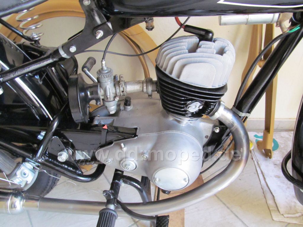

4. Frage: Der Zylinderkopf müsste mehr oval sein. Hat jemand eine Idee?
Roehrenradio
Geschrieben am: 18.07.2013, 09:37
Beiträge: 589
5. Suchen einen Schaltplan für die Kabel von Magnetzündanlage - Zündspule Außen zum Zündschloss oder Zündlichtschalter.
6. Angaben aus dem KFZ-Brief oder eine Kopie
Danke für eure Mithilfe.
Matthias + Walter

ich glaube, das ist eine Minsk M1M, aber so kenne ich sie nicht.
Kann ja noch eine spätere Version sein.
Kann aber auch amZylinder/Ansaugstutzen/Kopf verändert worden sein.
Die M1M, die ich kenne (Bj 55), hat den Motor der DKW RT 125, Zylinderdeckel mit Deko.
Lampe ohne Tacho, Schalter integriert. Kontrollleuchten in der Lampe.
Telegabel und Hirafe wie hier. Auch die Bleche.
Habe eine BA für die M1M. Da ist auch ein E-plan drin.
Eure hat aber Batteriezündung, oder?
Bremshebel könnte aus Stahl sein, würde auch passen. Da kann ich ein Bild machen.
Wie sieht Euer Kupplungshebel aus?
Sehe hier nichts russisches, ist etwas gewöhnungsbedürftig, dafür aber komfortabel ausgerüstet. Einfach eine Weiterentwicklung (vorher M1A ) unserer DKW RT 125 WH von 1943-1945.
Wolfgang

Hallo Wolfgang,
das ist ja wie ein Sechser im Lotto, wenn du uns weiterhelfen kannst. Ja das ist eine M1M Baujahr 1956. Kannst du mal Fotos von deiner Minsk machen, sind über jedes Detail dankbar (Typenschild, Lampe, Zylinder, Abblendschalter, rechter Bremshebel).
Kannst du mir eine Kopie der BA schicken?
Alles auch gerne per PM an mich.
Danke.
Matthias

Die Bilder des Bremshebels habe ich Euch ja schon gesendet.
Die gab es außer in Stahl später auch in Alu; auch mitdiesem Knubbel am Ende des Hebels.
