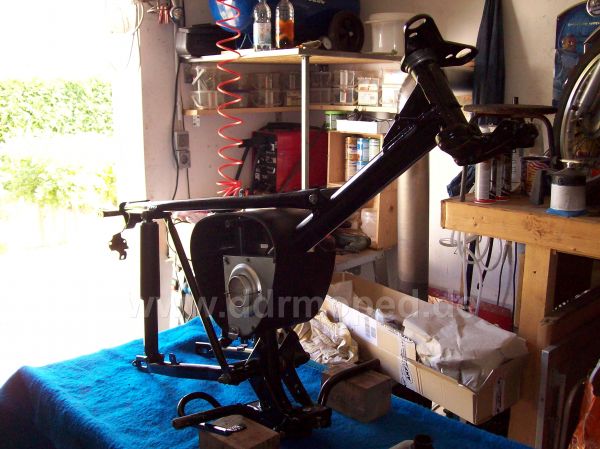

So heut den Rahmen wieder zusammen gesetzt.
Stoßdämpfer haben beide neue Gummi Buchsen bekommne.
Grüße Stefan

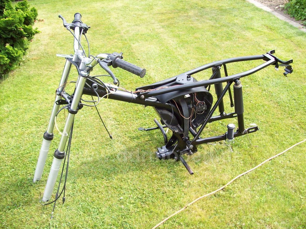

So heut wieder bisschen was gemacht ^^
Den Herzkasten, Soziusfußrasten sowie die Telegabel, Lenker und alle Bedienelemente montiert und noch die Elektrik verlegt

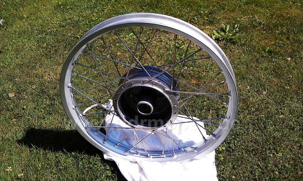

So heut hab ich den Tag mal wieder mit Sand und Glasperlenstrahlen verbracht und zwei Felgen und Radnaben bearbeitet und noch das erste Aufgespeicht
Grüße Stefan

Fahrrad-Wahn
Geschrieben am: 04.08.2013, 22:07
Beiträge: 457
Mitgliedsnummer.: 5518
Mitglied seit: 27.05.2012
Die Felge sieht aus, als wäre sie silber lackiert. Interessanter Effekt. hmm.gif
Und zur Drahtbürste:
Es gibt doch auch Messingdrahtbürsten. Damit habe ich früher oft Flugrost vom Chrom geschrubbt. Alu ließ sich damit auch ganz gut bearbeiten. Mit der Bohrmaschine wird es aber zu heiß und das Metall bekommt unschöne Macken.
... sagt Hannes!
Ich bin nur ein Mann, doch auch ich hab Gefühle.
Ich gebe gern zu, es sind nicht so viele.
Wenn ich durchzählen müsste: es sind ungefähr 3
aber Wut und Hass sind dabei!

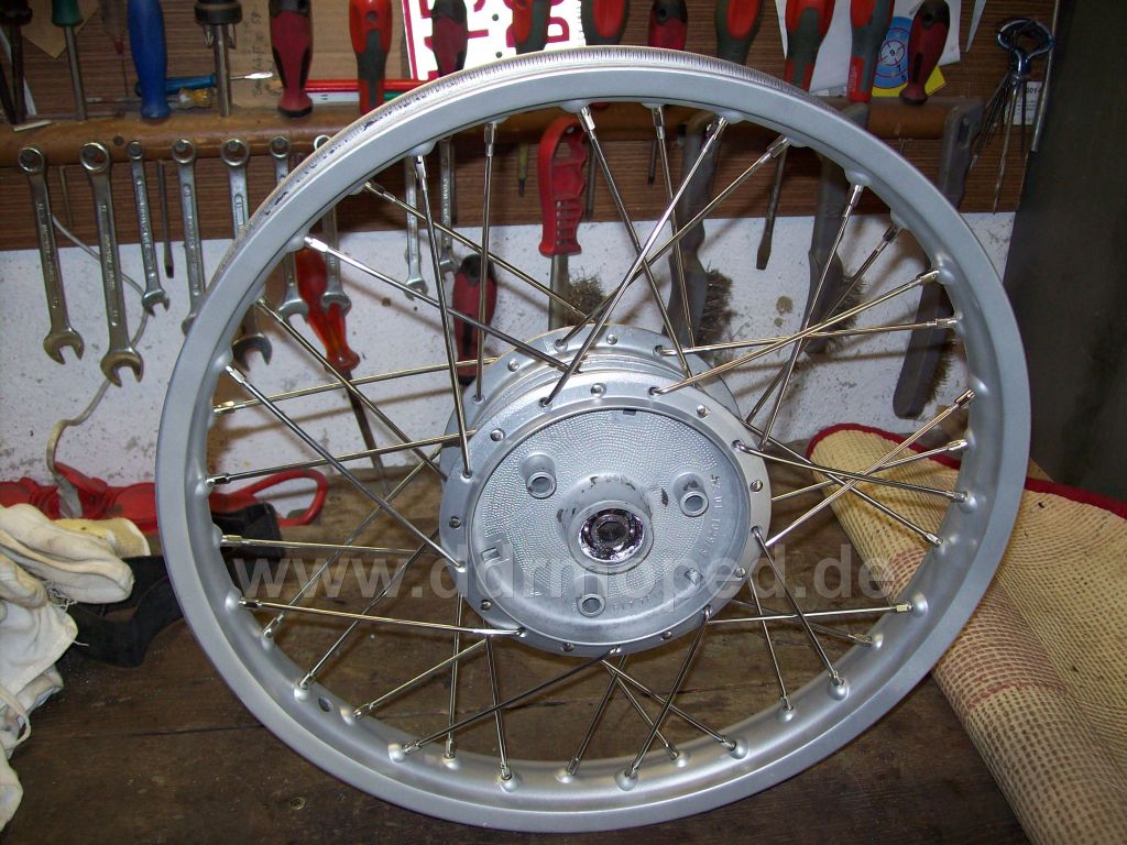

King
Geschrieben am: 05.08.2013, 15:27
Beiträge: 983
Mitgliedsnummer.: 987
Mitglied seit: 25.12.2007
Heut die zweite gemacht ^^
Grüße Stefan

QUOTE (Fahrrad-Wahn @ 04.08.2013, 23:07)
Mit einer Messingbürste bearbeitetes Aluminium verfärbt sehr unschön, habe ich schon getestet.
Das mit dem Glasperlstrahlen mache ich schon einige Zeit und erreiche auch solche Ergebnisse.
Dennoch gibt es hier im Forum Leute die der felsenfesten Meinung sind, wahrscheinlich noch ohne es je versucht oder gesehen zu haben, dass man damit die Oberfläche durch Materialabtrag beschädigt.
Ich habe selbst Kunststoffe und Gummi mit überzeugenden Ergebnissen gestrahlt.
