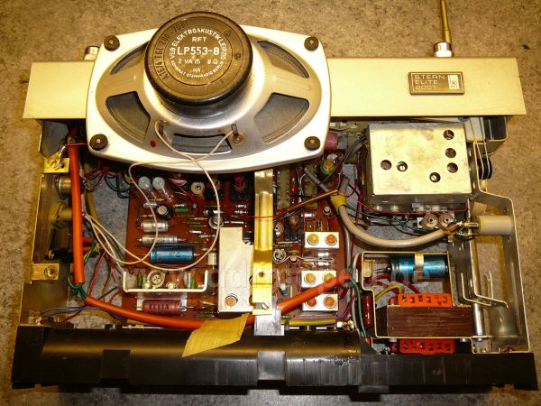

Hallo zusammen,
ich suche für mein Stern Elite einen Lautsprecher, da meiner ziemlich kratzt.
2 VA / 8 Ohm / Lochabstand 13 cm x 7 cm
Falls noch jemand einen solchen funktionierenden(!) Lautsprecher übrig hat, würde mich ein Angebot freuen!
Danke und viele Grüße
Tom

ich kenne diese Lautsprecher nur als sehr robust und langlebig.
Auf Anhieb erkenne ich aber 4 Bauteile die ihre Halbwertszeit
bereits erreicht haben und durchaus dafür verantwortlich sein
können das der Ton mies ist.

... hmmm ... das hilft mir jetzt wenig.
Das Radio ist vor 2 Jahren überholt worden, defekte Kondensatoren sind rausgeflogen. Mit anderen Lautsprechern angeschlossen funktioniert es fabelhaft.
Deshalb suche ich den oben genannten Lautsprecher und wäre für Angebote dankbar.

ich will hier nicht den Schlaumeier geben, aber:
"defekte Kondensatoren sind rausgeflogen" kann nicht stimmen, drei
Hauptverdächtige sind deutlich sichtbar, die beiden Selengleichrichter
sind auch eine Quelle für alle möglichen Fehler.
Aber ich hätte noch einen passenden, allerdings 4 Ohm. Mit einem Widerstand
davor wäre die Endstufe geschützt, es käme allerdings nicht die volle Leistung raus, Einen Partysaal kannst Du dann nicht mehr beschallen.

Hallo Till (Ist das Dein Name? Leider schreibst Du ihn nicht darunter),
Ich hatte geschrieben, daß die defekten Kondensatoren rausgeflogen sind (siehe Bild). Ich werfe nichts heraus, das noch funktioniert. Das Radio spielt wunderbar, halt nur der Lautsprecher kratzt (da wiederhole ich mich jetzt, ich weiß).
Besten Dank für Dein Angebot, aber ich würde gern den originalen Lautsprecher 2 VA / 8 Ohm einbauen, um auch die volle Leistung ausnutzen zu können.
Also, ich bin weiter auf der Suche nach einem solchen Lautsprecher und freue mich über Angebote!
Viele Grüße
Tom

na gut, die Schneemänner sind raus, aber allgemein gelten die TESLA-Dinger
die oft nur mit Pappe abgedichtet sind als Sondermüll, genau wie die silbernen
Frolyt mit dem dicken Knubbel am Pluspol wo oft schon ein Belag vom
ausgetretenen Elektrolyt sichtbar ist.
Aber wenn es spielt ist ja alles gut.
Den Lautsrecher zu reparieren dauert normalerweise keine halbe Stunde. Wenn
er kratzt kann ja nur was im Spalt stecken was da nicht hingehört. Da das kein
HIFI-Teil ist, ist die Spule auch nicht hart aufgehangen, das ist nur Pappe und
ein bischen Draht. Also raus mit der Membrane, dann den Magnet abschrauben
und den Spalt reinigen, Draht runter und wenn der defekt ist wird der schnell
neu gewickelt mit einer Handleier und alles ist gut. Alte Ankerplastrollen helfen
dabei ungemein weil die Durchmesser sofort passen.
Nur zu, das ist kein Westmüll der nur ein Mal funktioniert, da geht noch was.

Hallo, ich habe bestimmt noch einen passenden originalen Lautsprecher mit 8 Ohm für Dich. Schreib mir eine PN mit Adresse falls Du daran Interesse hast.
Die Frolyt Kondensatoren kannst Du drin lassen, falls sie nicht auslaufen. Ich hatte noch nie einen defekten.
MfG Karl

Das Radio spielt wieder wie frisch geölt!
Danke an Karl Marx für den Lautsprecher!
Viele Grüße
