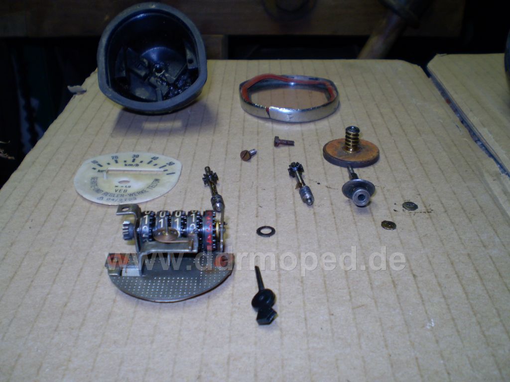

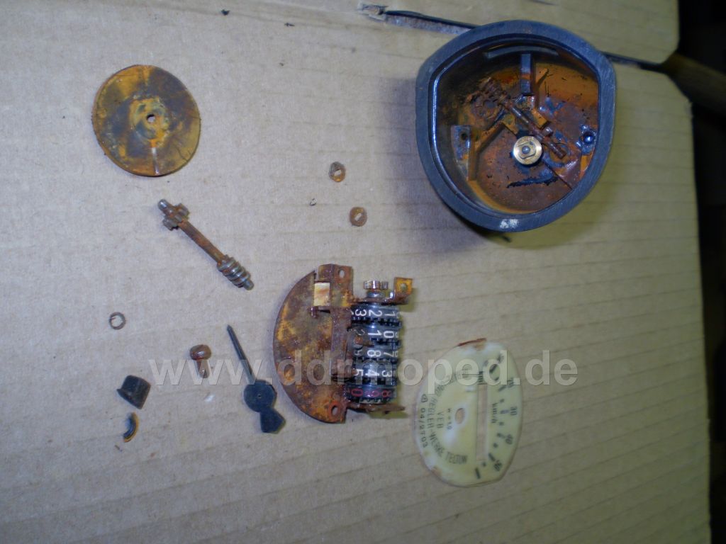

Habe heute mein Tacho ,,zerlegt" weil er sich teilweise nicht richtig drehen konnte und die Welle für die Km rausgerutscht war.
Frage an *Schmied*
Wie macht man das mit dem Magneten und überhapt worauf sollte ich beim Zusammenbau achten?
Gruß Simon
beck
Geschrieben am: 23.01.2009, 22:56
Beiträge: 160
Mitgliedsnummer.: 1539
Mitglied seit: 12.09.2008
Hier noch mal ein Bild vom Tacho der verbaut war. Leider Schrott.
