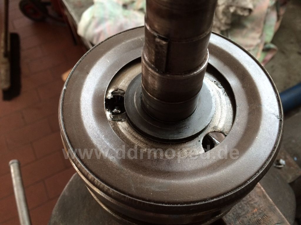

Derzeit ist mein Motor dran, sicher ist sicher. Die Kupplung ist eingelaufen und muss raus. Lustig sind die Geldstücke zur Erhöhung der Druckwirkung der Federn.
Gruß, Sven

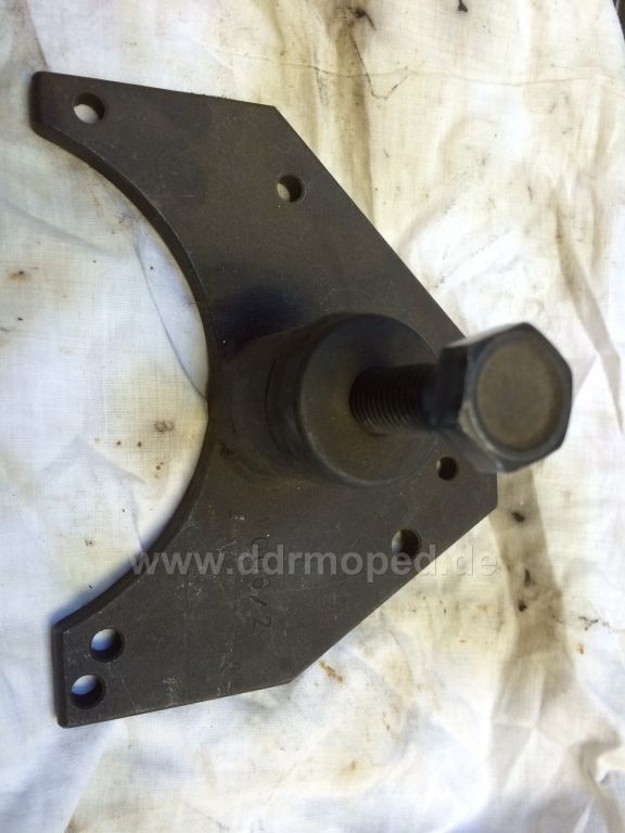

Gearbeitet wird natürlich nur mit original Simsonwerkzeug:
Gruß, Sven

QUOTE (kradschütze @ 02.03.2015, 18:49)
kannst Du mir mal ein paar Maße von dem Abzieher zusenden ?
