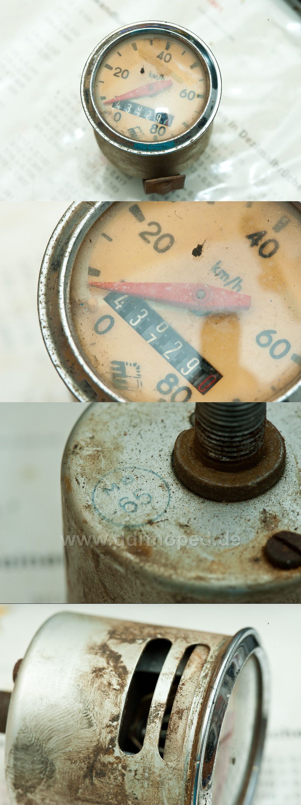

So jetzt ist der Tacho dran! Wenn ich den Stempel richtig interpretiere, ist der Baujahr 65. Lag der wirklich mindestens knapp über 2 Jahre auf Halde, oder hat da mal jemand einen älteren Tacho eingebaut? ohmy.gif
Hier mal ein paar Fotos vom Ausgangszustand, mal sehen was ich daraus machen kann.

Okay, das wird spaßig! Nach Ersatzteilen muss ich garnicht erst fragen, oder?

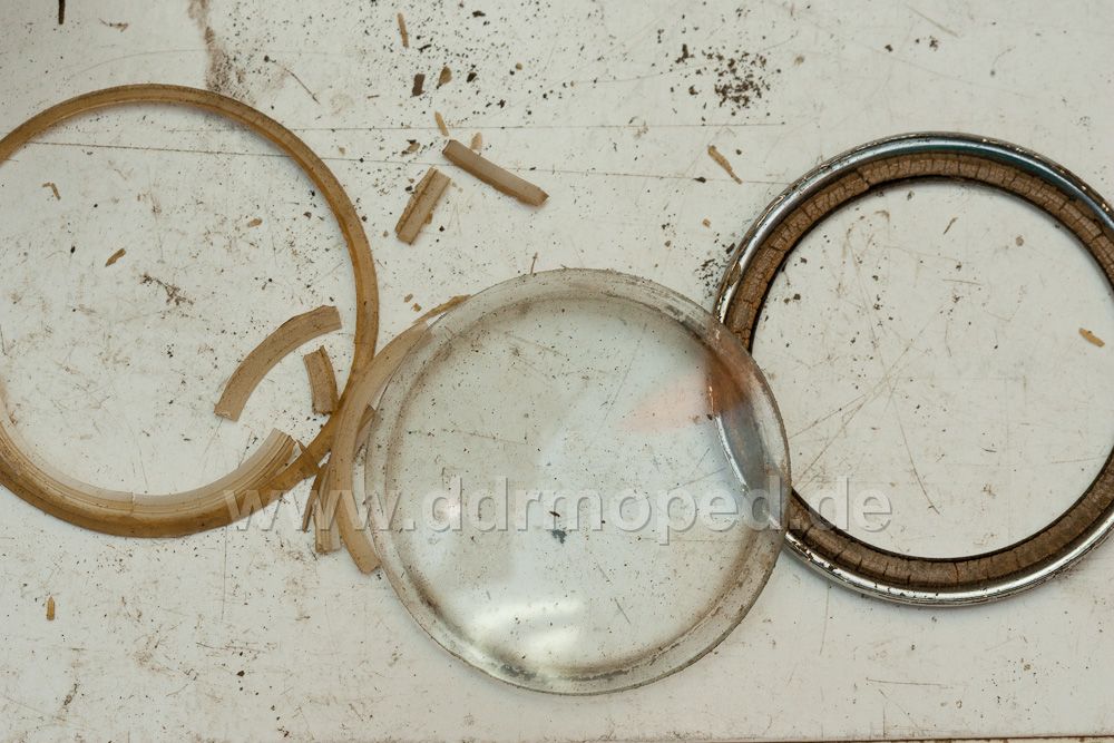

Hat jemand eine Idee woher ich solch einen Kunststoffring für den Tacho bekommen kann? Er sitzt als Abstandshalter zwischen dem Glas und dem Ziffernblatt..
Ich habe hier noch einen zweiten Tacho mit Rautezeiger, aber auch in dem ist der Ring zerbröselt...
In den neueren Tachos ist so ein Ring nicht mehr drinnen, der stattdessen verbaute Metallring passt nicht weil das alte Glas einen zu großen Durchmesser hat...
Ganz ohne Ring fällt das Glas in das Gehäuse.
Das Glas der neueren Tachos ist nicht gewölbt und der Chromring ist anders, ich könnte beides zusammen verbauen, ist dann aber halt alles andere als original... Ungewölbtes Glas mit altem Chromring würde aber wohl auch gehen, die Dichtung vom neuen Chromring passt aber definitiv nicht in den alten.
Die Dichtung zwischen Glas und Chromring ist auch hinüber. Ggf. kann ich das Glas aber auch einfach mit Silikon einkleben, aber ob das wirklich hält wenn man den Ring weg lässt?
Wenn ich das Glas etwa einen mm im Durchmesser kleiner bekommen würde, könnte ich den Metallring aus einem neueren Tacho nehmen - dann fehlt mir nur noch der passende o-Ring. Aber wie bekommt man so ein Glas kleiner?

QUOTE (Chrisk @ 04.09.2013, 23:35)
Wende dich an einen Tacho Reparaturbetrieb. Mehr Infos gibt es HIER
Herr Lischke ist sehr zu empfehlen. Ob die angegebenen Kontaktdaten noch stimmen weiß ich nicht. Andernfalls wende ich an domdey, der hat glaube ich die aktuellen Kontaktdaten.

Vielleicht würde es mit dem Rand eines Joghurt Bechers gut funktionieren.. Ich werde mal etwas experimenteren, danke!

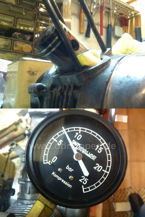

Vorhin habe ich noch den Zylinder wieder zusammen gebaut und die Kompression gemessen.
Mir ist dabei aufgefallen, dass der Zylinder auf einer Seite dunkel angelaufen ist. Mit WD40 ging das nicht weg, wirkt so, als wäre das keine oberflächliche Ablagerung sondern das Material verfärbt.
Ansonsten konnte ich keinerlei Riefen oder Laufspuren sehen, weder am Zylinder, noch am Kolben.
Die Kompression liegt im kalten Zustand bei etwa 7,2 Bar. Der Motor lag allerdings nur lose auf der Werkbank, sodass ich ihn nicht wirklich kräftig durchdrehen konnte. Nach allem was ich gelesen habe, kann ich den noch einige Kilometer fahren..
Was haltet Ihr davon?
